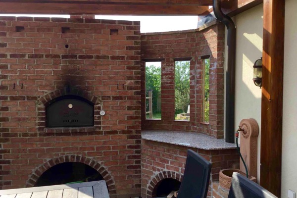

War jetzt länger nicht mehr online, habe nun weiter gebaut. Neben dem Ofen einen Abstellplatz mit Steinplatte, auf der man toll Pizza zubereiten kann und gleich daneben in den Ofen schieben kann. Ausserdem haben wir die Terasse überdacht, damit wir allwetterfest sind. Verwende den Ofen regelmäßig und bin immer noch begeistert.

Gerd_Ostsee
Re: SBO in Mistelbach - Österreich
Boooaaah toller Ofen
Meinen absoluten
Ich hätte mich bei den Rissen und der Antwort vom Feuerbeton Hersteller wahrscheinlich "hinter einen Zug" geschmissen oder aus dem Kellerfenster gestürzt
Hut ab vor Deiner Leistung
Sehr schöner Ofen
VG Gerd
