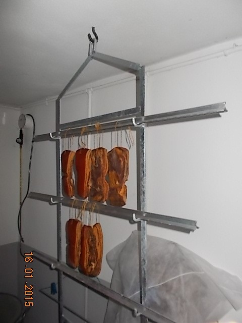

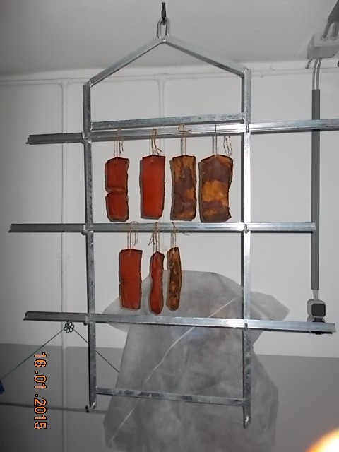

Martin, danke, da ist der Aufbau gut sichtbar. Sind die Spieße 1 m oder länger? Die sehen so lang aus ...!? Kannst Du die so auch gleich in den Räucherofen hängen?
Re: Räuchernovize Novum64 stürzt sich ins Abenteuer
Verfasst: Fr 16. Jan 2015, 16:18
Die Lagerspieße haben 1m, die für den Räucherofen habe ich auf 41cm zurechtgesägt.
Der Haken in der Decke hält mehr als 80kg, ds sollte reichen. :pfeifend:
Die Öse oben am Spießträger ist so groß, dass ich das Ding auch im Keller an die Fleischhakenschiene hängen kann.
