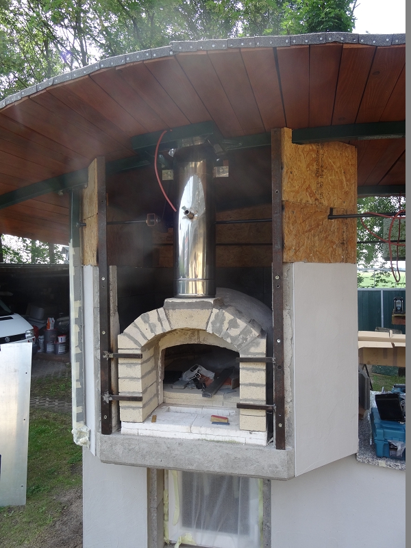

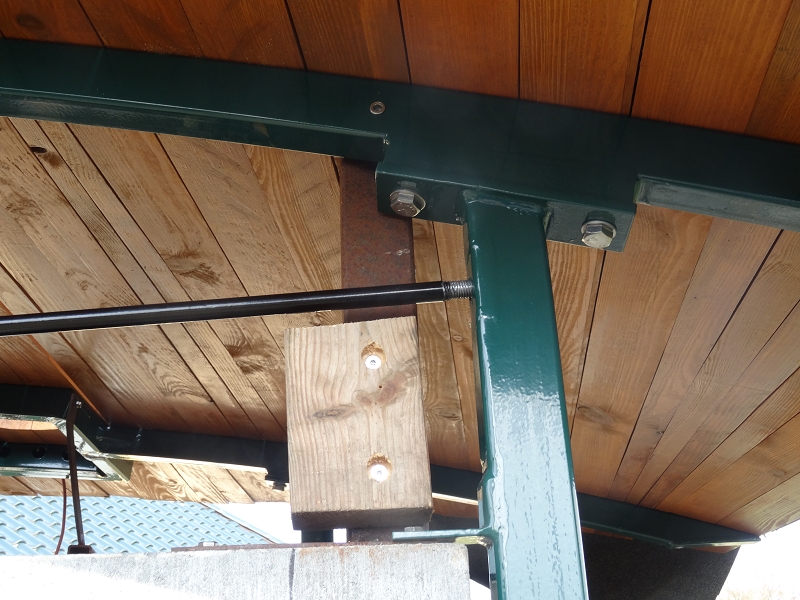

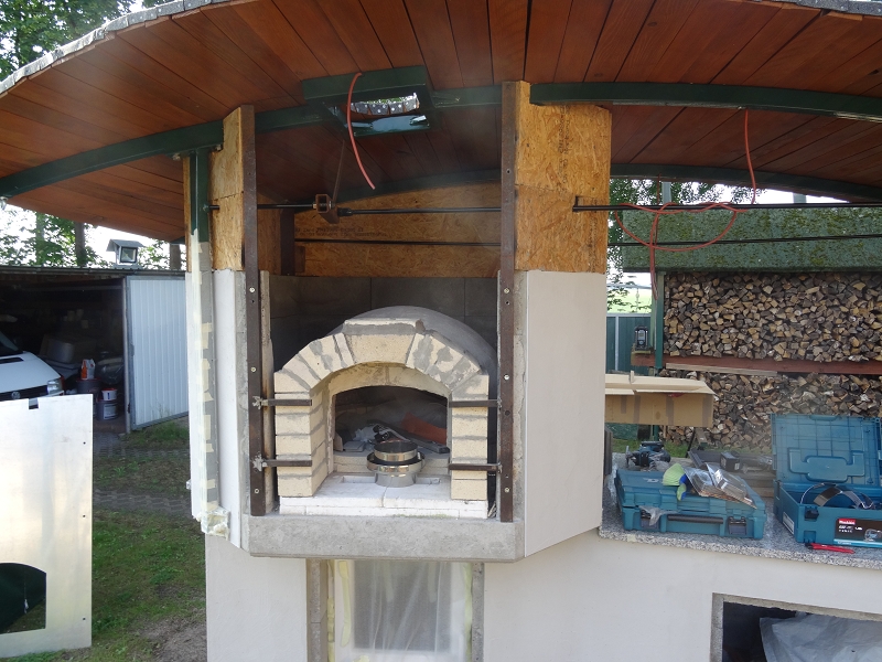

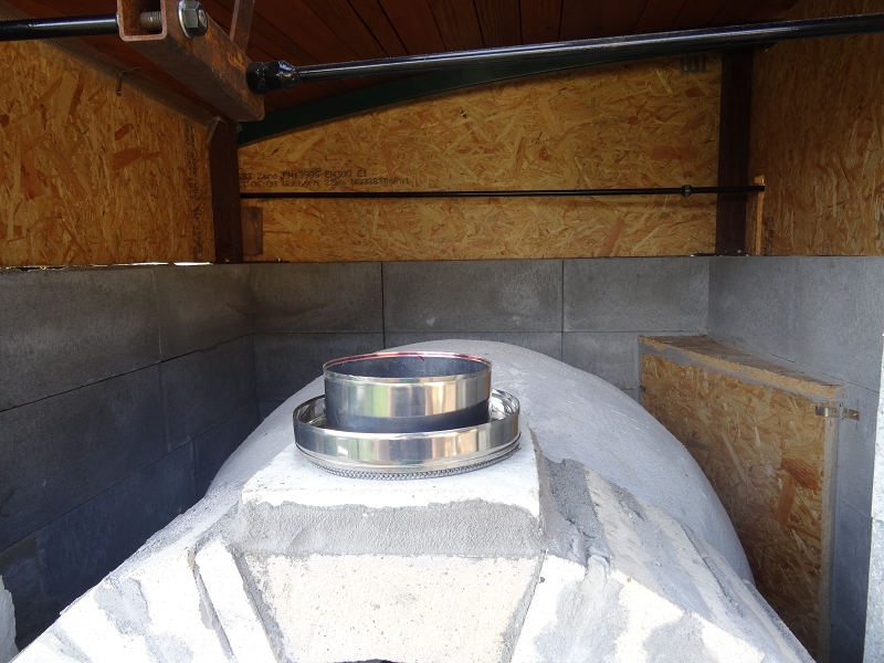

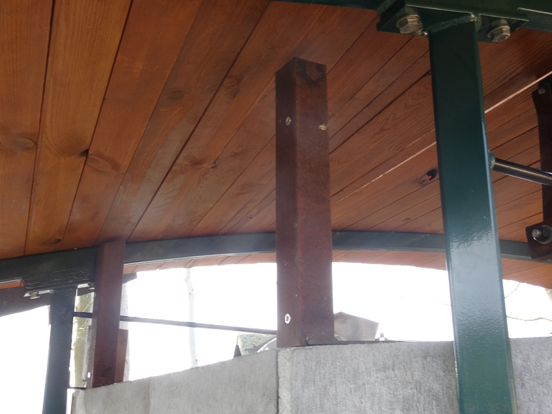

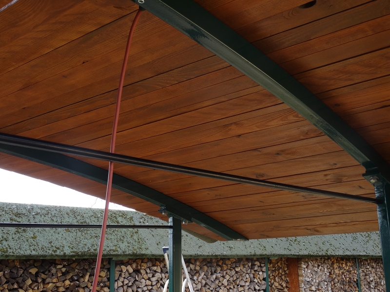

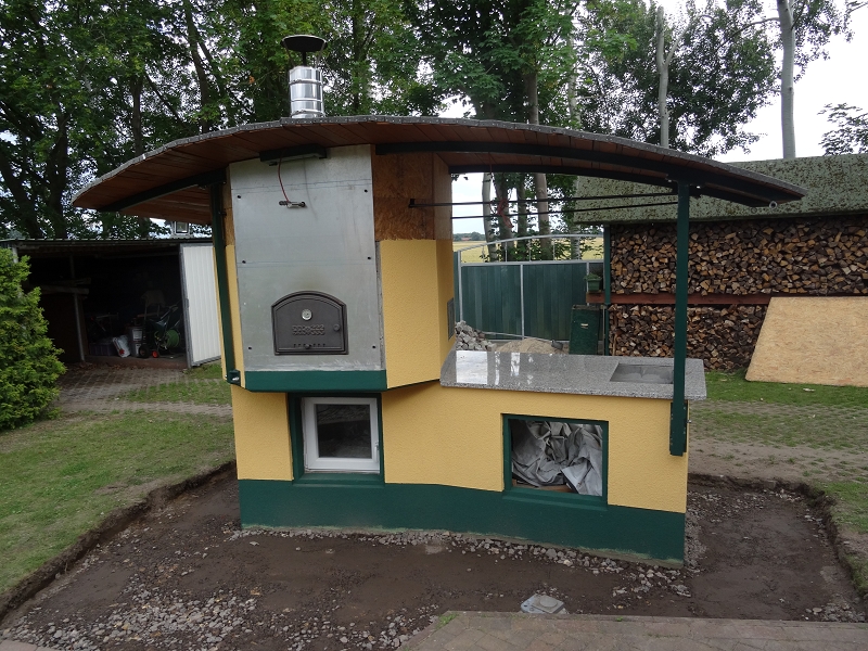

So Freunde, heute nochmal ein großes Update.
Habe mal ein paar Mehr Fotos rangehangen, ich schau ja auch gern Bilder.
Der Ofen war auf den Vorbildern schon mal "fertiger". Durch das Pulverbeschichten musste ich aber nochmal komplett zurückbauen.
zweite Serie der Fotos kommt gleich noch
Holz gestrichen, Metall gepulvert
eine riesige Spielerei nimmt sein Ende
das rostige Rohr ist am Ende nicht zu sehen
auf das Holzstück kommt OSB, sieht das gepulverte nicht schnuckelig aus?
wird langsam
wird langsam
an den Winkel kommt die Aussenverkleidung (osb)

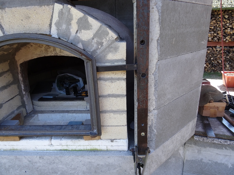

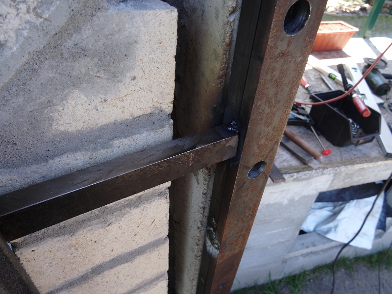

der Originalverklemmung der Tür traue ich nicht
Tür angeschraubt
Tür angeschraubt
auf den Millimeter genau, wieder ewig gepuzzelt

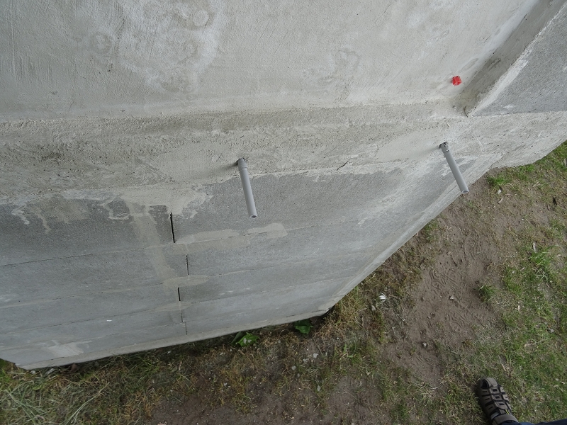

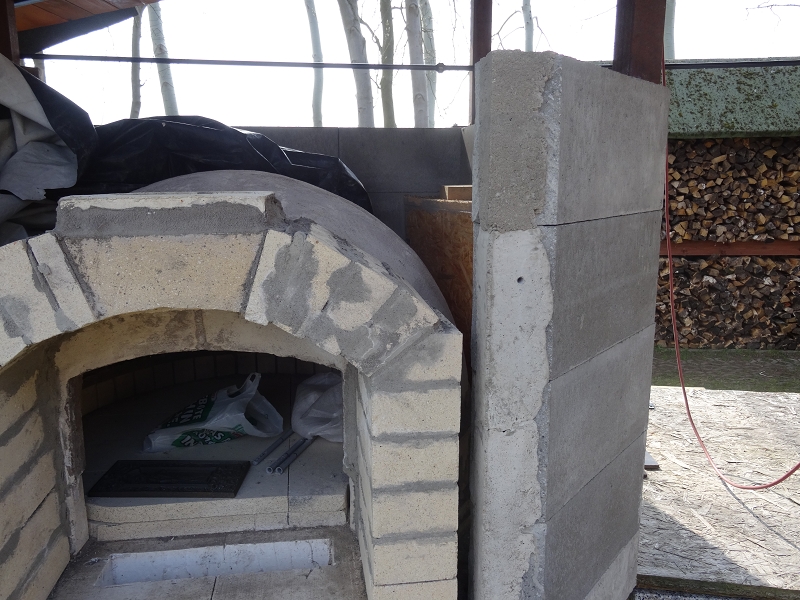

lange Dübel
lange Dübel

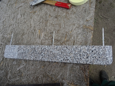

geniale Idee, Bank in die Dübel rein und fertig, war mir zu spät eingefallen, sonst hätte ich sie mit eingebunden
Verdammter Mist, trotz Gummihammer passiert !!!
Zwischenstand
Zwischenstand

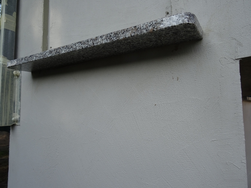

neue Bank, neues Glück, diesmal 2 Löcher und geklebt
nix zu sehen, den Bank schwebt

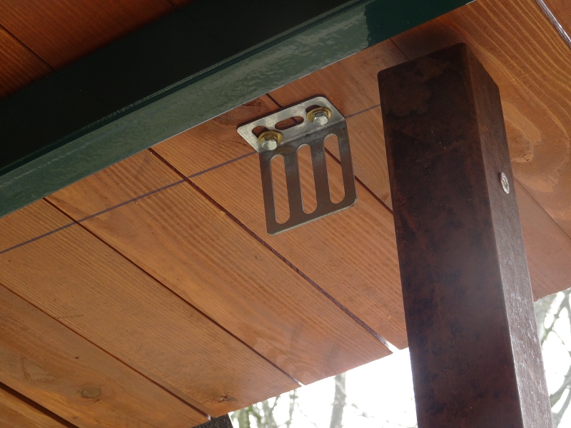

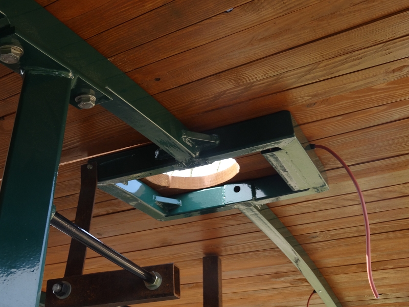

EWDW -EinfachWandung auf Doppelwandung, so heisst das geniale Teil für den Schorni

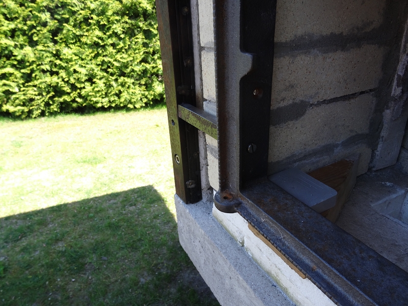

Türaufhängung fertig!

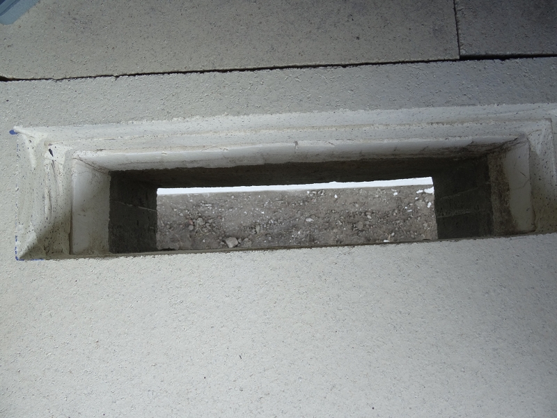

Blick durch den Ascheschacht nach unten, dort ist eine Schienensystem mit einem Behälter
Crumb
Profiheizer
Profiheizer
Beiträge: 235
Wohnort: Neustadt (Dosse)
Re: Ein Pole zieht nach Brandenburg!
Beitrag von Crumb »

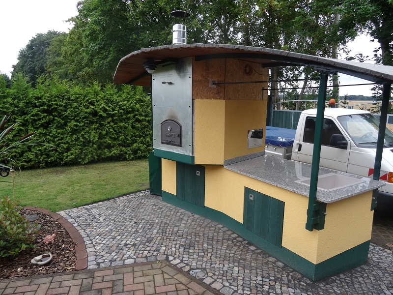

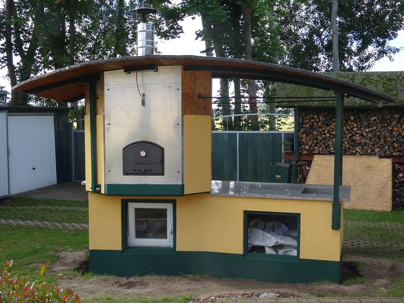

Fertig bin ich leider noch nicht, es kommen noch Prefa-Rauten in RAL 6005, meinem Grün auf das OSB, aufs Alu und aufs Dach
Wasseranschluss und Wasserhahn fehlen noch, aber keine Zeit, jetzt ist erst mal Familienurlaub!
Und dann fehlen noch Lampe und Preussen-Adler- Gruss an den Schnitzer sind ja erst 3 Monate, gell?
der Crumb

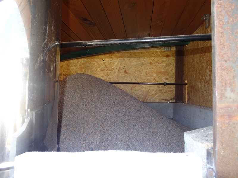

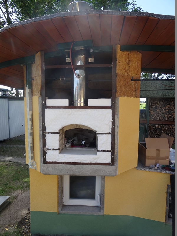

650 Liter, hat genau gereicht und geschätzt/rechnet

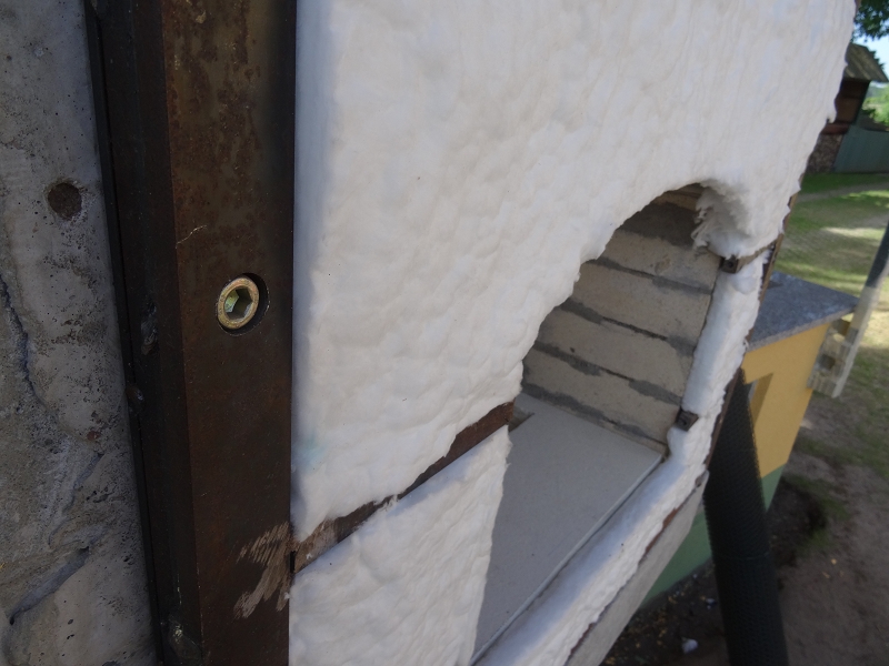

Isolierung links
Isolierung links
Isolierung rechts
Isolierung rechts
Aluplatte drauf und fertig !!
Bioisolierung geht bis 1000 Grad

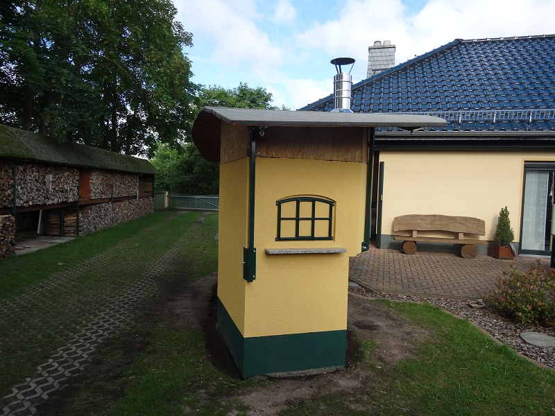

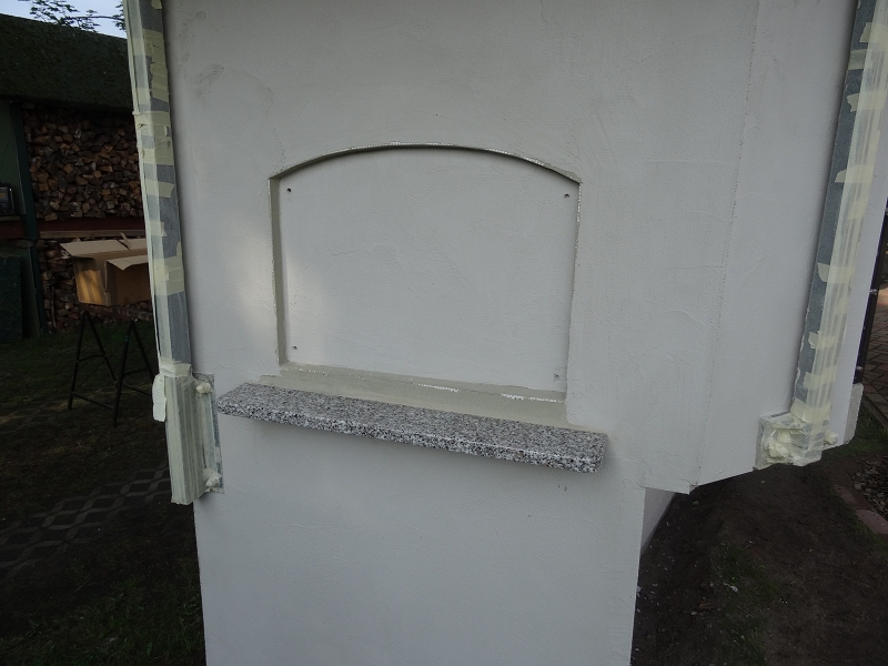

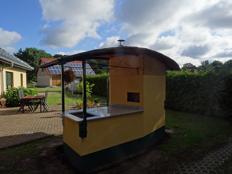

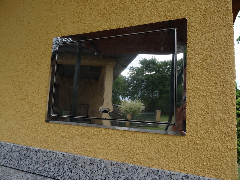

endlich, verputzt, sieht gut aus
Gruß aus Polen, Fenster auch von dort, hier gepulvert
verputzt die Dritte
verputzt die Dritte

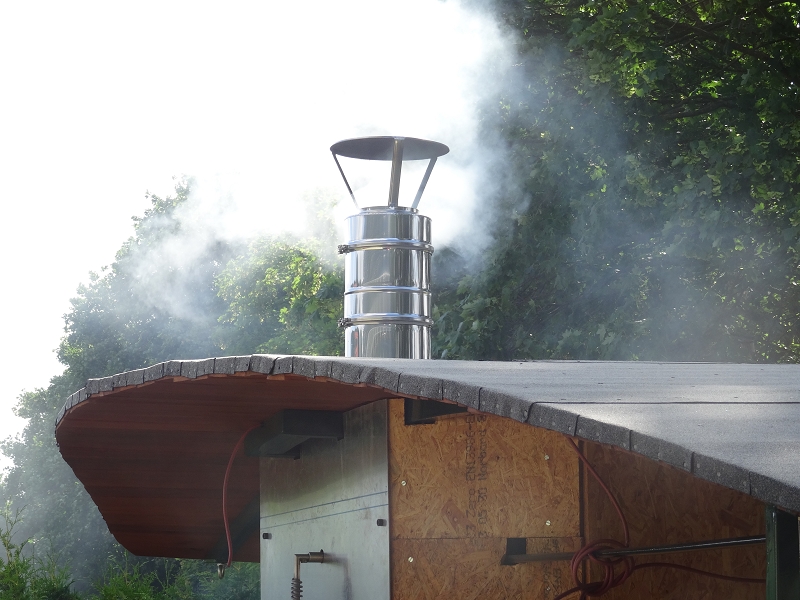

erstes Feuer !!! :-)
es glänzt so schön
es glänzt so schön

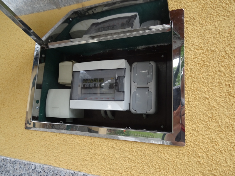

endlich mit Strom!
endlich mit Strom!

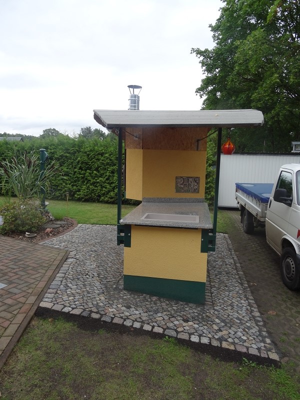

Tiefbau ist und bleibt eine Drecksarbeit, bis hier hab ich das noch gemacht
gepflstert mit uralt-Steinen, hab ich nahe Leipzig aufgegabelt
unter der Hüller ist der Dutch Oven Tisch
der Pflasterer war ein Gott

Netter Bau :-)
Hat was, die geschwungene Form!
Nur mit der Blechplatte vorne dran tu ich mich optisch etwas schwer....

JohnDooe..... Sei ehrlich, du hast nicht gelesen was ich geschrieben hab :ksmodus:
JohnDooe
Beiträge: 819
Beitrag von JohnDooe »
Habs jetzt noch 2x gelesen..... Resultat ???
Du willst Prefa Blechschindel da vorne drauf machen?!?
Na da bin ich gespannt. Dafür reicht mein beschränktes Vorstellungsvermögen jetzt echt nicht aus :-)
Bin gepannt!
PS: Das geschwungene Dach gefällt mir immer noch :-)
Hast Du mal überlegt, die einzelnen Bretter durch ein Sturmband auf gleiche Höhe zu bringen?
Oder hoffst Du auf die Schindel, daß die das erledigen?
Bienenrolli
Beiträge: 810
Wohnort: Siegen
Beitrag von Bienenrolli »
Sehr schön, sauber gearbeitet!!
Auf die Dacheindeckung bin ich gespannt.
Nodda ! Gruß Rolf
Crumb
Profiheizer
Profiheizer
Beiträge: 235
Beitrag von Crumb »
http://www.prefa.de/produkt-katalog/dac ... aute-klein
Rispenband hab ich an einem Teilstück drauf, bringt fast gar nix, dafür sind die Bretter zu dünn und biegen sich wie sie wollen, daher auch prefa und kein Schiefer, der wäre weggeknallt.
Crumb
ein sehr interessantes Projekt und ein Prima Ofen :zustimm:
JohnDooe
Beiträge: 819
so ein 40x2 jeweils mit 3 Schräubchen angeschraubt schafft es nicht die "Brettchen" auf annähernd ein Niveau zu ziehen?
hmmmm....
Na vielleicht reißen die Blechschindel noch was. Sonst musst Du Dir für die Sichtkante noch was einfallen lassen.
Oder gibts da so was wie Ortgänge quer?
Crumb
Profiheizer
Profiheizer
Beiträge: 235
Beitrag von Crumb »
ja, da macht der Dachdecker dann ein Blech vor, echte Ortgang gibt es nicht, na schaun wir mal der macht sein Ding immer sehr odentlich, nur die Zeit fehlt halt immer
