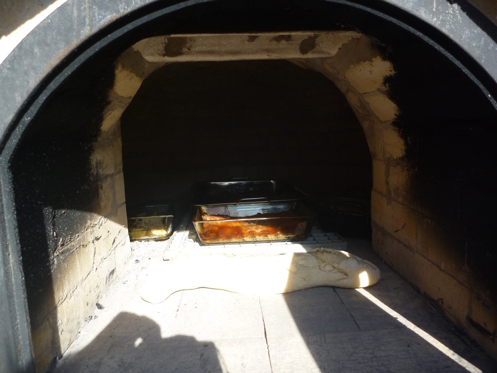

Gestern Abend mal Ripperdln gemacht, waren ca. 2,50h im Ofen, 2h davon mit Folie abgedeckt. Die letzte Stunde habe ich dann noch Kartoffelecken rein und ein Baguettteig, der schon eine halbe Woche im Kühlschrank auf Wärme wartete.
Sehr lecker wars, Fleisch hat sich fast von alleine vom Knochen gelöst.
Unter die Pfannen hab ich provisorisch einen Trittrost drunter, damit nicht die volle Unterhitze alles verbruzzelt:
