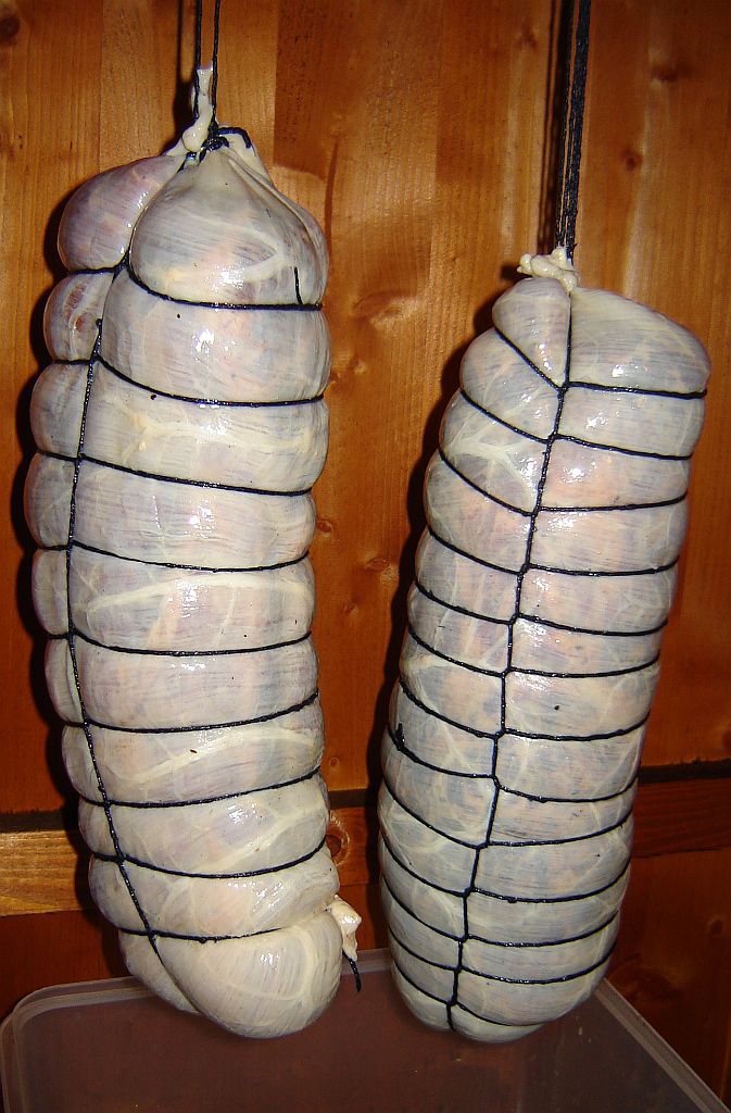

... nachdem die Coppas einen halben Tag in Weißwein gebadet haben, wurden sie soeben in die Butten verfrachtet.
Die Rinderblinddärme sind sehr lang (ca. 1,0 m) und haben einen ausreichenden Durchmesser um auf ein 110 mm Einziehrohr zu passen.
Eine Butte reichte für beide Schweinenacken (je 2,7 kg).
Nachdem ich sie mit Wurstgarn verschnürt habe, hängen sie nun zum Reifen im Räucherschrank bei ca. 10 °C.
Coppa 03.jpg (147.46 KiB) 5848 mal betrachtet
