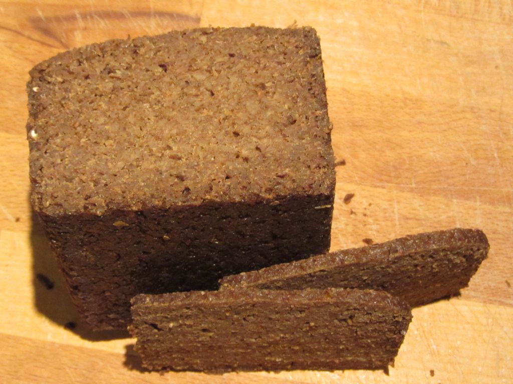

So eine Woche kann ganz schön lang werden... :pfeifend:
Hier noch das Anschnittbild:
Ich habe es bis auf kleinen Rest aufgegessen, es schmeckt noch wie am 1. Tag => lecker. Ich bewahre es im Kühlschrank in einer Kunststoffdose auf.
Dieses Jahr mache ich vermutlich keine weiteren Versuche mehr.
Vorläufiges Ergebnis:
  • Das letzte Rezept (siehe Beitrag vom 10.11.) funktioniert.
  • Es lässt sich problemlos schneiden.
  • Verglichen mit gekauftem Pumpernickel ist es deutlich saftiger.
  • Mein "Hobbyofen" reicht für die Backzeit bei diesem Rezept nicht aus. 30 h finde ich auch übertrieben.
  • Beim nächsten Versuch werde ich die TA auf 190 reduzieren und mir eine Edelstahlbackform besorgen oder in Gläsern backen.
