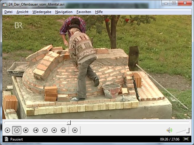

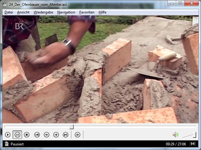

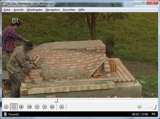

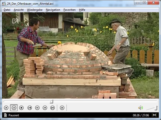

Der Übergang zwischen Ofen und vorderem "Bogen" ist auch bei mir ein Problem - ich hatte versucht, das mit Feuersilikon abzudichten - aber das hält nur
bis 300 Grad. Jetzt bröselt das Zeug immer raus. Da muss ich wohl noch mal ran.
Ich würde Dir empfehlen, bei dem Übergang innen eine Ofen-Dichtschnur zu verwenden, und außen mit Feuerbeton zuschmieren. Reißen tut das dann sicher
(der Feuerbeton), aber das sieht man ja eh nicht.
Zum Fuchs:
ich würde es in etwa so machen, wie es der Ofenbauer vom Ahrntal gemacht hat (Fotos hatte ich vor kurzem eingestellt, find ich aber grad nicht mehr...)
