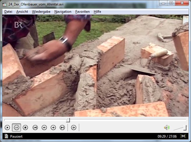

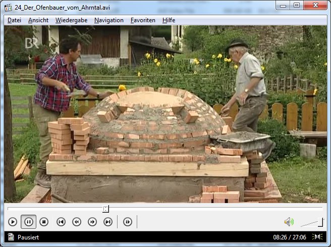

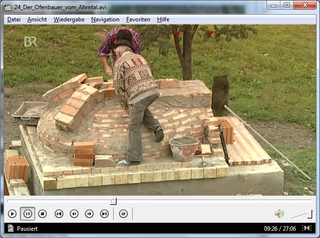

Der Übergang zwischen Ofen und vorderem "Bogen" ist auch bei mir ein Problem - ich hatte versucht, das mit Feuersilikon abzudichten - aber das hält nur
bis 300 Grad. Jetzt bröselt das Zeug immer raus. Da muss ich wohl noch mal ran.
Ich würde Dir empfehlen, bei dem Übergang innen eine Ofen-Dichtschnur zu verwenden, und außen mit Feuerbeton zuschmieren. Reißen tut das dann sicher
(der Feuerbeton), aber das sieht man ja eh nicht.
Zum Fuchs:
ich würde es in etwa so machen, wie es der Ofenbauer vom Ahrntal gemacht hat (Fotos hatte ich vor kurzem eingestellt, find ich aber grad nicht mehr...)

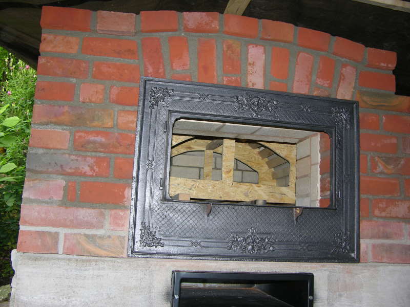

Gartensummse hat geschrieben:
wursti hat geschrieben:Hallo Clarissa
den scheitrechten Bogen , also die vertikalen Steine die im leichten Bogen gemauert werden
nennt man Rollschicht . nur info
Sieht doch supi aus , das wird . :respekt:
Hach, Lob tut doch irgendwie gut! :danke:
Ich darf euch auch nicht sagen das ich für die gestern etwa 30 Steinchen, runde 6 Stunden gebraucht habe. :pfeifend:
Es dauert halt ein wenig aber in der Ruhe liegt die Kraft oder?
@wursti
Vielen Dank, wieder etwas gelernt und das ist auch gut so! :danke:
Hallo Gartensummse,
tolles Projekt mach weiter so :respekt:
Die Aussage von Wursti ist falsch. lol Einen Scheitrechten Bogen wird im Verband gemauert Läufer-Binderschicht ,da gibt es keine Rollschicht.lol

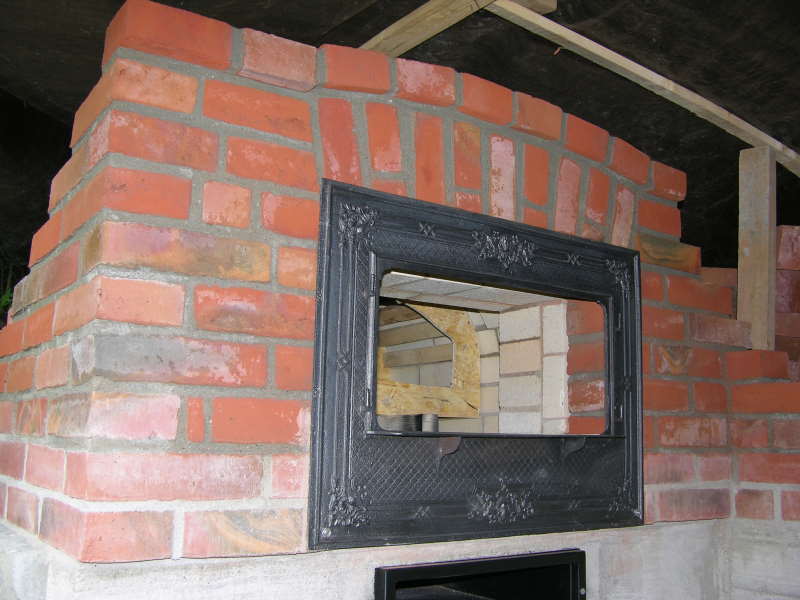

Hier der derzeitige Stand meiner samstäglichen Bastelei.
Über dem Sims kommen später noch ein paar Schichten bis zur Fußfette des Backhauses, die in 1700mm Höhe über der Außenmauer liegt.
Auch die Umrandung des Ascheschachtes für die Schublade ist nun fertig.
Es wächst! :buddeln:
