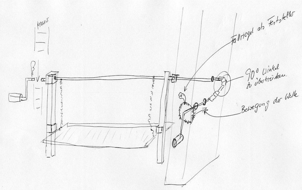

@ Chris
ich habe es versucht. Aber habe ein Problem. Ich muss ja einen 90° Winkel hinbekommen. Mit einem Gelenk überhaupt keine Chance. Also 2 Gelenke hintereinander!. Da gibt es dann aber eine Verschränkung und die Achse (also in dem Fall die Kurbel) bewegt sich um mehr als zwei Zentimeter um diese Verschränkung zu überbrücken. Also eine sehr große Bewegung in der Kurbel. Die Bewegung geht dabei in alle Richtungen. Also was tun.

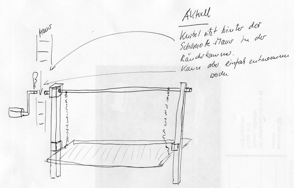

Erst mal eine kurze Beschreibung wie es zur Zeit ist:
Die Höhenverstellung geht ja über einen Schlitten mit einem aufgeschnittenen Vierkantrohr, der über ein festes Vierkantrohr nach oben gezogen wird. Ich habe mich für Ketten entschieden, weil die keinen Drang haben sich wieder auszudehnen (wie z.B. Edelstahlseil). D.h. einmal oben aufgerollt ist Ruhe im Schacht.
Aufgerollt wird mit einer Kurbel. Diese Kurbell ist über eine einfache Steckverbindung (Rohr über dünnerem Rohr), einem Loch durch Beide und einem Sicherungsstift an dem Gestell befestigt und die Kurbel sitzt links hinter der Schamottemauer. Problem ist, daß ich diesen Zwischenraum, wo die Kurbel sitzt, zur Räucherkammer umfunktioniert habe. Worüber ich aber froh bin. Also bedeutet das ---- beim Räuchern Kurbel abbauen. Ist auch nicht schlimm - aber ich hätte es gerne ein wenig vollkommener und auch so, daß Fremde den Grill auch fehlerfrei bedienen können. Ohne Anleitung.
Außerdem habe ich noch keinen Feststeller für die Kurbel, bzw. Grillfläche.
Normalerweise beklemmt sich die Grillfläche auf den Vierkantrohren selbst und der geringe Widerstand der aufgerollten Kette hält sie fest. Ich kann so 2 normale Steaks festhalten. Ist der Grill aber voll beladen, muß ich ihn absichern, sonst drückt das Gewicht des Grillgutes den Grillrost runter. Das Fixieren der Fläche mache ich zur Zeit mit einem Besenstiel indem ich in der Räucherkammer die Kurbel einklemme. Geht - ist aber auch nicht wirklich Königsklasse.

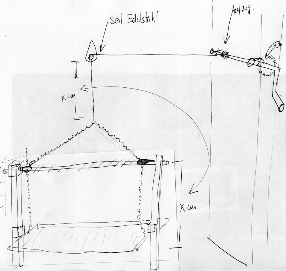

Nach langem Überlegen habe ich 2 Lösungsansätze:
1. Lösungsansatz (von mir präferiert)
Der Kopf des Hebemechanismus wird geändert. die mittlere Strebe kommt weg, dafür kommen 2 Führungsösen (Augen) an die festen Standrohre. Durch diese Führungsösen, läuft ein Edelstahlseil, was die Grillfläche hält und nach oben zusammenläuft. Diese beiden Stahlseile laufen oben zentral zusammen in einen Wirbelhaken und gehen von dort als 1 Seil über eine Seilrolle (habe ich schon, ganz aus Stahl) nach Rechts zur Kurbel. Die ist einfach durchbohrt und wickelt beim Drehen das Seil auf. Die Kurbel hat ca. 2 cm Abstand zur Wand, das sollte reichen, das Seil ohne Reibung auf- und abzuwickeln. Vorne kommt wieder meine Idee eines Zahnblattes mit einem Fallhaken hin, der den Grill dann in jeder beliebigen Höhe arretiert. Bedeutet aufrollen geht einfach und beim Abrollen muß ich den Fallhaken rüberschieben.
Ich glaube das wäre die sinnvollste und einfachste, sowie störungsfreieste Lösung.
2. Lösungsansatz mit den Gelenken wäre dieser
Ich gehe in der Fluchtlinie des unveränderten Oberteil des Gestells durch die Gussplatte und Wand auf der rechten Seite und bringe die Kurbel ausserhalb an. Nachteil: die Kurbel ist dem Regen ausgesetzt und ich habe nach wie vor die Verschränkung, was ein fixieren der Kurbel oder den Einsatz dieser Zahnscheibe fast unmöglich machen. Außerdem muß ich die Gussplatte durchbohren. Und, so eine rostige Kurbel an der Aussenwand - das gefällt mir garnicht.

Mit 2 Kegelzahnrädern bekommst du 90° spielfrei.
Nur mal so als Idee.
Hhmm...mit den Doppelwellengelenken sollte man eigentlich die 90° hinbekommen. Schei...
Ich kann dir auch noch einfache Gelenke besorgen wenn du willst, wenn du davon 2 hintereinander setzt hast du auf jeden Fall viel weniger Verdrehung und bekommst die 90° auch hin.

Hola Martin,
ja die Idee mit den Kegelzahnrädern hatten wir schon ganz am Anfang. Es gibt auch für die Bohrmaschinen solche Winkelgetriebe, die würden ja auch passen.
Aber ich brauche die Kegelzahnräder ziemlich "zierlich" weil ich an der Seite so wenig Platz habe und sie müssen hitzefest sein. Optisch wäre es natürlich ein Leckerbissen, da so zwei Zahnräder zu installieren. Nur woher, wenn nicht irgendwo durch Zufall finden. Muß man die Nähmaschine meiner Frau angucken, die steht eh nur hier rum.
