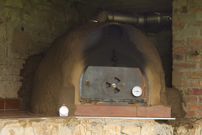

mal schauen ob da was mit Deckel dabei ist. Wir (Willy und ich) haben am Nachmittag noch einiges an der Außenseite des Ofens getan, langsam bekommt er die richtige Form. Was hast Du für ruppiges Material für das innere Blech der Tür genommen? Mein Türthermometer ist angekommen und ich mußte die innere Bohrung auf 10mm vergrößern - mit meinen Bohrern keine Chance :frage: . Ich habe es dann in alter Zahntechnikermanier mit dem Dremel und einem Diamanten erledigt ;) .
mit einigen Blähtonschichten versehen

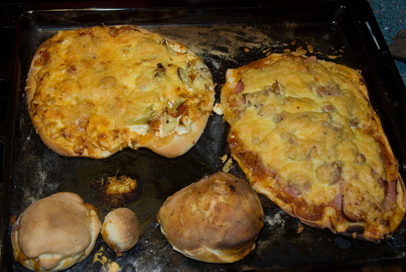

Die Pizza (die Nachbarn haben mit uns 4 normale Backbleche voll gegessen) war lecker, Steinis Teig ist eine Empfehlung wert :gut: . Ich habe die Bleche jeweils komplett für 2Min eingeschoben und dann mit dem Brotschieber vom Blech auf dem blanken Schamottestein geschoben (den Tip habe ich vorhin hier im Forum gelesen :gut: ).
Pizza ohne Blech
Pizza ohne Blech

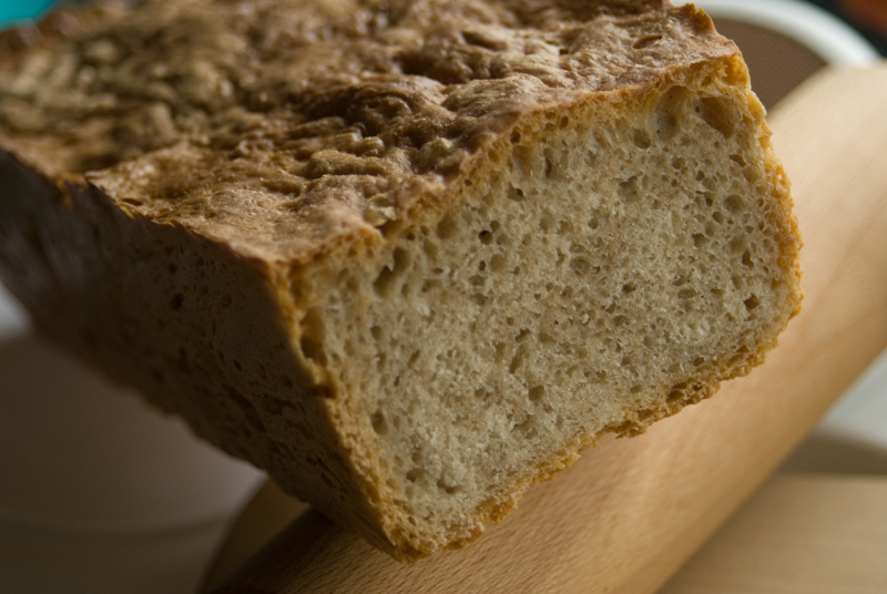

@Deibel: na wenn unser Brot aufgegessen ist, will ich das versuchen:
einfaches Hefebrot nach Steinis Idee
Generelles: nie mehr als 20% Roggenmehl ohne Sauerteig zugeben!
Wenn die Glut auf den Schamottesteinen verteilt ist, sollte mit dem Anrühren des Teiges begonnen werden.
Zutaten:
800g Weizenmehl Typ 405
200g Roggenmehl Typ 1150 (alternativ 997 oder 815)
680 - 700ml lauwarmes Wasser (Temperatur darf keinesfalls > 42°C sein!)
25g feines Kochsalz
30g frische Hefe
und so wird es gemacht:
- alles zusammen für 8 bis 10Min zu einem Teig kneten
- den Teig zugedeckt 30Min warm stellen
- darauf zwei gleichgroße Brote formen
- auf bemehlter Arbeitsfläche mit Geschirrtuch und Folie abgedeckt eine Stunde ruhen lassen (zum Test Finger hineindrücken -> Teig muß zurückkommen)
- Backofen auf 230 bis 250°C abkühlen lassen, währenddessen Gefäß mit Wasser hineinstellen
- beide Brote einschießen und ca. 50Min im Lehmbackofen backen lassen
- Klingen sie beim Klopfen mit dem Knöchel auf die Unterseite hohl, sind sie gut durchgebacken
zum Abkühlen auf ein Gitterrost legen

die Innenseite wurde aus dem selben Material ausgeschnitten wie
aussen. Ich glaube S355 war es.
Sieht sehr gut aus euer Ofen, viel Spaß damit!
