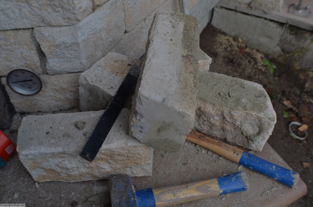

Auch wenn es eine blöde Arbeit war die Steine wieder rauszuschlagen, habe ich es heute gewagt
Von Vorteil, weil der Kleber immer noch nicht überall trocken war
Steine ausgetauscht (1).jpg (243.04 KiB) 5379 mal betrachtet
Den Stein unterm Balken habe ich gleich dort oben halbiert - hätte ihn sonst wohl auch nicht rausbekommen. Aber nach Anweisung von Andreas sollte das ja so sein.

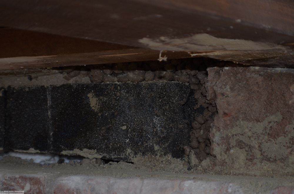

Nun habe ich mich entschieden die Steine nur trocken aufzusetzen. Ich habe hinter den Steinen fast einen Draufblick auf den isolierten Kaminfuss und kann dann immer mal wieder schauen, ob das Pflanzendach dicht ist.
Wie gesagt, momentan noch alles feucht - aber es ist ja auch erst kürzlich gemacht worden.

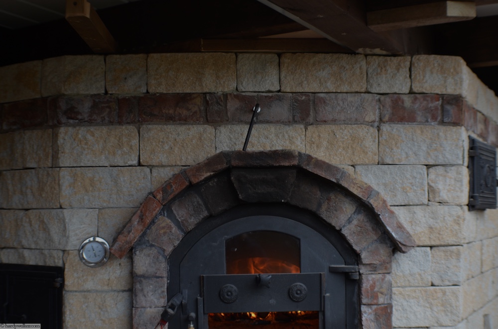

Und so sieht es nun fertig aus. Ich denke mal Rombach-Castle ist auch zufrieden
Steine ausgetauscht.jpg (177.36 KiB) 5379 mal betrachtet
Das mit der Edelstahl-Flammblech-Geschichte lasse ich jetzt aber erst einmal so. Will mal sehen ob ich jemand finde, der mir das richtig gut biegen kann. Dann will ich es vielleicht ändern.

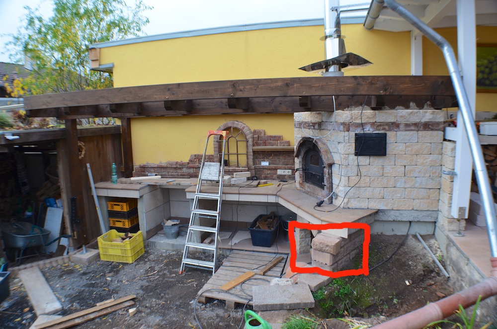

Dann schau hier
Verfasst: Do 19. Nov 2015, 18:44
Rombach-Castle hat geschrieben:Hardy, ich tät den obersten (3ten) Stein der rechten Mauer halbieren und mit den bossierten Flächen nach innen und aussen der Mauer drehen (evtl. müsstest du dann noch eine Phase in die Schnittkanten flexen) und stirnseits und auf der kleinen entstehenden Ablagefläche fliesen...
:frage: :frage: :frage: :frage: :frage:
Verfasst: Do 19. Nov 2015, 21:41
von Rombach-Castle
Dieser Fred Seite 63, Hardys erstes Post mit den vielen Bildern (19.05Uhr)...das letzte Bild zeigt die Mauer rechts, die die Ablagefläche abstützt.... um den gings mir....
:lupe:
Verfasst: Do 19. Nov 2015, 22:03
Ich bin mal so frei:
Backofen Backtag etc 4.jpg (252.23 KiB) 5324 mal betrachtet
Der hier?
:frage:
Verfasst: Do 19. Nov 2015, 22:13
von Rombach-Castle
Bingo! :danke:
