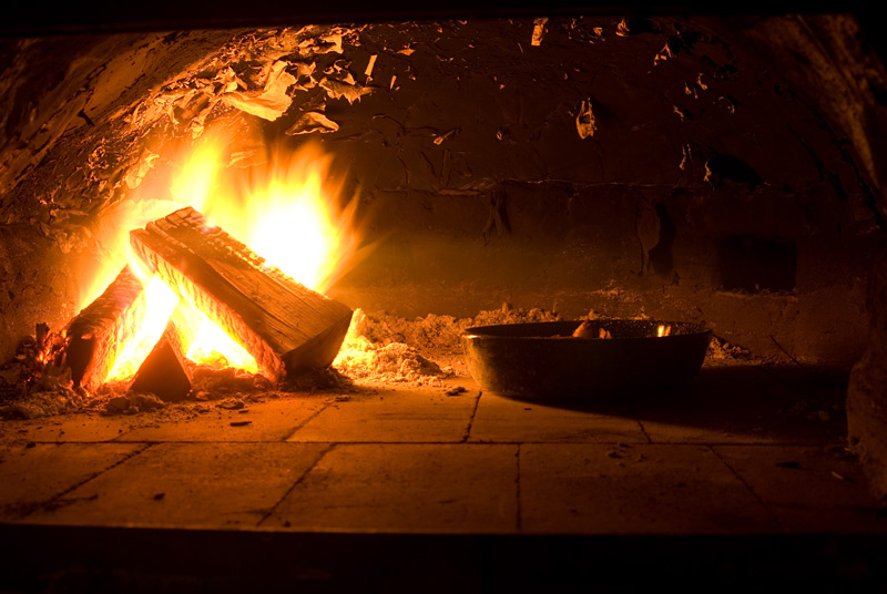

Also scheinbar funktioniert meine Konstruktion mit den sehr tief angeordneten Abgasöffnungen und den Füchsen:
allerdings fehlt mir der Vergleich zu anderen Backöfen, wärend des Anfeuerns kommt schon etwas Qualm vorn heraus.
Gerade habe ich die Kinder zu Bett gebracht, nachdem wir das erste kleine Essen aus der halbfertigen Lehmkuppel "verputzt" hatten:
erste Mahlzeit (Form noch heil)
hat gut geschmeckt, auch wenn ich die Form wohl zu nahe an die Glut geschoben habe...
Jetzt muß ich nur noch die Blähton - Lehmschicht von außen auftragen und bin sehr froh Euch hier in diesem Forum zu wissen - Ihr habt sehr zum Gelingen dieser Aktion beigetragen :gut: :danke:

die zweite Rutsche "Spaltkartoffeln", mal sehen, ob die Schüssel diesmal hält...
(die Zeitung, die ich über den Sand gelegt habe, brennt so langsam herunter - ich bin mit der Kuppel ganz zufrieden)
