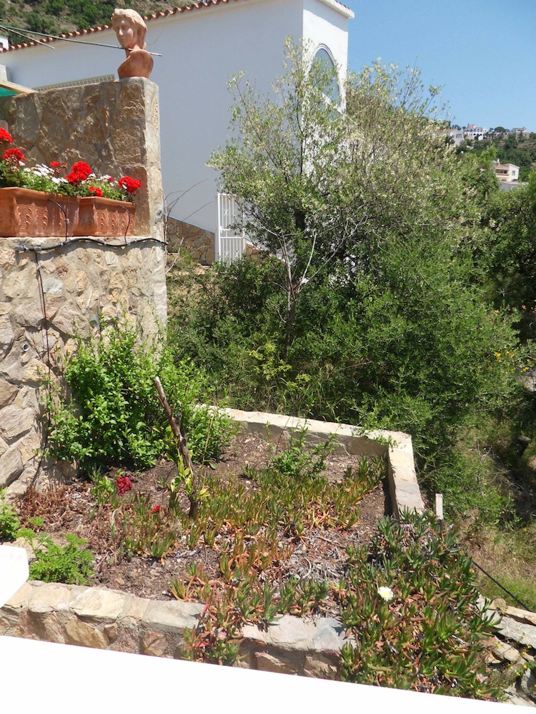

Das 1. Foto ist der Platz an dem der Ofen entstanden ist. Diese Aufnahme ist noch gnädig, denn sie zeigt nicht wie Marode dieses kleine Fetzchen Erde war. Wir haben es 3m tief abgefangen und neu aufgemauert, leicht vergrößert und der Platz für eine kleine Grillecke war geschaffen. Klingt einfach. Aber ich kann Euch sagen!
Die Step-by-Step Fotos gibt es später.

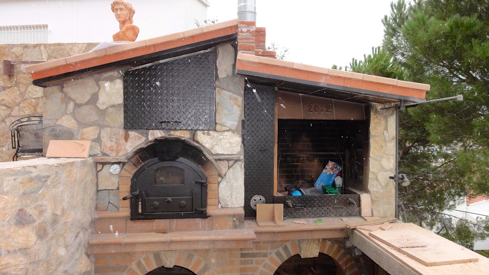

Hier habe ich die Türe vom Backofen schon ausgehängt. Das mache ich immer, damit die Touristen hier nicht mal ein Freudenfeuer im dem Ding machen oder noch schlimmer die Gusstüre Füße bekommt.
Der Backofen hat wie bei vielen von Euch 80cm Innendurchmessern und wie groß das ist, weiß man erst - wenn man ihn beschickt.
Der Zug geht in einer Art Fuchs (Edelstahl Kamin) über die Kuppel aus ca. 15+ cm dickem Schamottemörtel, den ich von Stone Forno bekommen hatte. Das war auch der Grund überhaupt die Form einer Schildkröte zu wählen. Ich würde es wieder so machen!
Der Abzug geht vorm Ofen in einen Schamotteabzug mit Edelstahl Absperrung über. Das ist toll - es gibt keine Risse oder Materialprobleme. Das würde ich auch wieder so machen.
Wenn ich alles richtig mache (Glut ausbeiten vorm Ausräumen) habe ich kein Temperaturdelta zwischen Decke und Boden. Das war kein Können - das war Zufall und die guten Tipps aus dem Forum.
Die kleine Kammer ist die Räucherkammer. In Spanien kann ich wegen den Außentemperaturen (lassen wir mal diesen Winter außen vor) eigentlich nur warm räuchern. Es gab bereits mehrfach sehr sehr leckere Lachsforellen, Speck und Käse aus dem Ofen. Die selbstgefangen Makrelen waren nicht so der Hit. Die müssen weiter verarbeitet werden zu Mouse oder ähnlichem.
Die Räucherkammer ist 25 breit - 55 tief und 110 hoch (Nettomaße) und damit für 2 Familien ausreichend. Die Anlage ist so ausgelegt, daß ich auch kalt räuchern könnte. Ich kann das Feuer in einem anderen Bereich entzünden und dann über Rohr dorthin leiten. Das habe ich noch nicht probiert.
Den BBQ kennt ihr ja schon. Die Kurbelsituation ist noch unverändert. Aber in den letzten Tagen reifte der Plan wie ich es machen will. Da sich die Kurbel (befindet sich nun in der Räucherkammer) sehr leicht abnehmen lässt habe ich das noch nicht verändert. Ich denke mehr an die Touristen, sonst würde ich es ggf. sogar so lassen. Aber bevor die mir die Kurbel abbrennen ändere ich das. Ihr glaubt nicht wie blöd manche sind!!

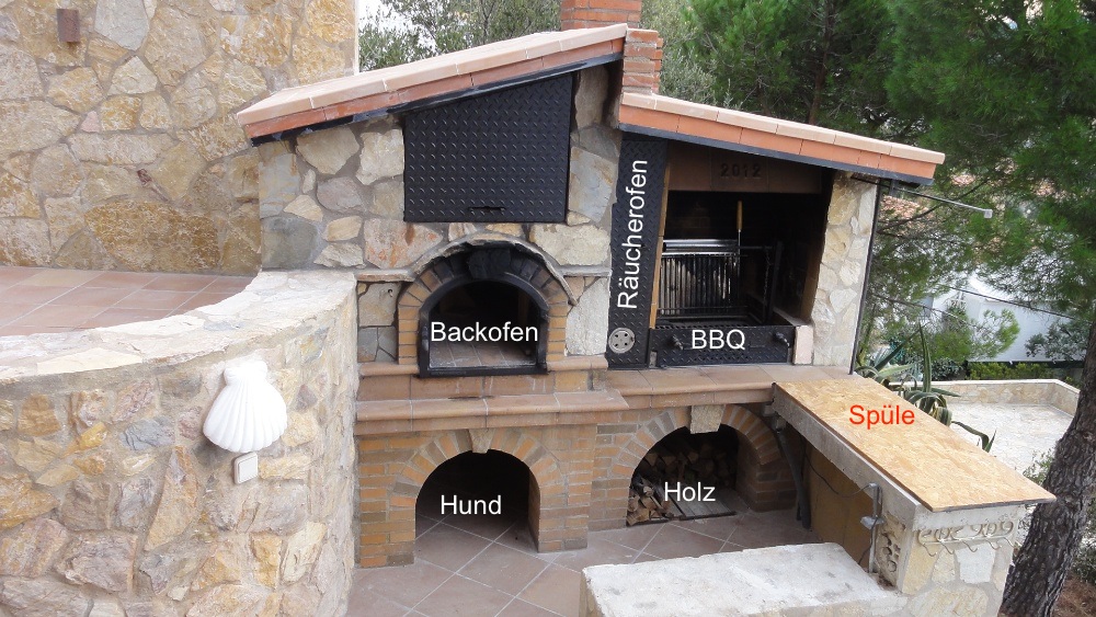

Änderungen im Nachhinein:
Vor den Kaminabzug an der Außenwand habe ich ein "Prallblech" für die Hitze und deren Absorption hingemacht. Aufgrund der Maße des Ofens konnte ich dort nicht ausreichend isolieren und habe dummerweise mit Ytong hochgemauert. Den Fehler habe ich behoben.
Die Anlage hat eine zusäztliche, verstellbare Lampe (Hauptsächl. für die Räucherkammer und BBQ) erhalten. Das ist eine einfache Klemmlampenlösung die rechts an dem Vertikalen Rundrohr angeklemmt wird. (fehlt auf dem Foto)
Zum Trocken und Auskühlen der Fische habe ich einen Galgen über das Spülbecken gebaut.
Im BBQ mußte ich eine Klappe vor den Kaminabzug machen, weil der Ofen sonst schlecht gezogen hat und dort Luft vom Kamin gezogen wurde. Nun klappt das. die Klappe muß ich zur Zeit manuell davor stellen. Ich überlege eine Lösung.
Im BBQ habe ich den Korb zum Holz verbrennen weggemacht. Falls ich einmal vertikal grillen möchte kann ich ihn einfach einhängen. Die Touris haben dort jede Menge Holz verbrannt - ich war erschrocken. Außerdem hat der Kamin an der Ecke ein paar Risse bekommen. Möchte nicht wissen was für Pyromanen ich zu Gast hatte. Man kann sich das leider nicht aussuchen.
Den Treppenabgang zum großen Holzlager (12 Stufen unterhalb) habe ich mit einem separaten Bewegungsmelder gemacht, nachdem ich mir beim schnell Naschub holen fast das Kreuz gebrochen habe.
Ihr seht - keine allzugroßen Änderungen.
Am vorletzten Tag meiner Abreise habe ich schnell noch ein wasserdichtes Dacht draufgemacht. Mit Fliesen. Mit Rand und dann Diagonal verlegt im wilden Verband, damit man die ungleichen Winkel nicht so sieht. Blöd die Idee das hell zu verfugen. Das ändere ich noch einmal. Aber nun ist das Ding auch wirklich winterfest. Ich hatte nach tagelangem Regen gesehen, daß das Bauwerk sonst bis zur Schamotteschale durchfeuchtet. Damit ist nun Ende. Und bei diesen Arbeiten hatten wir Schneeflocken. Das 1. Mal seit wieviel Jahren und um diese Jahreszeit noch nie!! Hier auf dem Foto sieht man auch meine Türe (mit Fenster - das hat sich super bewährt) und man sieht die Klemmlampe am BBQ rechts.
So sah es vor einer Woche dort aus
So und zum Schluss noch eine freundliche Komplettansicht der Anlage

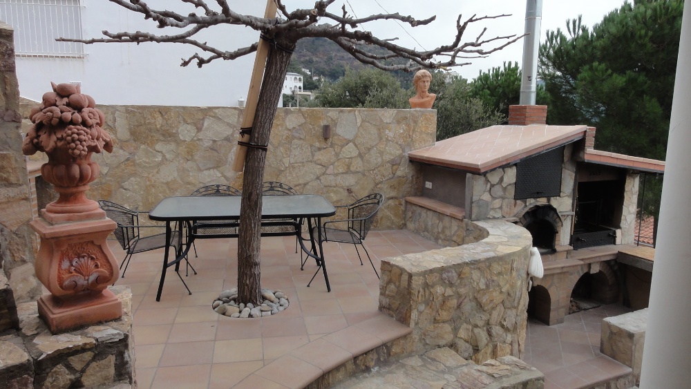

Links oben die Sitzecke. Sie ist ausgestattet mit einer großen Anrichte, auf der ich auch z.B. die Pizzen belegen kann (nicht im Foto) und der Sitzecke, die nun etwas die Sicht auf die Bucht verloren hat, weil der große Ofen da steht. Aber ich denke das ganze integriert sich gut und ich möchte die Anlage nicht mehr missen.
Nachtrag!
Ich habe den Kamin um 1m verlängert um mehr Zug zu bekommen. Wenn ich richtig anheize klappt das auch jetzt.
Wenn ich allerdings Oliven oder Eukalyptus verbrenne, dann habe ich ein Problem. Die Rauchentwicklung ist dann so groß, daß ich jedesmal alles einschwärze. Mittlerweile ist es mir egal und nenne es Bäckerpatina.
