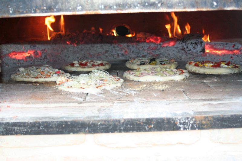

Zum Pizzaschieber, ich hab zwei. Einen aus Holz und einen aus Alu, der aus Alu ist mein absoluter Favorit. Damit geht dann so etwas auch sehr gut.
