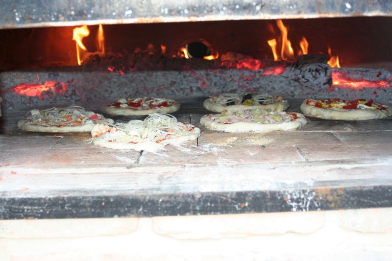

Hardy hat geschrieben:Ungeeignet heißt es geht aber ?
Die Pizzawender der Italieners sind doch auch aus Stahl? Ich habe doch gar keinen Holzschießer. (sagt der kleine Itailiener und der große Hardy)
So hab mir den Thread vom Teufel nochmal durchgelesen und festgestellt, daß ich Pizza nur zum Test mache. Werde mir vorher so ein paar Bretter machen und dann schaun mer mal.
Also vor einer großen Einweihung mit den Nachbarn habe ich noch zuviel :respekt:
Davor hat der Herr das Üben und die Geduld gestellt.
N8
Alles :papel:
Holz oder Edelstahl.....
Habe beides , backe manchmal Pizza für 30 Personen....
@Hardy..... Das Problem löst du mit doppelgriffigem Mehl
Für viele ist es ein Geheimnis das nicht gerne gelüftet wird.
Seit ich damit arbeite ,,,,,null Problemo
