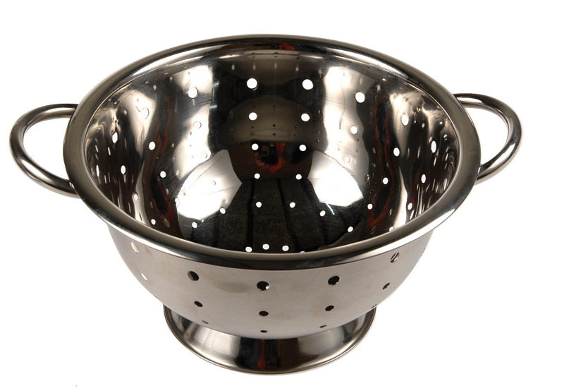

Umberto,
ich schöpfe den Bruch in einen "Durchschlag", den ich vorher mit einem Käsetuch ausgekleidet habe.
Mit dem Tuch presse ich die erste Molke vorsichtig ab.
Danach verfrachte ich die Käsemasse in die Form.

Steini: was verstehst du unter Durchschlag und Käsetuch?
Kannst da mal ein Foto zeigen?

Umberto hat geschrieben:Steini: was verstehst du unter Durchschlag und Käsetuch?
Kannst da mal ein Foto zeigen?...
Durchschlag:
Käsetuch:

OK, das nennt man in Baden einen Sieb!!!
Da hast aber mehr wie 8 Liter Milch im Topf!!!
