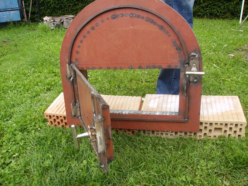

Am Samstag vor zwei Wochen konnte ich mir etwas Zeit rauben und habe die Backofen Tür endlich geschweißt. Ich bin leider erst jetzt dazu gekommen die Bilder rein zu stellen
Backofentür 003.JPG (258.02 KiB) 5096 mal betrachtet
Backofentür 002.JPG (353.98 KiB) 5096 mal betrachtet
Backofentür 001.JPG (322.39 KiB) 5096 mal betrachtet

Gute Arbeit - welche Materialstärke hast Du genommen ...?
:drink1:

Hallo hoinersoiner,
5 mm stark

Hallo Kö,
eine schöne stabile Tür hast Du Dir da gebaut! :gut: Hast Du die gleich gedämmt oder ist sie doppelwandig? Mach sie bloß ordentlich fest die sieht echt schwer aus.

Hallo Jörn,
die Tür wird mit Feuerfestem Beton so ca 3cm stark ausgegossen so hat es auch mein Nachbar Gert ( Hochrheibahner ) gemacht .
Fest machen wollte ich die Tür nur mit zwei dicht schnüren,
