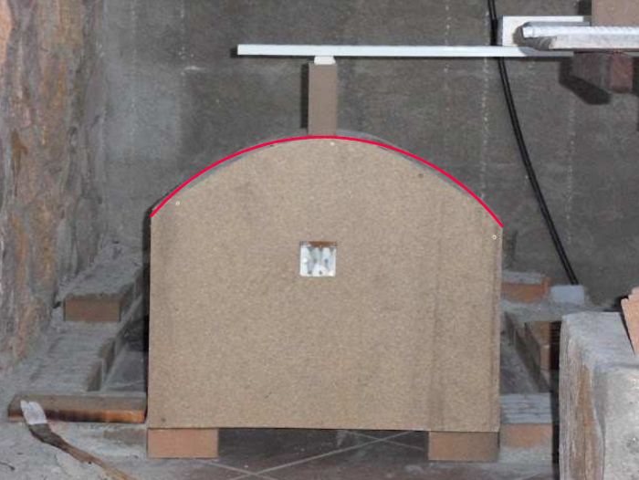

mit Karnevalsmusik beschallt (das klingt vom Meer hoch) habe ich heute wieder was an meiner Konstruktion gemacht. Nachdem ich nun geistig einen Schritt weiter bin (mit der Backofentüre, Aschekasten etc) will ich so schnell wie möglich nun den Unterbau hochmauern.
Für die Bögen habe ich mich für einen nicht halbkreisförmigen Bogen entschieden. Das würde mir besser in den Kram passen, vor allem rechts beim Grill, wo ich darunter 2 Böden reinmachen will.
Wo sind die Bogenspezialisten, die mir sagen das der Bogen so funktioniert (oder auch nicht).
Ich könnte zumindest in die Steine noch ein oder zwei "Angsteisen" armieren?!
Direkt auf dem Bogen liegt dann die Ofenplatte. Habe es so vor, da mir sonst die Öffnung zu niedrig wird (wieder wegen der 2 Böden)

@Hardy: Um ein einheitliches Fugenbild (Keilfugen) im Bereich des Bogens zu bekommen,
würde ich innerhalb der bogenförmigen Wölbung einen einheitlichen Radius beibehalten
und nicht in eine Gerade gehen.
Naja, jetzt hast du die Schablone schon fertig.

Bogen
@Steini. Das hat mich auch gestört. Ich habe zum Zeichnen des Bogens eine Aluleiste genommen die sich so gebogen hatte. Ich mach das neu und nehme einen Zirkel oder Schnur und mache es so wie Du angemalt hast.
Ist definitiv schöner!
Und ich kann die Steine unten vielleicht "knirsch" auflegen und habe damit auch garantiert eine Keilwirkung.

Steini hat geschrieben:Hallo Hardy,
... würde ich persönlich die Tür V.5.003 verwenden...
Problem!
Da du ja beabsichtigst deinen Ofen als Tunnelgewölbe auszubilden, wird diese Tür wahrscheinlich ungeeignet sein.
In einigen Foren habe ich mal gelesen, dass man das Tunnelgewölbe nicht kreisrund ausbilden sollte,
da es sich beim längeren Betrieb "auseinanderbewegen" könnte.
Vielmehr sollte das Gewölbe als "Stichbogen" erstellt werden, so wie du es mit dem Bogen im Unterbau vorhast.
Da die Tür von der Form "kreisförmig" ist, kann ich mir noch nicht recht vorstellen,
wie man mit Schamottesteinen den Übergang ordentlich und technisch einwandfrei hinbekommt.
Vielleicht funktioniert das aber doch mit dem vorgefertigten "Portalbogensatz".
Man müsste sich erst einmal eine maßstabsgerechte Zeichnung anfertigen.
Verfasst: Fr 17. Feb 2012, 20:10
