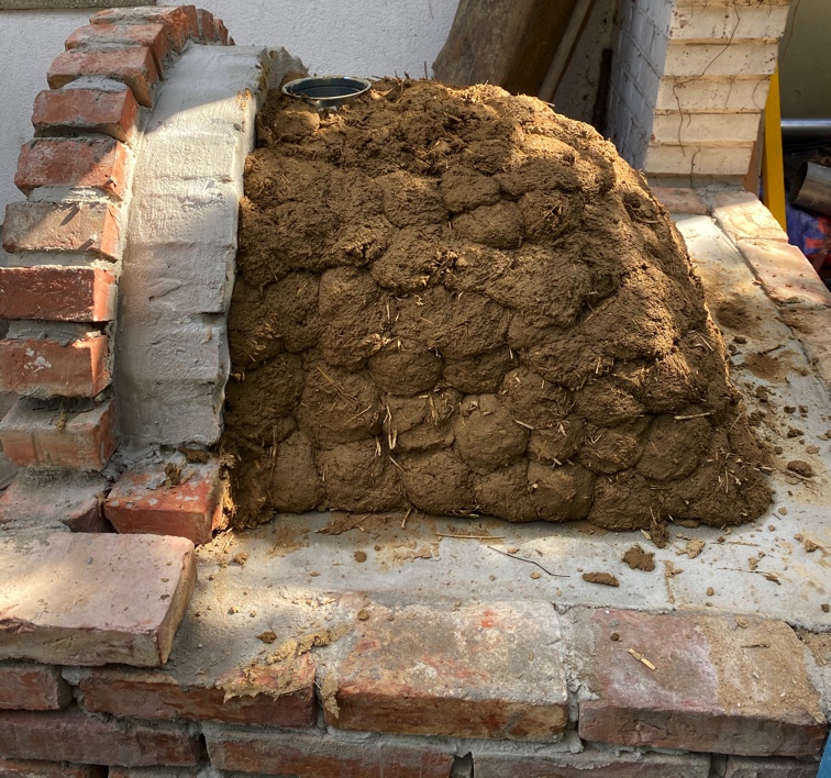

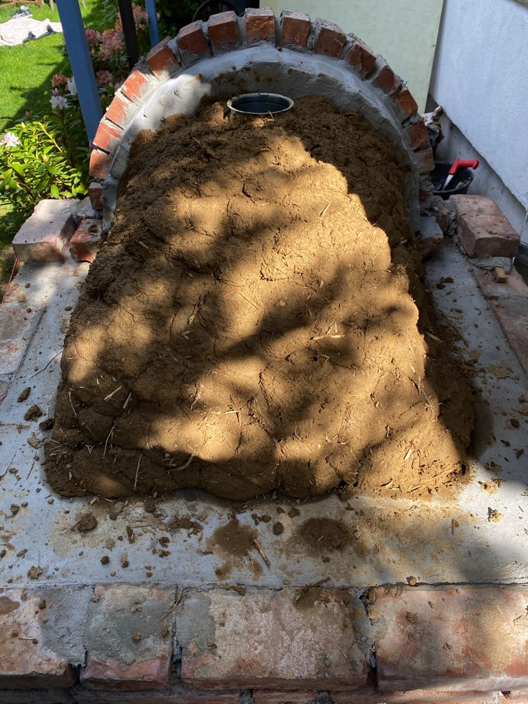

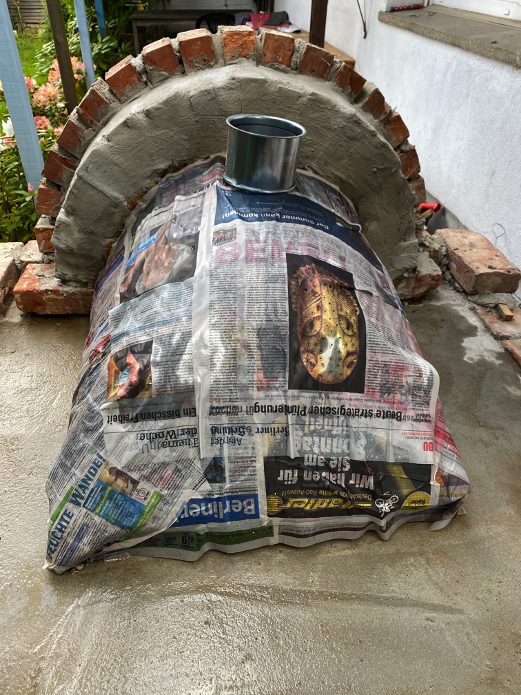

gestern nun wieder etwas voran gekommen. So wächst der Haufen langsam Stück für Stück...
Arbeitsgänge
- Backraumsandform mit feuchten Zeitungspapier überdeckt
- Lehm vorbereiten
- dünne Lehmschicht beginnend von unten nach oben hin aufgetragen
- dünne Schicht etwas trocknen lassen
- Lehmkugeln formen und von unten nach oben an die vorhandene Lehmschicht Kugel für Kugel überlappend ran klatschen
- Doppelwandfutter nach oben gezogen ( hier ist momentan meine größte Sorge. Sicher habe ich trotzdem ein Loch für den Rauchabzug, aber das Doppelwandfutter ist nicht lang genug so das es über die komplette Wandstärke reichen würde. So würde das nur im oberen Bereich sitzen und darunter wäre dann halt nur eine runde Öffnung aus Lehm)
- alles abdecken damit der Lehm langsam trocknet
Heute möchte ich dann den Rest auftragen und fertig stellen.
Frage: wie lange sollte man warten bevor man den Sand rausholt ohne das alles zusammenbricht?
VG campianer

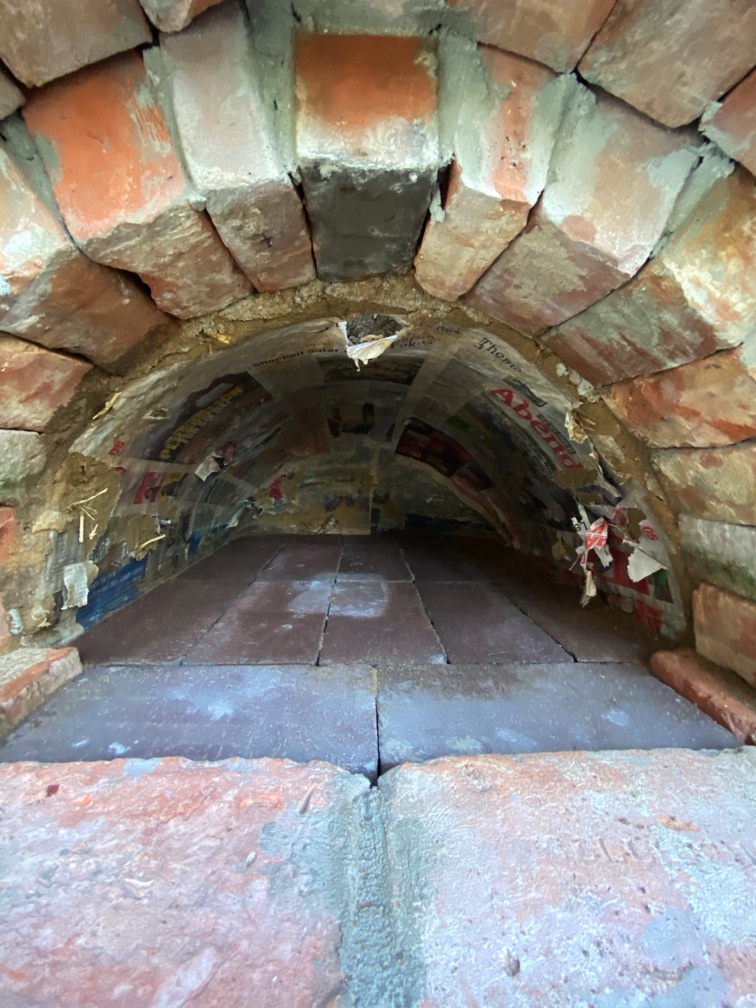

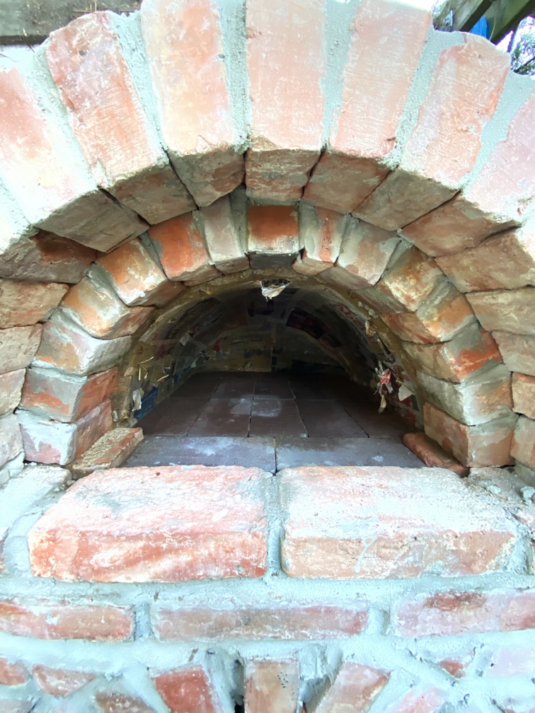

Heute hab ich den Sand rausgeholt
- tunnel.jpg (292.32 KiB) 6528 mal betrachtet
- tunnel2.jpg (318.33 KiB) 6528 mal betrachtet

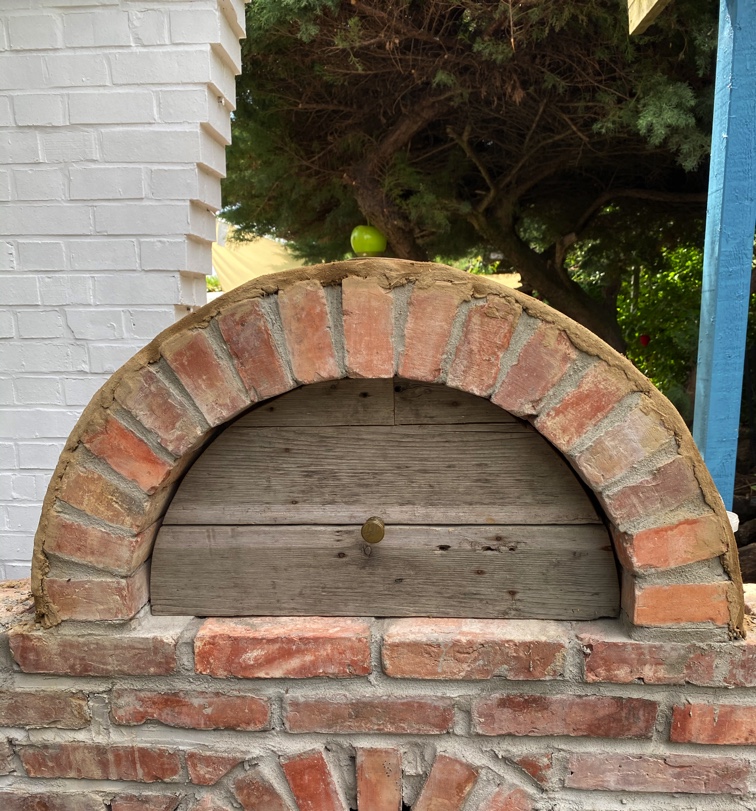

googlehupf
Re: campianer- Ofenbau mit Recycling-Material und Lehm
das sieht schon mal gut aus, und es hält!
Was mir auffällt ist, dass der Tunnel nach vorne bündig mit dem Bogen abschließt. Das birgt die Gefahr, dass Feuer und Rauch nach vorne weg schlagen.
Welche Tür hast du geplant? Ratsam wäre ein Rahmen der ein paar Zentimeter des Tunnels abdeckt (zumindest oben)
Meine Erfahrung.
Meine Erfahrung.
campianer
- Einheizer
- Beiträge: 98
- Registriert: Sa 1. Feb 2020, 21:01
- Wohnort: Berlin
guter Hinweis. Bisher habe ich lediglich ein Brett geplant was davor gestellt werden soll.
Die Erfahrung wird es bringen. Möglicherweise lass ich mir da noch was einfallen, falls es sich mit den Flammen so verhält wie du es beschreibst.
Momentan stehen erstmal Kerzen drin und außen ist abgedeckt damit den Lehm von innen nach außen trocknet.
Danke für den Tip!
Danke für den Tip!

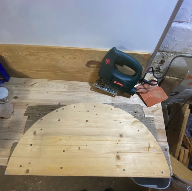

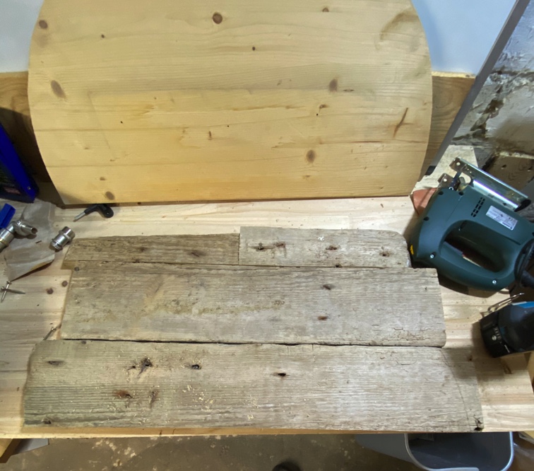

Bilder vom letzen Stand
- brett1.jpg (169.35 KiB) 6264 mal betrachtet
- brett3.jpg (154.88 KiB) 6264 mal betrachtet
- brett4.jpg (298.59 KiB) 6264 mal betrachtet
- außen.jpg (201.25 KiB) 6264 mal betrachtet

Lieber Campianer, ich glaube, das geht in die Hose, weil ich empfinde (ich hoffe ich täusche mich) die Proportionen nicht ok sind.
Ich empfinde Deine Back und Feuerfläche viel zu klein.
Du brauchst ein gutes und heißes Feuer zu Anheißen und genügend Raum dafür.
Wahrscheinlich (ich hoffe nicht) wird Dir das Feuer wegen der engen Nähe die Tür auffressen, Du verstehst, was ich meine........
Wilst Du nur immer 1 Pizza oder 2 Brote backen?
Warum nicht ein bischen großzügiger?
Auch in einem großen Ofen kann man ein Brot oder eine Pizza backen, nur andersherum geht es nicht.
Ich sehe auch die Hitzeverteilung in so einem kleinen Bacraum als erheblich schwierig an.......

Hallo Siggi,
vielen Dank für deine Tips.
Der Backraum hat die Fläche 70x54x30 LBH. 30 am höchsten Punkt.
Das sollte hoffentlich für eine Pizza reichen. Mehr war nie geplant! Und ich finde den dafür echt recht groß. Da passen 2 Backbleche hintereinander.
Mit dem Feuer gebe ich dir Recht. Innen an der Tür kommt noch ein Blech was den Verfall der Tür etwas verzögern soll.
Mir ist klar das Holz und Feuer sehr gute Freunde sind. Aber solche Türen wurden bereits früher verwendet, weil man sie sehr schnell ersetzen kann.
Ich werde meine Erfahrungen sammeln.
VG campianer
VG campianer
