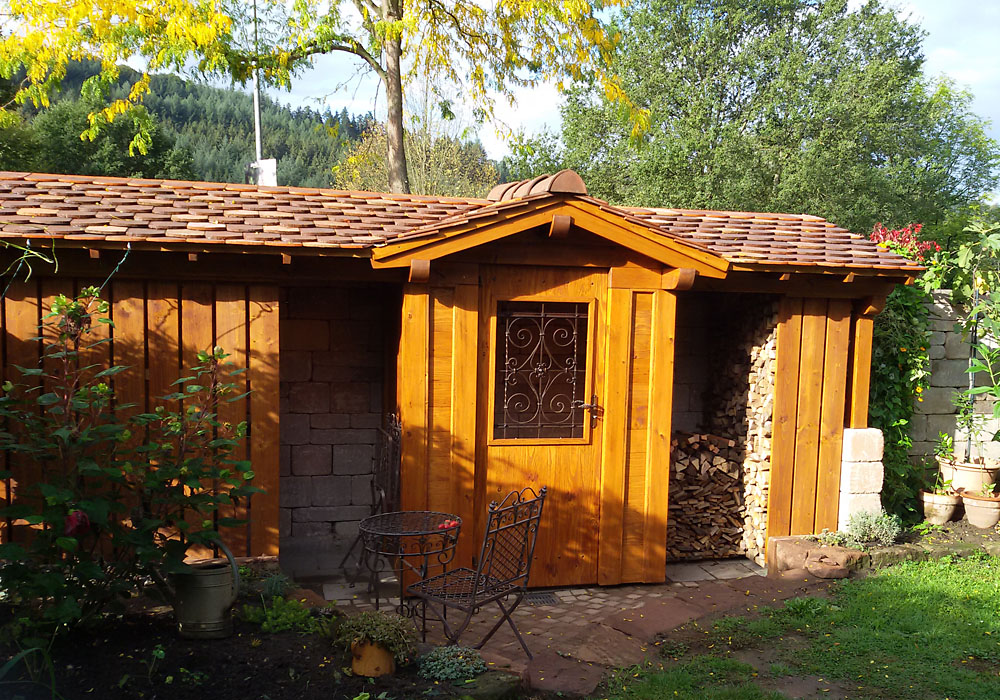

wie ich sehen kann schaut der Fachmann (Rolf) mit ganz anderen Augen auf Dinge als ich Amateur in Sachen Backofenbau und Dacheindeckung. Aber ich muß zugeben, daß ich mir einige Gedanken zum Thema gemacht habe bevor die Realisierung dran war.
Wesentliche Aspekte meiner Überlegung waren:
a) Das Objekt steht vollkommen im Freien, d.h. egal ob Dachrinne oder nicht, die Ablagefläche wird bei Regen naß.
b) Bei Regen macht's eh' keinen Spaß draussen zu sitzen - vermutlich werden deshalb in dem Moment die Ablageflächen sowieso nicht genutzt.
c) Ab welcher Dachgröße macht eine Rinne wirklich Sinn? Im Vergleich zum Haus hat ein Vogelhaus ja auch keine, also muß es eine kritische Größe geben die mir bis dato unbekannt ist, ab der die Rinne Sinn macht.
d) Wenn Dachrinne, wohin mit den Fallrohren und vor allem mit dem Regenwasser? Es gibt an der Stelle keinen Anschluß an die Kanalisation und Regentonnen stellen für mich an der Stelle nicht zuletzt auch aus optischen Gründen definitv keine Lösung dar.
Fazit: Ich habe mich zunächst für die Lösung ohne Regenrinne entschieden. Aber ein Traufblech als Abschluß mußte sein. Oder Rolf, hast Du eine Idee, wie würdest Du mit der Sache umgehen?
Möglicherweise werde ich mich in der Zukunft vielleicht doch noch für eine Rinne entscheiden doch das lasse ich auf mich zukommen. Und wie Siggi sagt: Rom .....

Hallo Ulrich,
nichts für ungut! DeinTraufenabschluss ist tadellos.
Eine kleine Dachrinne könnte nach hinten über die Mauer mit einem Speier ablaufen.
Ich nutze meinen Ofen ganzjährig und bei jedem Wetter, deswegen sehe ich auf solche Dinge.

Wir haben letzten Sommer eine kleine Gartenhütte gebaut.
Für Kamin- und Backofenholz. In der Mitte für die Gartengeräte.
Wegen der "geringen" Dachfläche von 1,30 x 6,00 m habe ich keine Dachrinne vorgesehen.
Das war ein Fehler. Unglaublich welche Wassermenge über die beiden Kehlbleche abläuft.
Daher wird die Regenrinne bei nächster Gelegenheit angebracht.

jetzt wo der Korpus steht, die Granitarbeiten an der Fassade fast fabgeschlossen und alle Edelstahl-Putzschienen angebracht sind, steht mit VERPUTZEN der nächste wichtige Meilenstein im Projekt an.
In Hinblick auf die vielen Ecken, Kanten und kleinen Flächen bin ich zum Schluß gekommen, daß hier Hände mit Übung und auch der richtige Blick gefragt ist. Mangels praktischer Erfahrung auf diesem Gebiet eine weitere Grenze für mich, die mir ohne professionelle Hilfe als unüberwindlich erschien. Zusammen mit dem Fachmann haben wir uns für einen 3-lagigen Putzaufbau bestehend aus sehr widerstandsfähigem Kalkzement-Sockelleichtputz, darauf vollflächig Glasfaser-Spachtelgewebe und als letzte Lage 2mm Reibeputz entschieden.
Bevor's losgehen konnte war abkleben und abdecken angesagt, stets begleitet vom Gedanken ob es wirklich zum gewünschten Erfolg führt. Dann der Tag für den Grundputz - jetzt sieht's wirklich wie eine Baustelle aus. Dreck überall!!! Nach ca. 4 Stunden ist die erste Lage in der erforderlichen Stärke drauf und das Erscheinungsbild ein ganz anderes. Ich kann's später kaum glauben wo der Putz ums Backhaus rum sonst noch überall zu finden ist.
Pro mm Putzstärke ist jetzt bei gutem Wetter mindestens ein Tag Trocknung angesagt. Mit etwas zusätzlich einkalkulierter Sicherheit war nach ca. zwei Wochen Trockenzeit endlich die Zeit für's Spachtelgewebe gekommen. Alles gestaltet sich wesentlich einfacher mit weit weniger Dreck im Vergleich zum Grundputz! Was bin ich froh!
Jetzt nochmal trocknen lassen, dann endlich der finale Reibeputz - es ist Land in Sicht! Und die Hoffnung steigt, daß die Außenhaut vor Einbruch der kalten und nassen Jahreszeit auch noch den Anstrich mit Fassadenfarbe erhalten kann und so den lang ersehnten Schutz für's Bauwerk bieten wird.
Obwohl zwischenzeitlich viel passiert ist, gibt's noch immer einen offenen Punkt - die Schornsteinabdeckung. Nach vielen Gedanken und Inspirationen zu diesem Thema verdichten sich die Anzeichen, daß sich der Nebel in dieser Angelegenheit wohl bald lichten wird, doch die Ideen brauchen noch etwas "Gärzeit". Deshalb dazu später mehr ...
Zunächst nachstehend einige Bilder aus der Projektphase "VERPUTZEN".
Viel Spaß beim Betrachten und viele Grüsse
Ulrich
