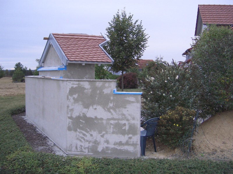

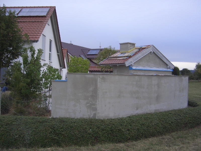

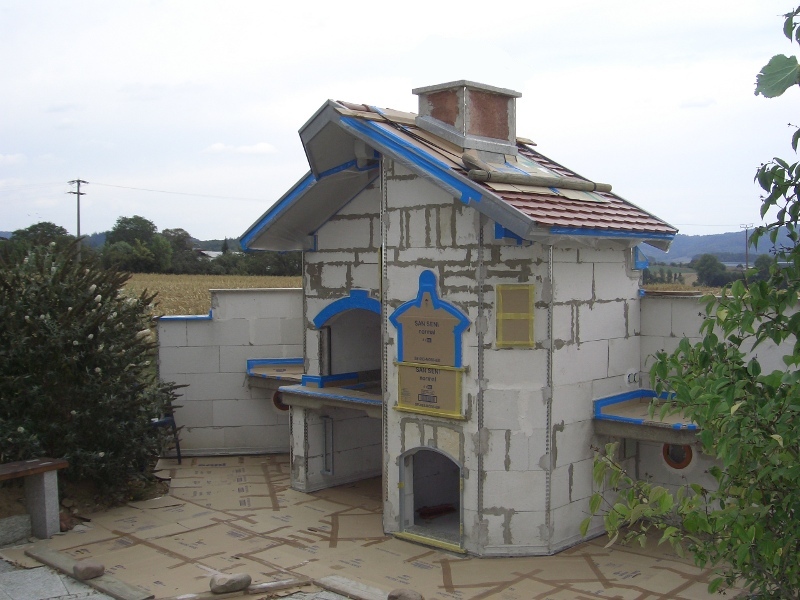

jetzt wo der Korpus steht, die Granitarbeiten an der Fassade fast fabgeschlossen und alle Edelstahl-Putzschienen angebracht sind, steht mit VERPUTZEN der nächste wichtige Meilenstein im Projekt an.
In Hinblick auf die vielen Ecken, Kanten und kleinen Flächen bin ich zum Schluß gekommen, daß hier Hände mit Übung und auch der richtige Blick gefragt ist. Mangels praktischer Erfahrung auf diesem Gebiet eine weitere Grenze für mich, die mir ohne professionelle Hilfe als unüberwindlich erschien. Zusammen mit dem Fachmann haben wir uns für einen 3-lagigen Putzaufbau bestehend aus sehr widerstandsfähigem Kalkzement-Sockelleichtputz, darauf vollflächig Glasfaser-Spachtelgewebe und als letzte Lage 2mm Reibeputz entschieden.
Bevor's losgehen konnte war abkleben und abdecken angesagt, stets begleitet vom Gedanken ob es wirklich zum gewünschten Erfolg führt. Dann der Tag für den Grundputz - jetzt sieht's wirklich wie eine Baustelle aus. Dreck überall!!! Nach ca. 4 Stunden ist die erste Lage in der erforderlichen Stärke drauf und das Erscheinungsbild ein ganz anderes. Ich kann's später kaum glauben wo der Putz ums Backhaus rum sonst noch überall zu finden ist.
Pro mm Putzstärke ist jetzt bei gutem Wetter mindestens ein Tag Trocknung angesagt. Mit etwas zusätzlich einkalkulierter Sicherheit war nach ca. zwei Wochen Trockenzeit endlich die Zeit für's Spachtelgewebe gekommen. Alles gestaltet sich wesentlich einfacher mit weit weniger Dreck im Vergleich zum Grundputz! Was bin ich froh!
Jetzt nochmal trocknen lassen, dann endlich der finale Reibeputz - es ist Land in Sicht! Und die Hoffnung steigt, daß die Außenhaut vor Einbruch der kalten und nassen Jahreszeit auch noch den Anstrich mit Fassadenfarbe erhalten kann und so den lang ersehnten Schutz für's Bauwerk bieten wird.
Obwohl zwischenzeitlich viel passiert ist, gibt's noch immer einen offenen Punkt - die Schornsteinabdeckung. Nach vielen Gedanken und Inspirationen zu diesem Thema verdichten sich die Anzeichen, daß sich der Nebel in dieser Angelegenheit wohl bald lichten wird, doch die Ideen brauchen noch etwas "Gärzeit". Deshalb dazu später mehr ...
Zunächst nachstehend einige Bilder aus der Projektphase "VERPUTZEN".
Viel Spaß beim Betrachten und viele Grüsse
Ulrich
