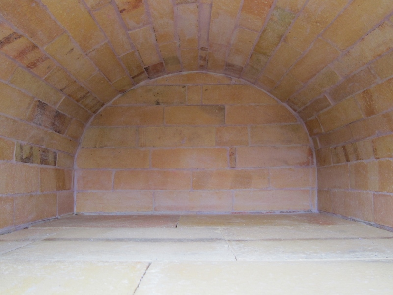

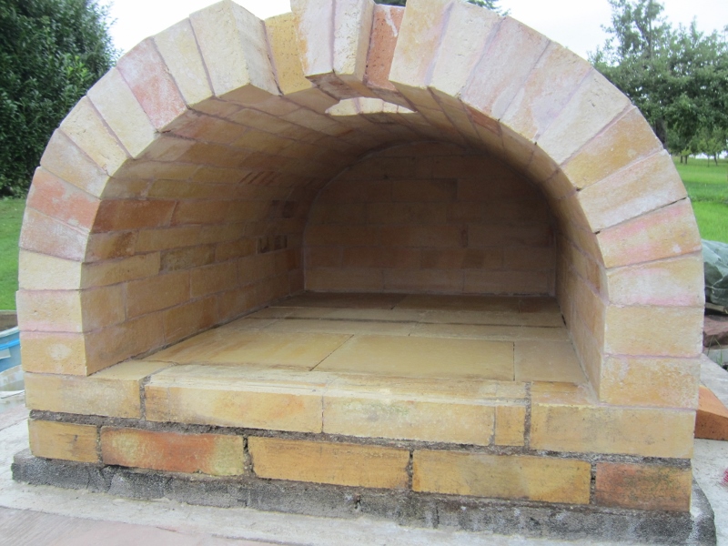

Re: Wolfen's Steinbackofen
Verfasst: So 13. Aug 2017, 12:51
von Wolfen
Hallo :sbof: ,
ich bin wieder einen Schritt weiter.
Das Gewölbe ist so gut wie fertig. Die Tür muss noch eingepaßt werden.
Die Schalung ging übrigens doch recht gut wieder raus. Musste nur die erste Holzplatte aufsägen.

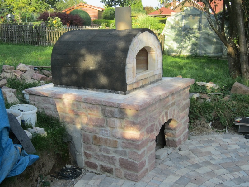

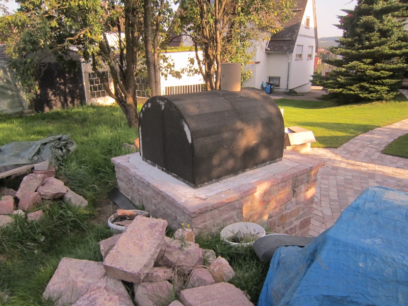

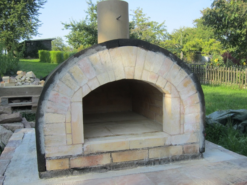

Verfasst: Di 29. Aug 2017, 18:48
von Wolfen
Hallo :sbof: ,
es hat sich wieder etwas auf meiner Baustelle getan. Der Türbogen ist nun fertig.
IMG_3760 (800x600).jpg (309 KiB) 7595 mal betrachtet
Die Schaumglasplatten habe ich mit Schamottmörtel auf das Gewölbe geklebt. Darauf kommt später noch 10cm Steinwolle.
IMG_3762 (800x600).jpg (357.17 KiB) 7595 mal betrachtet
Ein Schamottrohr vom Kamin ist auch an seinem Platz.
IMG_3763 (800x600).jpg (329.42 KiB) 7595 mal betrachtet
Als nächstes werde ich die Ummauerung machen. Die Steine liegen unter der blauen Plane.
Verfasst: Di 29. Aug 2017, 21:12
Bis auf die "Kraftübertragung" an den oberen Ecken des Türbogens würde ich sagen: Genial!
Verfasst: Di 29. Aug 2017, 21:24
von maschi2017
Erstaunlich was Laienhände schaffen können :gut:
Es macht Spaß die Bilder anzusehen und wie sauber der Aufbau des Ofens verläuft.
Das entfacht so ein wenig :neid: in mir.
Eine Frage beschäftigt mich aber: ich hätte gerne gewusst, weshalb du den "inneren" Bogen direkt über der Öffnung, der zwischen den seitlichen Steinen liegt, nicht direkt auf die beiden vertikalen Steine gesetzt hast? Dadurch würde sich der Bogen selbst abstützen und auch ohne Mörtel halten. Wie der jetzt eingesetzt ist, könnte er theor. runter fallen. Oder sehe ich das falsch?
