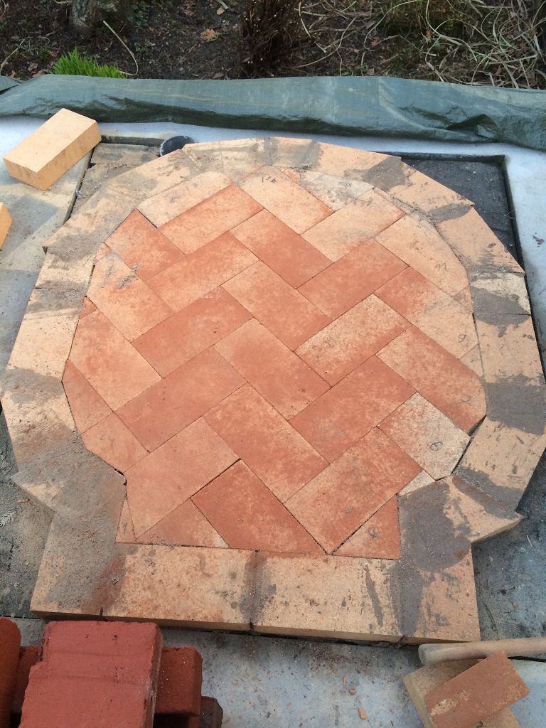

In die Vertiefung der Betonplatte habe ich mit dem Rest Dickschicht Fliesen Flexkleber 60mm Schaumglasplatten geklebt.
Ich habe die letzten Tage ein wenig genutzt und den Backboden fertig gestellt.
Da das Wetter heute nicht mitgespielt hat, muss das Formen des Sandkerns der Kuppel noch warten.
Ich habe mir schon ein paar Gedanken zum Kaminrohr gemacht. Klar ist, dass es ein 180er Edelstahlrohr wird.
Die Frage im Moment ist nur Doppelwandig oder Einwandig?

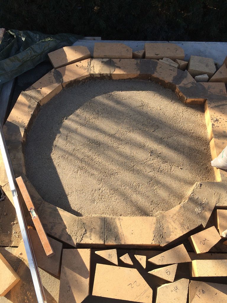

Der Äußere Kranz ist im Mörtel gelegt
Die Steine im inneren liegen lose auf Sand. Nach hinten steigt die Fläche um etwa 3mm an.<br />Die Rotfärbung kommt vom Abschleifen mit einem Hochlochziegel.

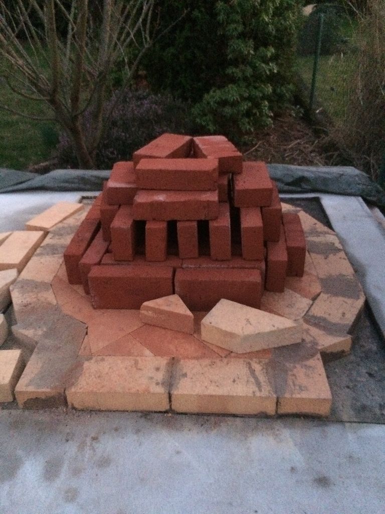

Um Sand zu sparen, ein paar Ziegel für den Sandkern
