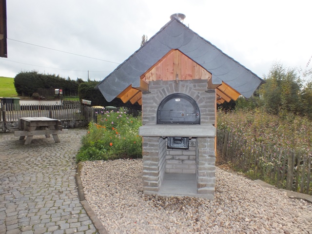

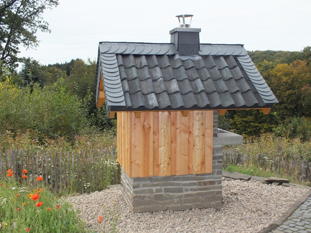

Wenn sich niemand eine Einschätzung zur Anheizzeit zutraut, werde ich es ausprobieren und vorsichtshalber mal einen Pizzateig vorbereiten.
Jetzt kann es wirklich losgehen, habe heute die allerletzten Arbeiten zu Ende geführt.
Kaminkappe sitzt und der Rollkies ist verteilt, das war's nun wirklich

Re: Backes im Oberbergischen
Verfasst: Di 6. Okt 2015, 20:26
von Gerd_Ostsee
Hallo Dietmar,
Sehr schicker Ofen hast Du da gebaut
Bei mir stellt sich gerade ein wenig
ein das Du schon die ersten Pizzen planst...
Aber selbstverständlich sei Dir dies gegönnt
Die verwendeten Bruchsteine finde ich mal besonders passend SUPER SCHICK !
Leider kann ich Dir zum Aufheizverhalten nichts " beitragen" aber das mit der wenigen Glut bei Nadelholz finde ich relativ normal
Beim stöbern hier im Forum glaube ich, dass viele hier mit Nadelholz anfeuern um schnell auf Temperatur zu kommen um dann anschließend. mit Laubholz (Buche) den Ofen auf Betriebstemperatur komplett aufzuheizen.
Aber wie gesagt, nur meine unmaßgebliche Meinung und Du wirst hier sicherliche noch fundiertere Infos zum "Einheizen" erhalten.
Viele Grüße u weiter gutes Gelingen
Gerd
