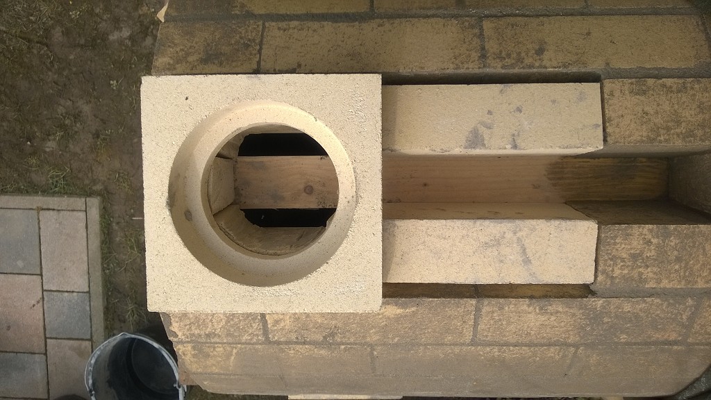

Gleichwohl: Nun endlich konnte ich nach Herzenslust den erforderlichen Lärm machen und den Rauchrohranschluss herrichten.

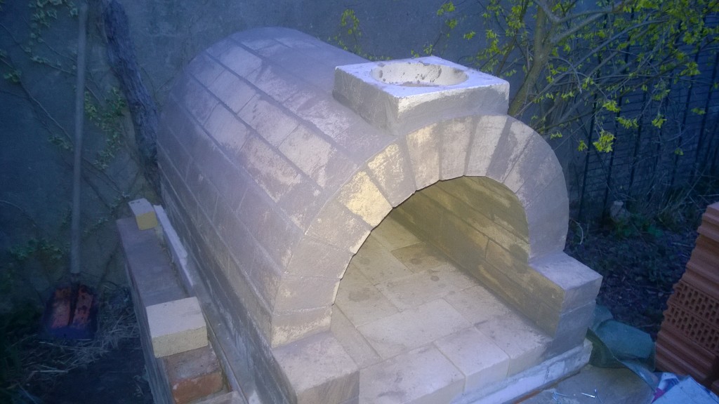

Dann "trocken" das Puzzle zusammensetzen...
...und schließlich zur Tat schreiten...
Die Schalung bzw. Schablone ging übrigens sehr gut raus. Die vordere Sperrholzplatte abschrauben, die Versteifungen heraushebeln und dann das ganze an den langen Hölzern einfach etwas diagonal verzerren und herausziehen.
Dann kam allerdings die erwähnte Unterbrechung, andere Fachdisziplin: Autoelektrik beim 1,9 TDi BJ 1996, 500.000 km.....

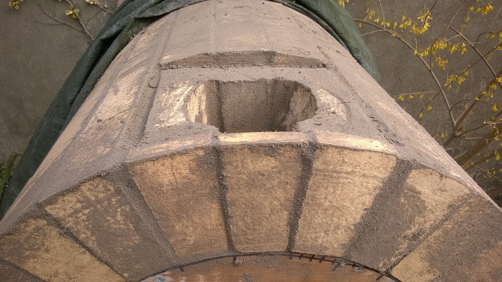

...in den Abendstunden war der Monolith E tatsächlich noch geschmeidig, musste also nix Neues anrühren. Nun also den Rauchrohranschluss draufsetzen und am anderen Ende der Kuppel den letzten Schlussstein setzen:

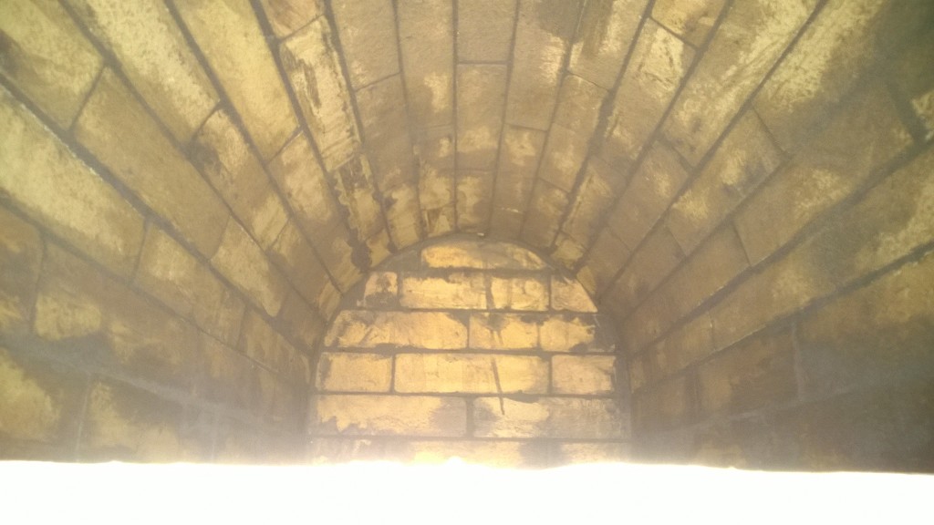

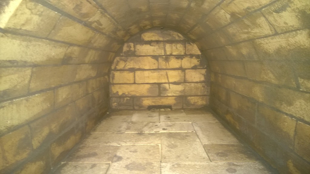

Dann ging es an die Überarbeitung des Innenraumes. Die teilweise eineinhalb Tage alten Mörtelüberstände ließen sich mit einer Katzenzungenkelle hervorrangend abschaben. Das verschmieren der noch offenen Fugen mit gut nassem Mörtel und einem Handschuh gestaltete sich als schwierig, soweit es um die hinteren Bereiche des 87 cm langen und 42 cm hohen Innenraumes ging. Anschließend mit steifen Handfeger nochmal abbürsten und nochmal nässen.
Ich bin Laie. Aber ich hoffe, es ist brauchbar geworden und kann sich sehen lassen.
