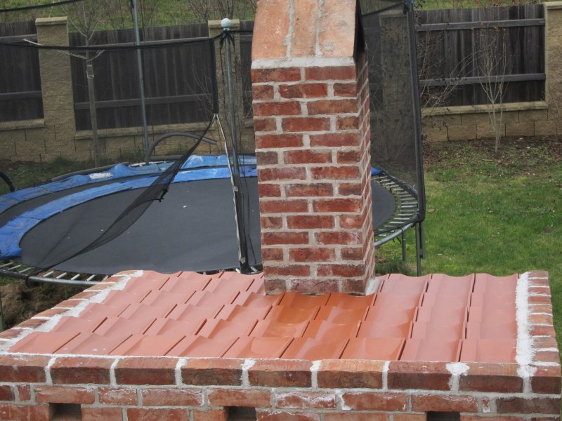

Von der Durchführung der Dachdeckung habe ich leider keine Fotos.
Aufgrund der geringen Dachneigung habe ich ein regensicheres
Unterdach mit übriggebliebener EPDM-Dachplane ausgeführt mit seitlichem
Hochzug.
Spenglerarbeiten hatte ich keine auszuführen.
Der Ofen ist so konstruiert, dass er absolut wetterbeständig ist und
der Betrieb zu jeder Jahreszeit möglich ist.
Ausserdem sollte er wartungsfrei sein (hoffentlich).
Die Kaminüberdachung habe ich aus alten eher flachen Ziegeln
angefertigt. Nachträglich habe ich noch Gusseisenhaken angebracht, um
dort die Brotschaufeln aufzuhängen.
Hochzug.

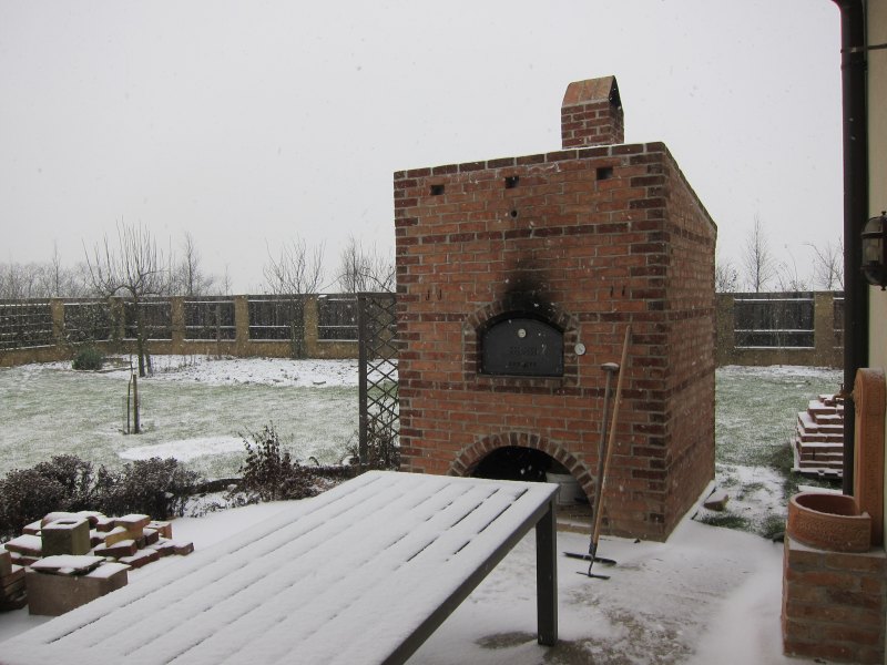

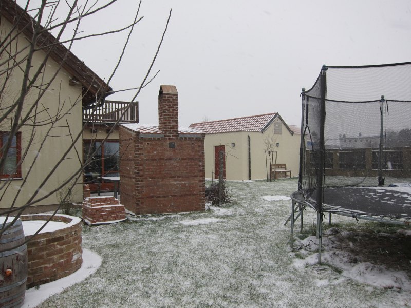

Re: SBO in Mistelbach - Österreich
Ofen im Winter von vorne.
- 2015 noch sortieren 059.jpg (107.34 KiB) 8934 mal betrachtet
Alex
Sauber ausgeführt!!!
Ganz schönes Monster
meine Frau hätte mich glaub gekillt...
Rudolf
Meine Frau hat mich mich auch mehrmals zwischendurch "gekillt".
Jetzt ist sie aber total begeistert!

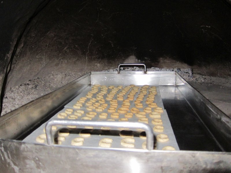

Wir haben sogar die Weihnachtsbäckerei darin gemacht (Vanillekipferl und Spekulatius).

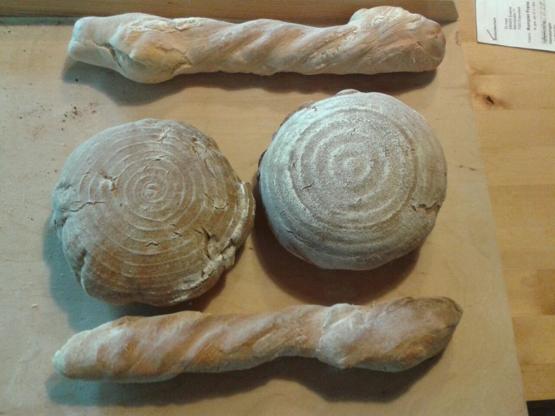

- Brot und Baguette
- Ali 889.jpg (90.74 KiB) 8923 mal betrachtet

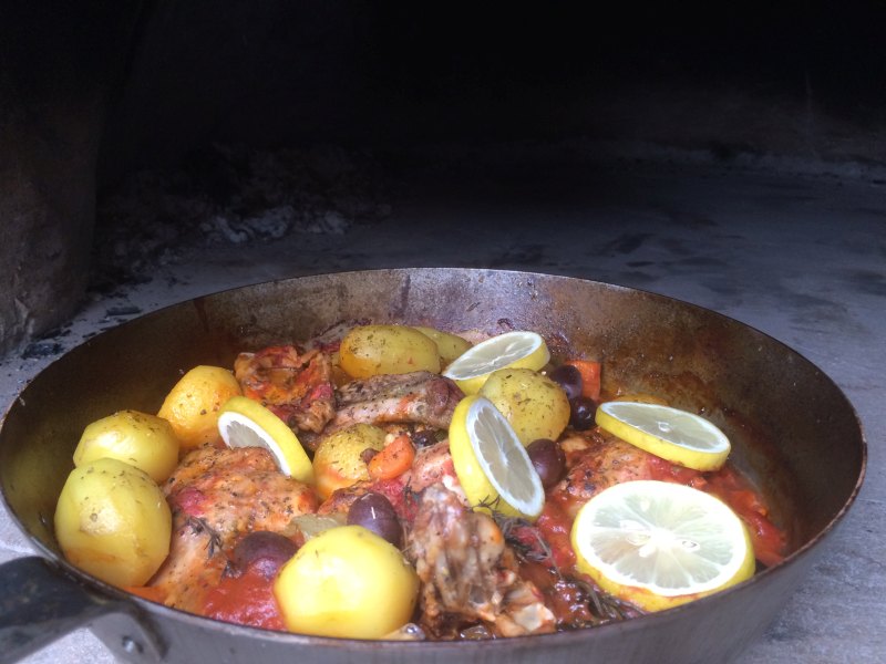

- Zitronenpfanne
- 2015 Rudi Handy 791.jpg (90.65 KiB) 8923 mal betrachtet

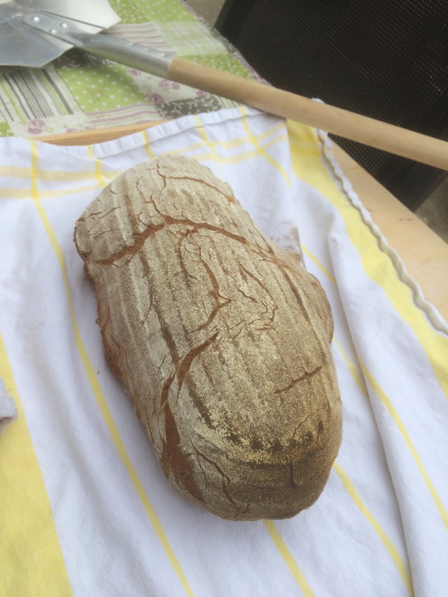

- Brot
- 2015 Rudi Handy 744.jpg (122.69 KiB) 8923 mal betrachtet

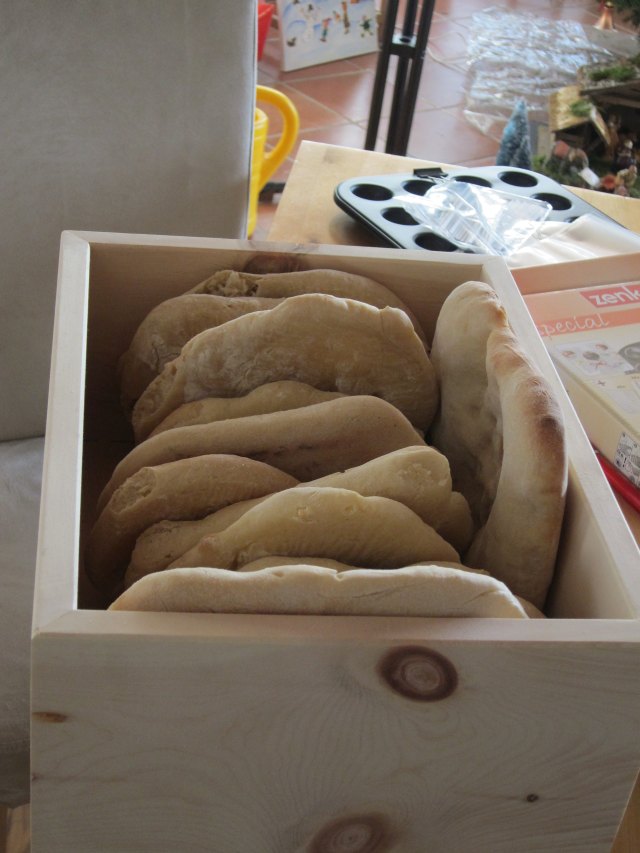

- Fladenbrot
- 2015 noch sortieren 097.jpg (102.31 KiB) 8923 mal betrachtet

- Vanillekipferl
- 2015 noch sortieren 011.jpg (91.46 KiB) 8923 mal betrachtet

Die Zitronenpfanne interessiert mich - was ist da alles drin?
da habt Ihr ja schon ordentlich was rausgehauen,
