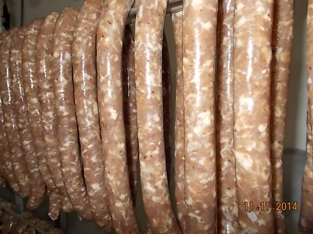

Heute war wieder Wurstelzeit.
Ein neuer Versuch mit Pfefferbeißern.
Eine schiere Schweineschulter mit 4445g ergab entsehnt und entknorpelt 4257g wursttaugliches Fleisch und ein gezogener Bauch von 3990g ergab nach Entfernung von Knorpeln und Schwarte noch 3225g.
Insgesamt: 7482g Fleisch (57% Schulterfleisch und 43% S-Bauch)
Diesmal habe ich 24g/kg NPS genommen. Außerdem habe ich noch gefriergetockneten grünen Pfeffer zugegeben um den Pfeffergeschmack etwas zu steigern.
NPS 24
Pfeffer gemahlen 3
Pfeffer, geschrotet 2
Pfeffer, grün, getrocknet 2
Knoblauchgranulat 0,5
Paprika, edelsüß 1
Muskat 0,5
Kümmel, gemahlen 0,5
Umrötehilfsmittel 1
Zucker, braun 2 Mengen: g/kgFleisch
Jetzt hängen die Würste bei 13°C und 70% rel. Feuchte zum Umröten und abtrocknen.

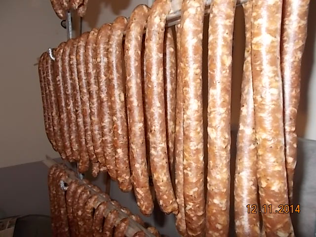

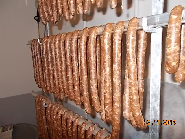

Die Umrötung läuft gut und der Ventilator tut sein übriges.
Morgen dürfen sie in den Rauch.
Re: Hollis Pfefferbeißer geklont
Das klappt ja gut mit der Umrötung, sieht schon sehr gut aus. :respekt:

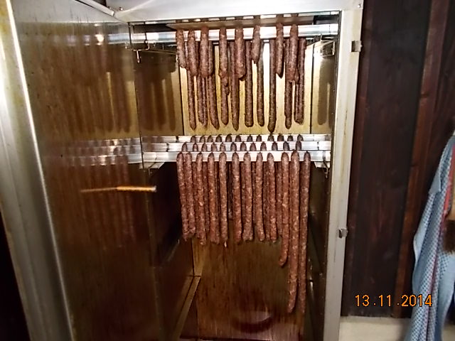

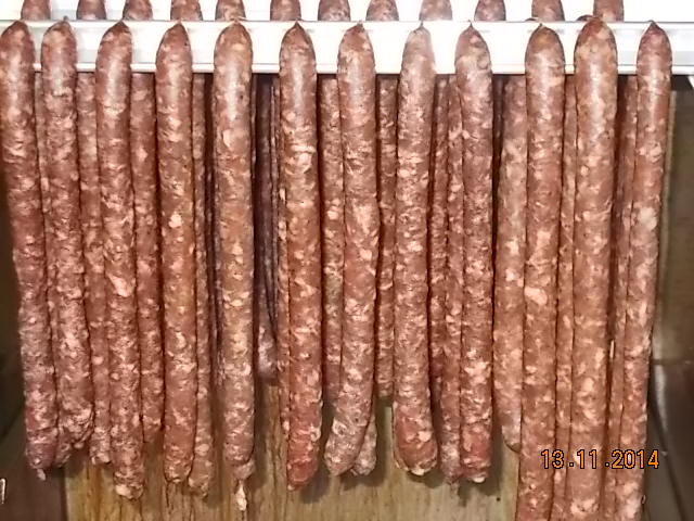

Nach 2 Tagen heftigen errötens und schön trocken hängen die Würste jetzt im Rauch.
:zustimm:
Das wird ja immer besser Martin .
Wie lange willst du die und wie oft räuchern , nach Optik ?
Hättest die im Schlafzimmer aufgehängt , wären die schneller errötet .
:muah:
Na ich denke mal so 2-3 Durchgänge sollten passen.
