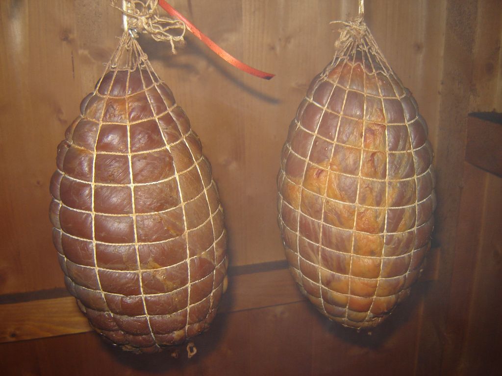

Gut, wenn ihr alle beim Räuchern seid, werde ich meinen Nuss-Schinken auch noch mal einen Durchgang verpassen.
Die Temperatur im Räucherschrank betrug beim Start des Sparbrandes 8 °C.
Und so sehen die beiden Kandidaten gegenwärtig aus:

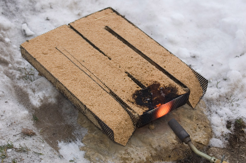

@Heiko: weshalb denn das? Bessere Räucherkonditionen wie derzeit wirst Du kaum bekommen (niedrige Luftfeuchtigkeit, sehr tiefe Temperatur), denn der Rauch wird sehr gut vom Fleisch angenommen.
der Sparbrand (aus Edelstahl, nicht das mir jemand sein Alu-Lochblech so anzündet ;) ) wird gezündet

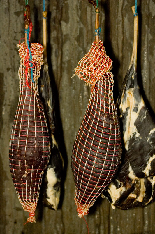

meine Rehkeulen
meine Rehkeulen
meine Rehschinken aus der Keule nach mehreren sehr kalten (- 8°C und weniger) Nächten

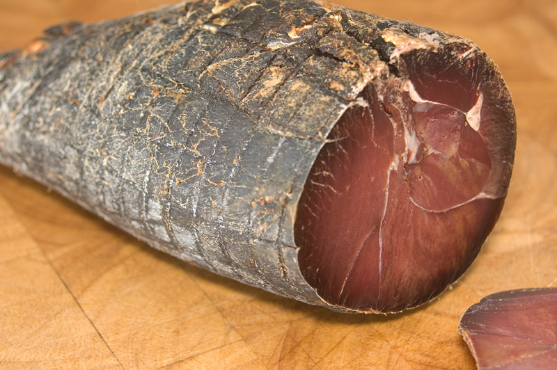

Hi Steini,
alles im grünen Bereich. Ob er Dir / Euch so schmeckt kann Dir niemand beantworten. Er ist halt noch relativ weich. Bei mir darf ein Schinken gerne so
trocken sein (hoffentlich kommt mir jetzt hier niemand mit "Trockenrand" beim rohen Schinken, das hat im GSV-Forum kürzlich einer behauptet :hihi: )
