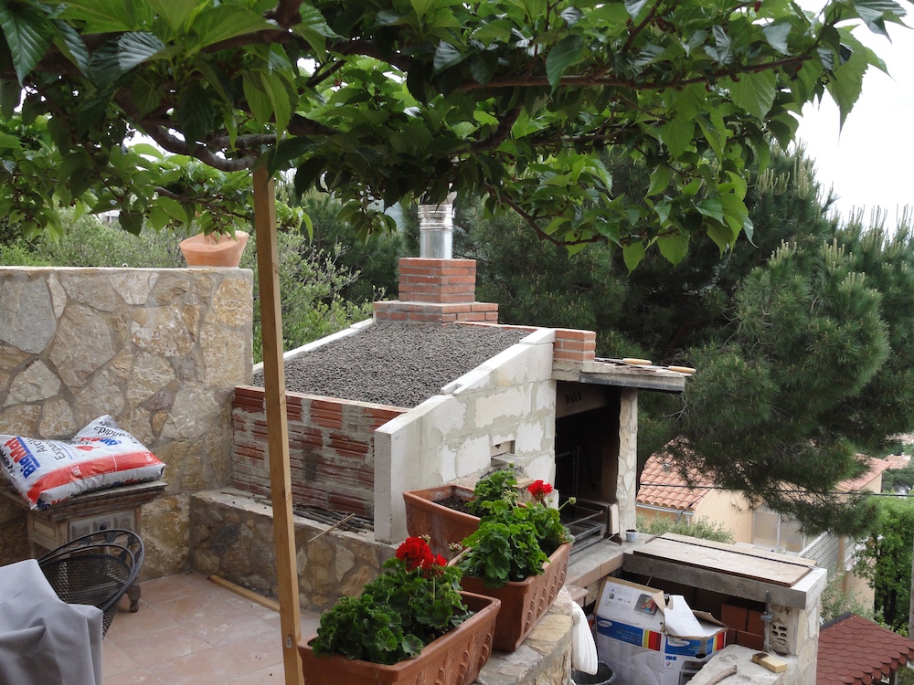

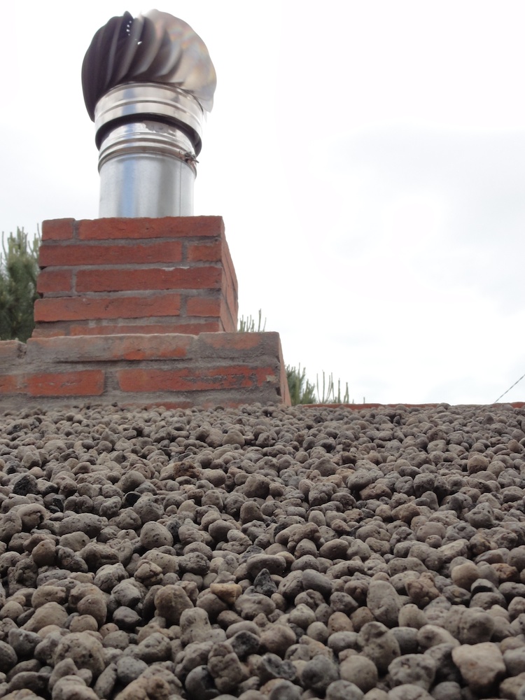

Vollgefüllt die Wanne mit Arcilla Expandida den Porotonkügelchen. Nun fehlt mir nur noch die Deckschicht und die Sommerpause kann kommen. Zum Mörtel machen fehlte mir heute aber die Lust. Ich verschiebe das mal auf morgen und Decke später nochmal ab.
Ich freu mich! So hatte ich mir das vorgestellt.

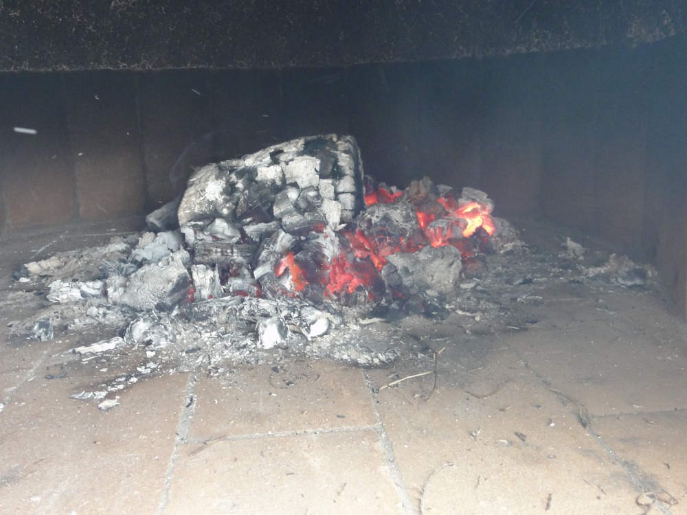

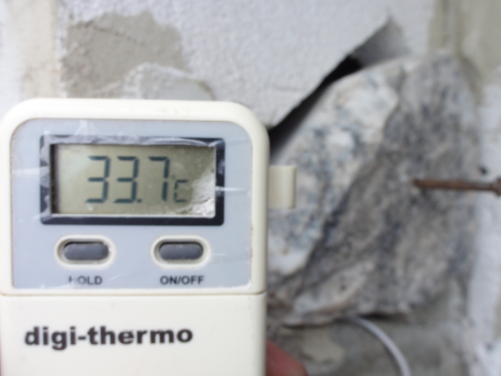

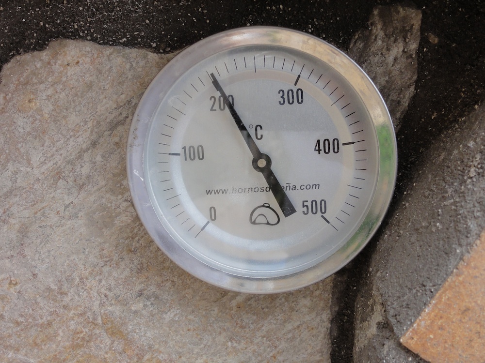

Im Ofen, genau nach Anweisung 200° und in der kleinen Kammer vom Licht (die noch keinen Stopfen enthält, sondern nur die 2. Röhre eingeschoben ist) sind kuschelige 33.7 Grad. Ich hätte mehr erwartet und freudig überrascht. Mit dem geplanten Stopfen wird es also noch kühler sein.
Wenn ich es nochmal mach würde, würde ich eine zusätzliche Zuluft einbauen. Wenn das Ding nicht auf Vollast brennt gibt es doch schon ganz schön Qualm.
