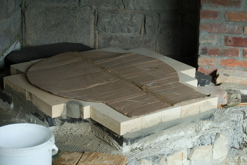

Backraumschablone aufgelegt
als nächstes kommen die Schamottesteine da drauf und dann kommt die vorläufige Bauabnahme in Form von Otti :gut:

Zeichne mal mit Kreide deine Papschablone nach, dann leg mal links
und rechts und in der Öffnung / Tür je einen Schamotteziegel hin, um
zu sehen wie deine Höhen sind (Wasserwaage drauf). Dann legst
du mal die Lehmziegel links und rechts neben die Schamotteziegel
um zu prüfen wie hoch du aufbauen musst du min. einen Lehmziegel
über dem Schamotte zu sein, rechne hier mit ca. 1-2cm Fuge wenn
du hast, nimm für die Fuge entsprechende Brettchen. Dann mach
mal ein Foto von oben und seitlich. Die Lehmziegel müssen ja an
deine Kreideform angepasset werden, hier ist es wichtig zu wissen
wie die ersten Fugenhöhen gebildet werden müssen. Eventuell muss
ja auch noch etwas Quarzsand (1-2cm) unter die Schamotteziegel.
Die Schammotteziegel würde ich nicht festkleben, um Sie im Fall der
Fälle austauschen zu können.

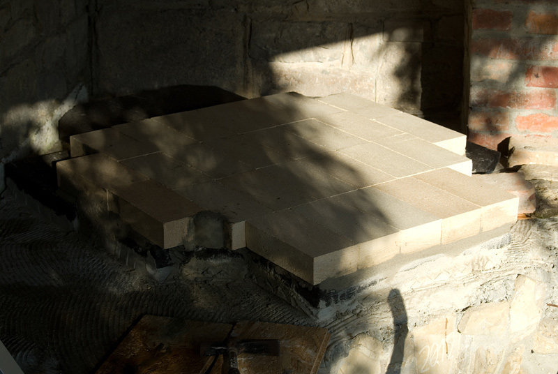

ich habe mit Eueren Worten im Ohr bis eben die hitzefesten Steine verarbeitet:
zuerst die Minimonster weggescheucht
dann mit feuerfesten Mörtel und Wasserwaage (den habe ich bereits seit vorigem Jahr hier) den Untergrund geebnet
und die Schamottesteine darauf gelegt. Jetzt kann mein neuer Backboden in Ruhe abbinden - Otti, wenn Ihr am Wochenende hier seid können wir dann Samba darauf tanzen :gut:
