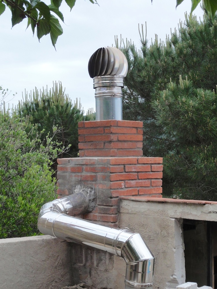

Kamin fertiggemacht. Nun sind die Steine alle. Ich werde noch eine Terrakotta-Abdeckung draufmachen. Der Sakralbau von Steini - das wird zu teuer mit der Fracht.. (40 kg). Weiß garnicht ob meine Statik das aushält.
Habe noch einen Stopfen in den Lampenhals gegossen und wollte ihn vorhin rausnehmen..... Scheizz. Muß ich morgen mit dem Borhhammer dran und wieder rausbohren. Ich könnte kot-sssen.
Dann will ich morgen noch mit Ytong die Wände hochziehen und schon mal so weit isolieren wie ich Material habe. Möchte gerne bis zum Montag das Dach drauf haben. Mal sehen.

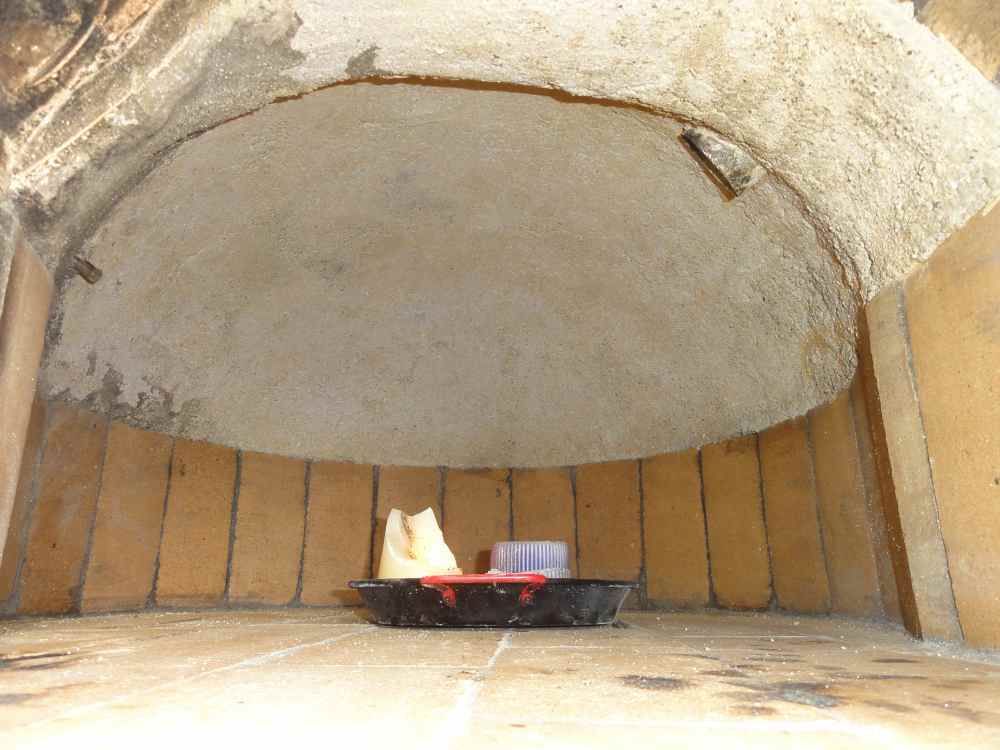

Im Ofen ist die Hülse (wo nach dem Einheizen die Lampe eingeschoben wird) rechts oben zu sehen. Jetzt beim Versuch den Betonstopfen rauszuklopfen habe ich diese Hülse nach außen geschlagen. D.h der Rand der Hülse ist nun komplett im Schamotte. Ist aber nicht dramatisch. So ist das Alu besser geschützt ;-))

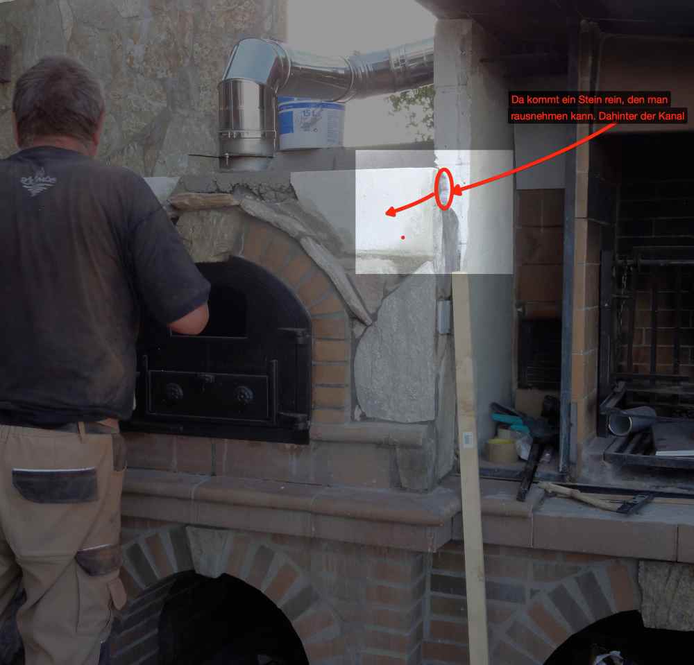

Da wo ich da gerade am Naturstein basteln bin, sieht man im Hintergrund ein Kabel. Man sieht auch den abgeschabten Ytong rechts. Da kommt ein Kanal hin, den ich vorne mit einem "gesteckten" Naturstein verkleide. Hinter dem Naturstein ein isolierter (Glasschaum oder Vermiculite) Kanal durch den ich fassen kann und Stopfen rausziehe und Lampe reinmachen kann.
Capito?

Der Naturstein ist schon verlegt bis dahin und morgen hätte ich den Kanal gemauert, wenn es mit dem Stopfen geklappt hätte.

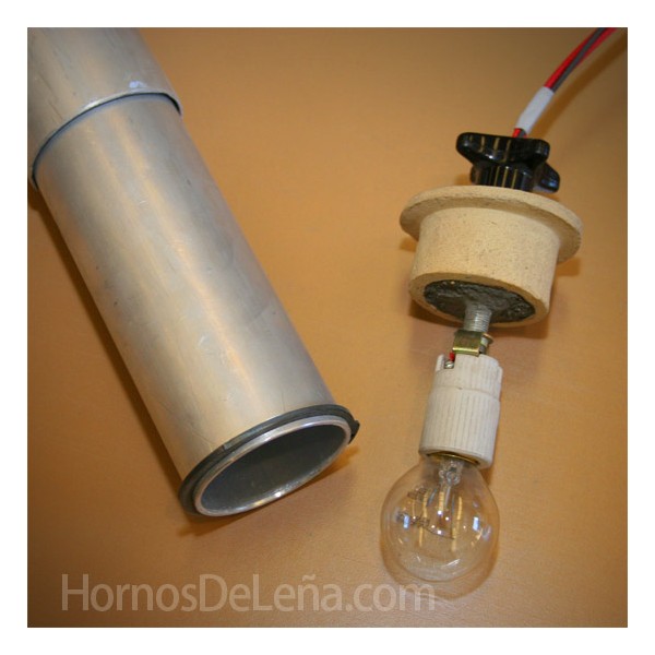

Den Schamottemörtel aus der Aluhülle rausbohren. Die Hülle mit Stahlwolle säubern, daß die dünnere Hülle (in der ein Hitzebeständiges Glas ist) wieder reinpasst. In diese kleinere Hülle wird die Lampe geschoben.
Im Foto sieht man. Die große Hülle (ist im Beton eingegossen)
die kleine Hülle, hat am Ende ein Hitzebeständiges Glas und hinten einen Federring als Anschlag, damit sie nicht durchfällt und dahinein wird dann die Lampe mit dem Schamottesockel geschoben.
Die Lampe kommt also erst beim Backvorgang rein. Und bis es soweit ist, will ich das Loch in der Kuppel hitzefest verschließen.
