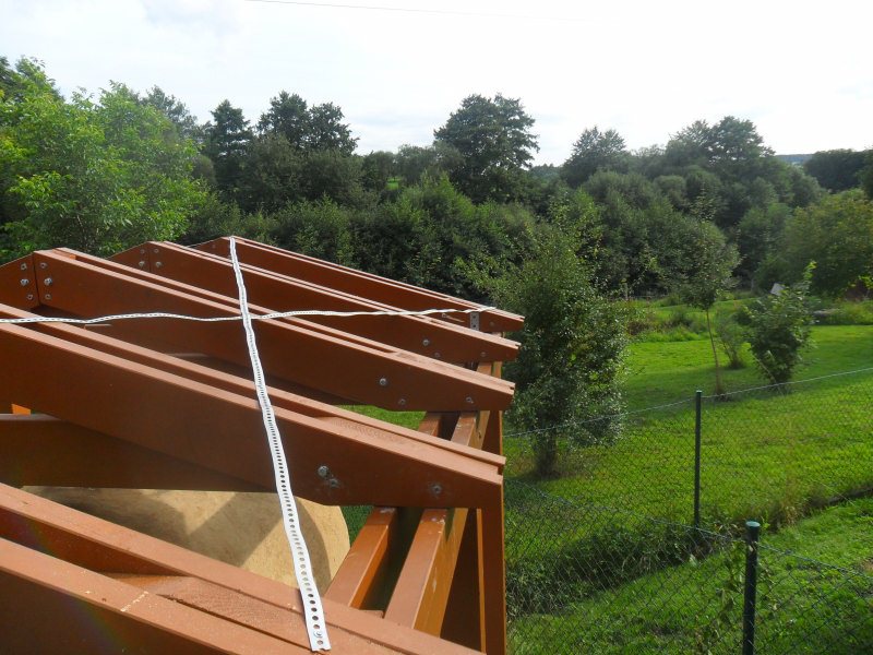

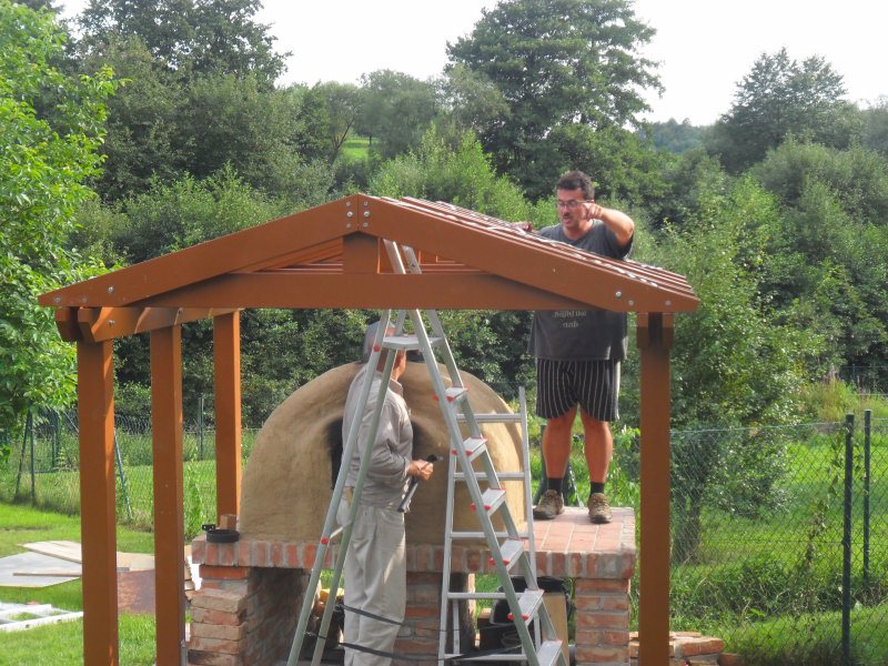

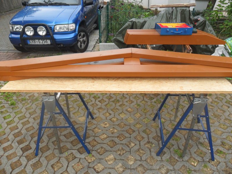

Das Holz wurde erst mit Fäulnis- und Blauschutz behandelt und dann mind.
2x gestrichen, besser 3x. Natürlich gab es bei der Montage ein paar kleine
Schmarren, aber die sind mit einem Farbtöpfchen schnell ausgebessert.
Lehmbackbrauer
Re: Hier mal ein Lehmbackofen....

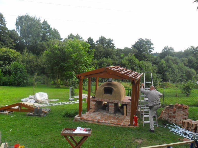

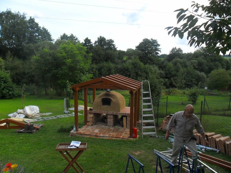

Und natürlich im "laufenden Betrieb" - naja, sagen wir mal Testbetrieb.
schöne Dachkonstruktion! Und das ist der erste Lehmofen den ich arbeiten sehen
Kannst Du eigentlich einen geschmacklichen Unterschied ausmachen zwischen Stein- und Lehmbackofen?
Also hast Du die Möglichkeit aus beiden Varianten zu probieren?
