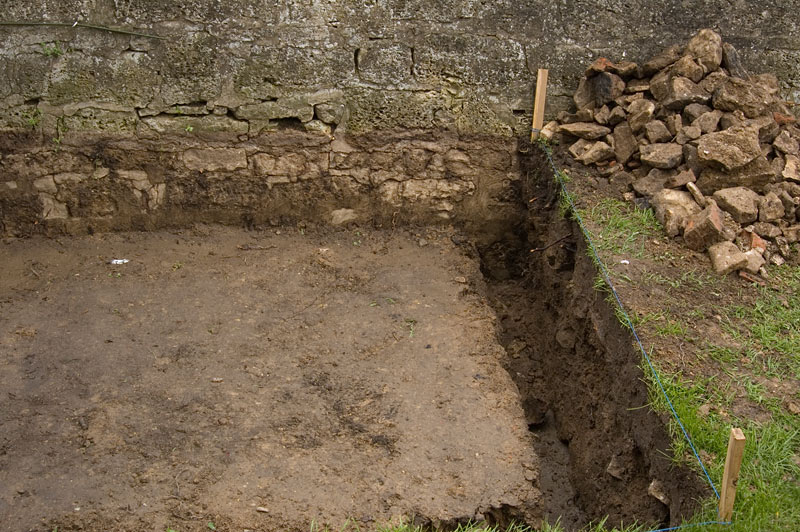

das Reinigen der Mauer habe ich vor. Um die 3m³ Beton über die Rutsche des Mischers ins Loch zu bekommen, muß ich ein Stück der Mauer abtragen.
die müssen erst noch gereinigt werden, bevor sie für lange Zeit in Beton gegossen werden
Aber vorher muß ich meinen kleinen Kärcher aus der Werkstatt zurückbekommen. Der Steinhaufen auf dem Bild und noch einiges mehr an Steinen soll im Fundament verschwinden. Vorher muß ich aber mit dem Hochdruckreiniger den Lehm davon entfernen. Ich werde die Steine dazu auf eine Baustahlmatte legen. Ein Bekannter (Bauingenieur) riet mir von einer Armierung bei dieser Fundament"größe" ab.

die Mauer, der Weg und auch die Grundmauern des Nebengebäudes bestehen aus diesen Kalksteinen. Die liegen hier überall auf den Feldern.
so in etwa:
so in etwa:
Es kostet nur etwas Mühe, sie vom Feldrand, wo sie abgekippt werden, nach Hause zu fahren und die jeweils richtigen herauszusuchen.
