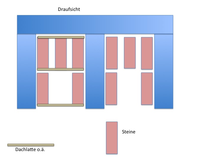

tja dann werde ich wohl oder übel noch mal ran müssen und einen 3ten versuch starten
Re: Der Anfang ist gemacht
Verfasst: Do 14. Jun 2012, 07:43

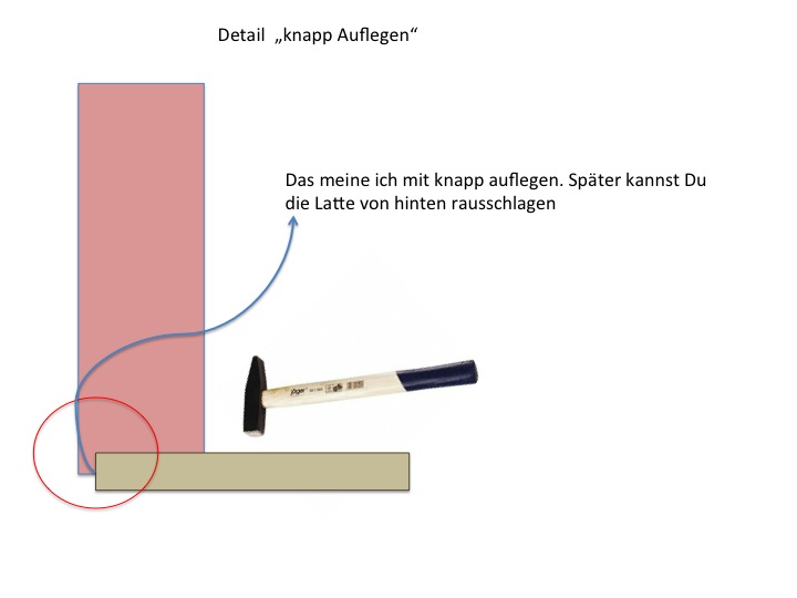

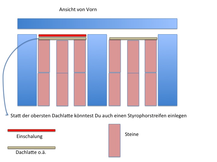

Nimm doch ein paar Latten die knapp auf den Steinen liegen, oder andersrum die Dachlatten auf den Boden, die Steine knapp draufstelln. Die kann man rausschlagen und schon hast Du Luft. Oder Dein Styrophor als oberste Lage.
Auch brauchst Du das unten nicht mit Steinen auszufüllen, dann wird es weniger Arbeit. Am Rand und in der Mitte einen Stein, der trägt die Last
Ich habe mal ein paar Skizzen gemacht:

Hardy hat geschrieben:Nimm doch ein paar Latten die knapp auf den Steinen liegen, oder andersrum die Dachlatten auf den Boden, die Steine knapp draufstelln. Die kann man rausschlagen und schon hast Du Luft. Oder Dein Styrophor als oberste Lage.
