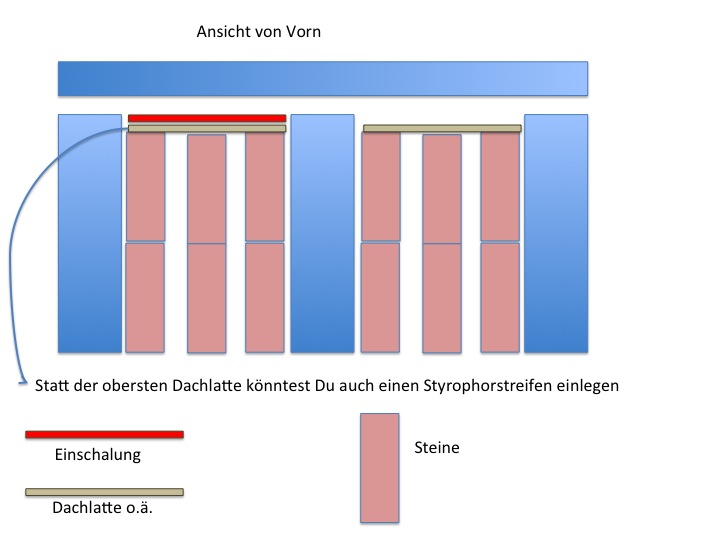

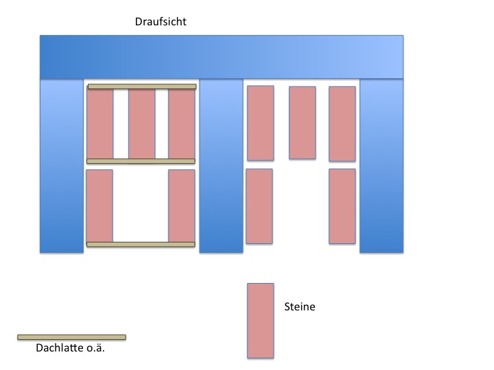

Nimm doch ein paar Latten die knapp auf den Steinen liegen, oder andersrum die Dachlatten auf den Boden, die Steine knapp draufstelln. Die kann man rausschlagen und schon hast Du Luft. Oder Dein Styrophor als oberste Lage.
Auch brauchst Du das unten nicht mit Steinen auszufüllen, dann wird es weniger Arbeit. Am Rand und in der Mitte einen Stein, der trägt die Last
Ich habe mal ein paar Skizzen gemacht:

Hardy hat geschrieben:Nimm doch ein paar Latten die knapp auf den Steinen liegen, oder andersrum die Dachlatten auf den Boden, die Steine knapp draufstelln. Die kann man rausschlagen und schon hast Du Luft. Oder Dein Styrophor als oberste Lage.
.. HARDY :respekt: :respekt:
... hast Du das mit den Zeichnungen selbst in den PC gehämmert ???
:applaus: :applaus:
HUT AB ... - sehr schön und anschaulich ... KLASSE..
:drink1:
Re: Der Anfang ist gemacht
@Hardy: also wirklich, ich merke Du bist nicht ausgelastet --> gemeint ist der vermutet hohe Zeitaufwand für die perfekte Beschreibung :gut:
@Hoiner: sprengen ist Mist, da habe ich Angst um meine Betonplatte und vor allem um das Gemäuer. Aber ich könnte Stein für Stein die Abstützung unter der Platte damit herausbrechen :wall:. Hardy wird dazu gleich richtig anmerken: "Du bist auch nicht ausgelastet!" :D.
