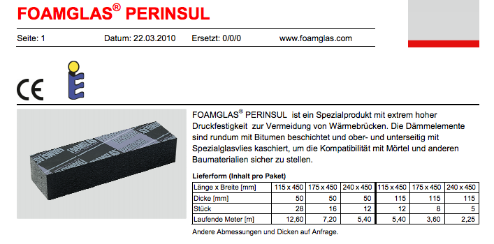

HALT
Bei der Suche nach Foamglas T4+ ist mir folgendes aufgefallen. Das ist das Foamglas was ich in 140mm Dicke habe
Bildschirmfoto 2012-02-16 um 01.37.40.png (97.1 KiB) 5686 mal betrachtet
Problem ist folgendes. Da ist allseitig eine Bitumenschicht aufgeklebt. Ich vermute mal, das kann ich vergessen, wenn das heiß wird, dann qualmt es mir aus allen Ritzen?
Also muß ich mir ja gleich Foamglas in einer bestimmten Höhe neu besorgen?.
Ist das eine Alternative?
Das Foamglas mit Messer trennen. Bitumen nach unten - oder ganz abschneiden und Foamglas-Schnittfläche nach oben. Dort kommt ja Quarzsand drauf und würde ggf. Unebenheiten eliminieren. Ich hätte dann durchgehend ca. 70mm.
Wäre das eine denkbare Lösung? Ich gehe lieber auf Nummer sicher - denn nachträglich komme ich da ja nicht mehr dran. Aber mein gesunder Verstand sagt mir, wenn das gut zu bearbeiten ist, dann schneide ich das Bitumen einfach ab. Evtl. noch Planschleifen auf grobem Beton. Würde ich auf alle Fälle Geld sparen.
Was glaubt Ihr Profis? Danke für Eure Meinung.
Verfasst: Do 16. Feb 2012, 07:39
Hallo Hardy,
von den Platten mit dem Bitumenzeugs würde ich die Finger lassen.
Versuche doch lieber unkaschierte Platten, z. B. T4+ oder gleichwertige in Stärken zwischen 30 und 50 mm zu bekommen.
Im Zweifelsfall rufst du einfach mal in Erkrath an und fragst, ob in irgendeiner Zweigniederlassung noch ein paar Muster rumstehen.
Foamglas ist auch meist im Dachdeckerbedarfshandel vorrätig.
Verfasst: Do 16. Feb 2012, 08:23
Habe ich mir genauso gedacht. Nachher sehen die Brote nicht nur aus wie Bitumen sie riechen auch noch so.
Verfasst: Do 16. Feb 2012, 08:34
von Hochrheinbahner
Hallo Hardy,
das Isoself ist das richtige , habe ich auch genommen, im Hornbach 12,99 €, ich habe es sogar mit Zement gemischt und in die Zwischenräume in den Kamin gefüllt , es hält einwandfrei, werde damit im Frühjahr eine Dekomauer unten um den Ofen machen, damit er auch unten zu ist.
Foamglasplatten haben aussen eine Kaschierung wie ein Netz, ich habe aber festgestellt dass dieses Netz sich nur einbrennt beim ersten mal anfeuern, ich hatte genau das selbe Problem, als die Isolierung noch offen war, hat es auch recht geraucht , beim zweiten mal war es ganz weg.
Foamglasplatten habe ich aus einem Gipsergeschäft bekommen, bei uns werden da viel Kellerisoliereungen gemacht, die an Hanglagen liegen ,
die Geschäfte kaufen somit nur ganze Packs , da dürfte meistens was übrigbleiben, habs bekommen für eine Spende in die Kaffeekasse .
