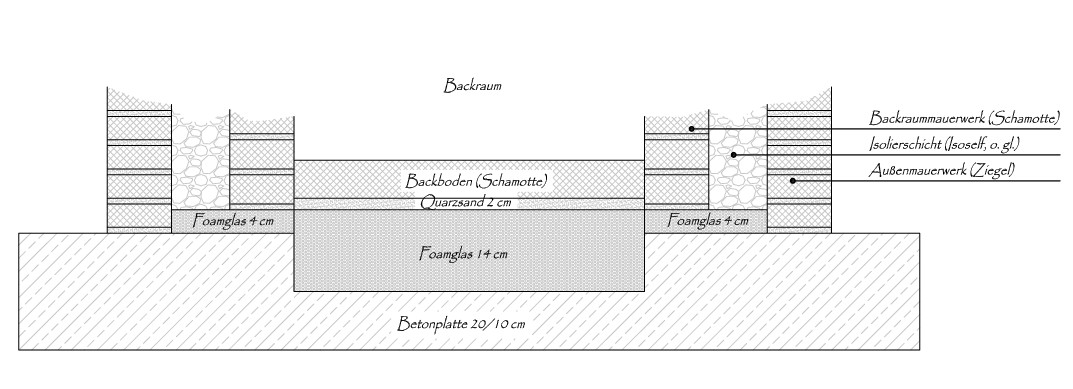

Hardy,
hier mal ein paar Gedanken zu deiner E-Mail-Anfrage.
(86.49 KiB) 292-mal heruntergeladen
Zur Diskussion freigegeben!
Ich diskutier garnicht gross rum.
Genau so soll es werden. Du entfachst absolute Begeisterung bei mir.
Jetzt brauche ich nur noch ein paar Meter dieser 4 cm Streifen.

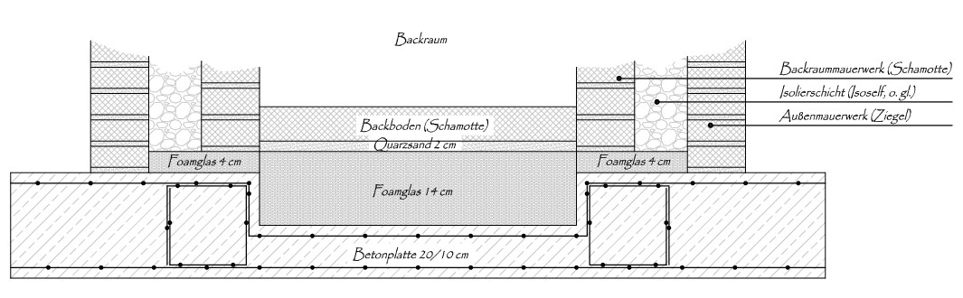

Und ganz wichtig - Armierung nicht vergessen!
Wenn du die Betonplatte für die Schaumglasisolierung aussparst,
benötigst du eine "Ringbewehrung" (Körbe).

Steini, das mache ich so.
Danke!
Jetzt brauche ich nur noch die 4 cm Streifen und Isoself zu besorgen. Das Foamglas und Isoself lasse ich mir von meinen Jungs mit dem Hänger mitbringen. Die kommen ja alle im Mai mit ihren Motorrädern. Da ist aus fast jeder mitteldeutschen Region jemand dabei - also das werde ich dann hinbekommen.

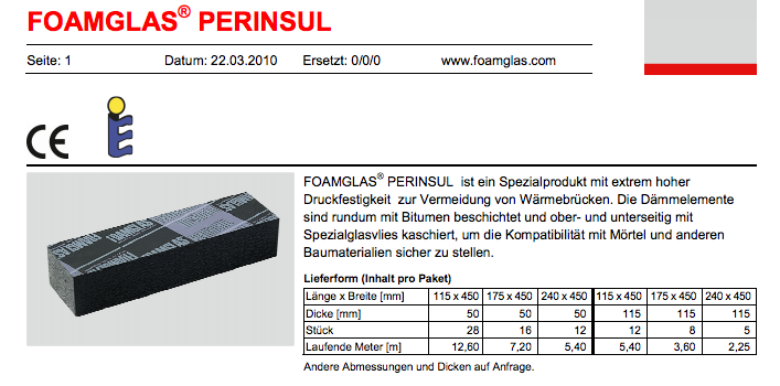

HALT
Bei der Suche nach Foamglas T4+ ist mir folgendes aufgefallen. Das ist das Foamglas was ich in 140mm Dicke habe
Bildschirmfoto 2012-02-16 um 01.37.40.png (97.1 KiB) 5677 mal betrachtet
Problem ist folgendes. Da ist allseitig eine Bitumenschicht aufgeklebt. Ich vermute mal, das kann ich vergessen, wenn das heiß wird, dann qualmt es mir aus allen Ritzen?
Also muß ich mir ja gleich Foamglas in einer bestimmten Höhe neu besorgen?.
Ist das eine Alternative?
Das Foamglas mit Messer trennen. Bitumen nach unten - oder ganz abschneiden und Foamglas-Schnittfläche nach oben. Dort kommt ja Quarzsand drauf und würde ggf. Unebenheiten eliminieren. Ich hätte dann durchgehend ca. 70mm.
Wäre das eine denkbare Lösung? Ich gehe lieber auf Nummer sicher - denn nachträglich komme ich da ja nicht mehr dran. Aber mein gesunder Verstand sagt mir, wenn das gut zu bearbeiten ist, dann schneide ich das Bitumen einfach ab. Evtl. noch Planschleifen auf grobem Beton. Würde ich auf alle Fälle Geld sparen.
Was glaubt Ihr Profis? Danke für Eure Meinung.
Hallo Hardy,
von den Platten mit dem Bitumenzeugs würde ich die Finger lassen.
Versuche doch lieber unkaschierte Platten, z. B. T4+ oder gleichwertige in Stärken zwischen 30 und 50 mm zu bekommen.
Im Zweifelsfall rufst du einfach mal in Erkrath an und fragst, ob in irgendeiner Zweigniederlassung noch ein paar Muster rumstehen.
Foamglas ist auch meist im Dachdeckerbedarfshandel vorrätig.
Habe ich mir genauso gedacht. Nachher sehen die Brote nicht nur aus wie Bitumen sie riechen auch noch so.
