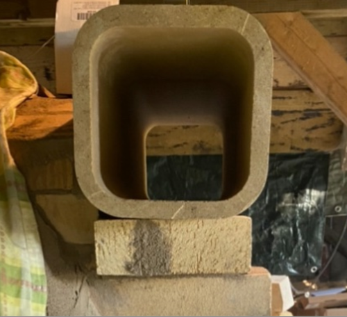

vorerst mal Dein Portalbogen, das schaut super aus. Durch das Einkerben der seitlichen Steine wird die Belastung von oben sehr gut abgefangen. Genial. Nur wenn die Belastung von oben zu stark wird, drückt es Dir die seitlichen Steine auseinander. Das passiert bei einer Mauer halt nicht.
Mit der Abführung des Rauches denke ich ist es egal ob die Öffnung direkt unten oder über Eck erfolgt. Direkt unten hätte den Vorteil, dass das Rohr stabiler bleibt durch den Erhalt der seitlichen Wandung. Bei mir muss der Rauch auch erst nach unten, bevors nach oben geht. Wichtig ist halt, dass der Kamin nach oben die richtige Länge hat, damit dort ein guter Zug entstehen kann.
Ob durch den kleineren Querschnitt auf den Großen der Zug nicht etwas gebremst wird?
VG
Manfred

Noch ein Wort zum Rauchfang/Sturz. Gestern habe ich nochmals mit dem sehr netten Fachmann von den Wolfshoeher Tonwerken gesprochen und er hat mich darin bestärkt, die Rauchfanglösung so umzusetzen. Lediglich werde ich das Rohr unten komplett aufsägen um einen größeren "Fang" zu haben und Richtung Portal noch einen Halbmond ausschneiden, um keine unnötigen Verwirbelungen zu erzeugen. Ursprünglich wollte ich Portal und Fang nicht miteinander vermörteln - das sagte mir mein Gefühl bzgl. unterschiedlicher Ausdehnungskoeffizienten der Materialien. Der Fachmann riet mir allerdings dazu es zu tun, da es viel besser ist eine "Wärmeeinheit" zu haben, die sich zusammen aufheizt und auch zusammen wieder abkühlt. Ich bin gespannt ob er Recht behält.

gerade habe ich mir noch mal die Bilder angeschaut und mich gefragt wo ein Schieber für den Rauchrohr Verschluss eingesetzt werden könnte? Da wäre es ja sehr einfach, eine horizontale Platte im horizontal liegenden Rohr einzusetzen, die dann nur von links nach rechts geschoben werden müsste. Ein locker aufliegender Rahmen mit L-Winkeln wäre da als Schiebelager ausreichend.

Vielen Dank für die netten Worte - ich bin auch wirklich froh über das Ergebnis bis hierhin. Da der Kamin als Nächstes fertiggestellt werden muss steht auch das Thema „Rauchgasklappe“ auf der Agenda. @Manfred: Kannst du mir nochmal erklären wo deiner Idee nach ein „Schieber“ installiert werden könnte?
Bisher plane ich eine drehbare Klappe im zweiten vertikalen Schamotte Rohr Element zu verbauen. Aus Edelstahl, 4mm, als Achse eine Edelstahl-Gewindestange M8, dann habe ich gleich die Möglichkeit später vorn noch einen Griff, ein Rad o.ä. Abzubringen. Dazu eine Skizze anbei.

den Schieber hatte ich mir hier direkt auf dem Boden vorgestellt.
Einfach eine Eisen, oder Gussplatte die man von links (wenn man davor steht) mittels Gestänge über die Öffnung schiebt. Die Platte dann in einem kleinen Rahmen aus L-Winkeln geführt. Was mir auch noch durch den Kopf ging, wäre eine Platte direkt über der Aussparung die über einen kleinen Seilzug oder ein Gestänge auf und ab gesenkt werden könnte. Das kann dann evtl. sogar richtig dicht werden und weniger Wärmeverlust bedeuten. Ausserdem wäre bei irgendeiner Sörung ein ungehinderter Zugang möglich. Kann aber sein, dass das wegen dem Radius des Rohres nicht funktioniert.
Deine Lösung ist wohl die Elegantere und am meisten verbreitet.
