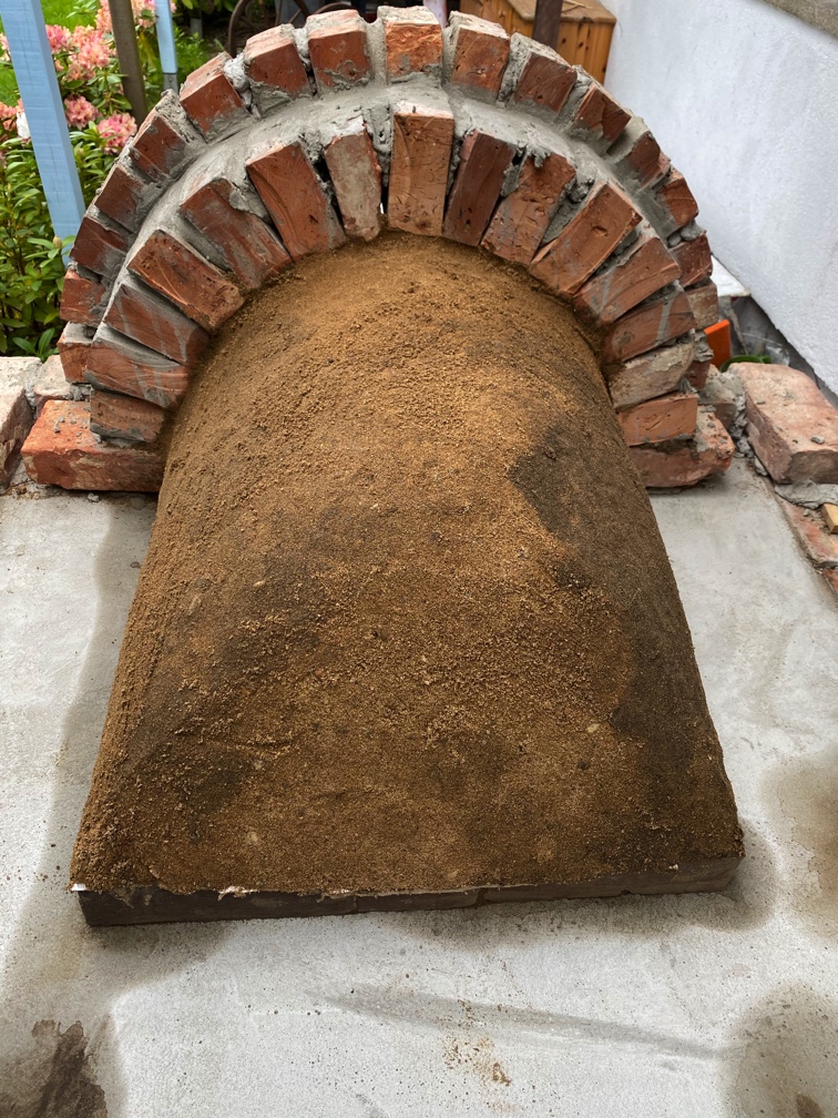

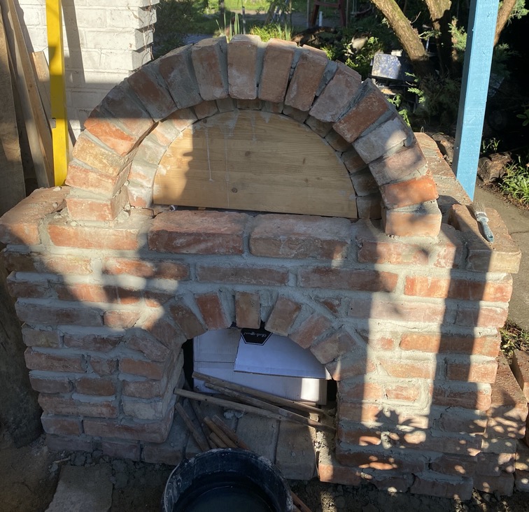

Hallo Jens,
wie versprochen, hier ein Bild von meinem Bogen der jetzt endlich fest ist und hält.
Auch habe ich den zweiten Bogen welcher etwas kleiner ist wie geplant dahinter gemauert. Diesmal mit feuerfesten Mörtel.
Das gibt nochmal zusätzliche Stabilität.
Wenn alles klappt und ich etwas Zeit habe, kommt heute vielleicht noch die Sandform
Bis denne
campianer
Bis denne
campianer

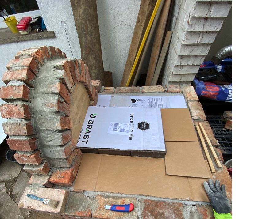

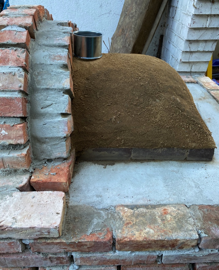

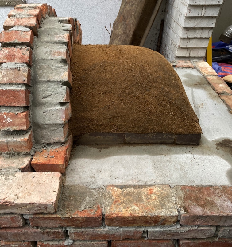

So, hier wie versprochen, die neusten Bilder.
Mit tatkräftiger Unterstützung meiner Tochter ist dieser Kuchen oder auch Backraum entstanden.
Wenn ich es schaffe kommt Sonntag der Lehm drauf. Vorher muß und kann ich endlich meiner Leidenschaft nachgehen...
- back4.jpg (242.19 KiB) 5973 mal betrachtet
- back3.jpg (325.64 KiB) 5973 mal betrachtet
- back2.jpg (427.97 KiB) 5973 mal betrachtet
- Sieht echt klein aus. Aber wenn ich. mir die fertigen Backöfen so ansehe, scheinen die auch nicht größer zu sein...
- back1.jpg (381 KiB) 5973 mal betrachtet

Moin Campianer,
Sieht das nur so aus oder ist da einiges an Luft in den Fugen im Bogen ?
Ich weiß nicht wie gut das ist wenn die Fuge nicht vollständig ausgefüllt ist
Meine Bedenken könnte man so wie in einem Experiment für Kinder erklären
( Man nimmt eine Flasche und stülpt einen Luftballon drauf.
Warme Luft braucht mehr Platz als kalte. Sobald sich die Luft in der Flasche erwärmt, dehnt sie sich aus und will aus der Flasche entweichen.
Deshalb richtet sich der Luftballon auf, nachdem die Flasche in warmes Wasser gestellt wurde )
aber es wird sicherlich einige Erfahrungen hier im Forum zu diesem Thema geben.
Ich persönlich hätte wohl Angst es würde mir den Bogen beim heizen zerreißen.
Nordische Grüße Jens
ich hab da noch eine kleine Zeichnung gefunden die die Dicke der Fuge angibt ( ich weiß nicht ob das nur eine rein Optische Bedeutung hat )
2411
2411
campianer
- Einheizer
- Beiträge: 98
- Registriert: Sa 1. Feb 2020, 21:01
- Wohnort: Berlin
Re: campianer- Ofenbau mit Recycling-Material und Lehm
Hallo Jens,
nein das siehst du richtig. Die Lehmschicht die ich aufragen werde, soll aber den kleineren Bogen umschließen und auch über den großen ganz vorne wird es noch eine Schicht geben. Deshalb habe ich mir gedacht, das der Lehm ja dabei auch diese Ritzen verschließen wird.
Oder solle ich auf Nummer sicher gehen und die noch mit Feuermörtel schließen?
So wie du das beschreibst, hab ich ja schon angst vor der ersten Anfeuerung und das mir der Lehm die Bogen aushebeln tut und nach vorne drückt.
VG campianer
VG campianer
woodfriend
- Durchheizer
- Beiträge: 137
- Registriert: Sa 10. Okt 2015, 10:56
Ich wollte dir keine Angst machen, vielleicht mache ich mir da auch nur selber zu viel Gedanken.
Ich persönlich sorge beim Mauern nur dafür das die Fuge komplett mit Mörtel gefüllt ist ohne Lufteinschlüsse.
Ich könnte sicher auch doppelt so schnell fertig werden aber ich versuche immer alles so gut zu machen wie es geht
Als gelernter Tischler kennt man auch halbe Millimeter
Vielleicht hat ja noch jemand anderes ein Kommentar zur Luft ?
Gruß Jens
Gruß Jens
campianer
- Einheizer
- Beiträge: 98
- Wohnort: Berlin
Na wie gesagt, da wo noch was fehlt würde nach meinem Plan eigentlich Lehm reinkommen wenn ich die Kuppel mache.
Jetzt werde ich aber nochmal Mörtel anmischen. Nicht das Lehm doch anders reagier und mir das kaputt macht.
Danke für den Hinweis
VG campianer
VG campianer

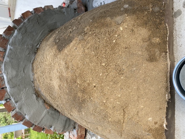

So nochmal nachgearbeitet
- EB616FCE-F4E7-43D4-80C3-7D8E8BF312F4.jpeg (150.01 KiB) 5938 mal betrachtet
