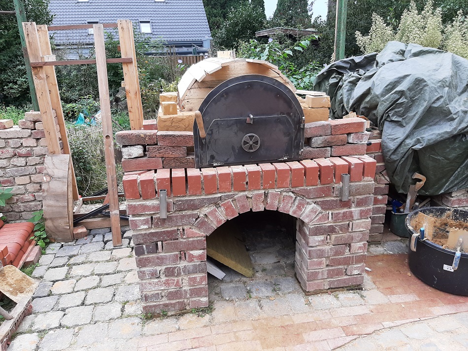

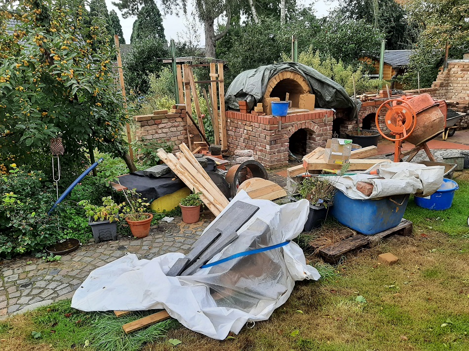

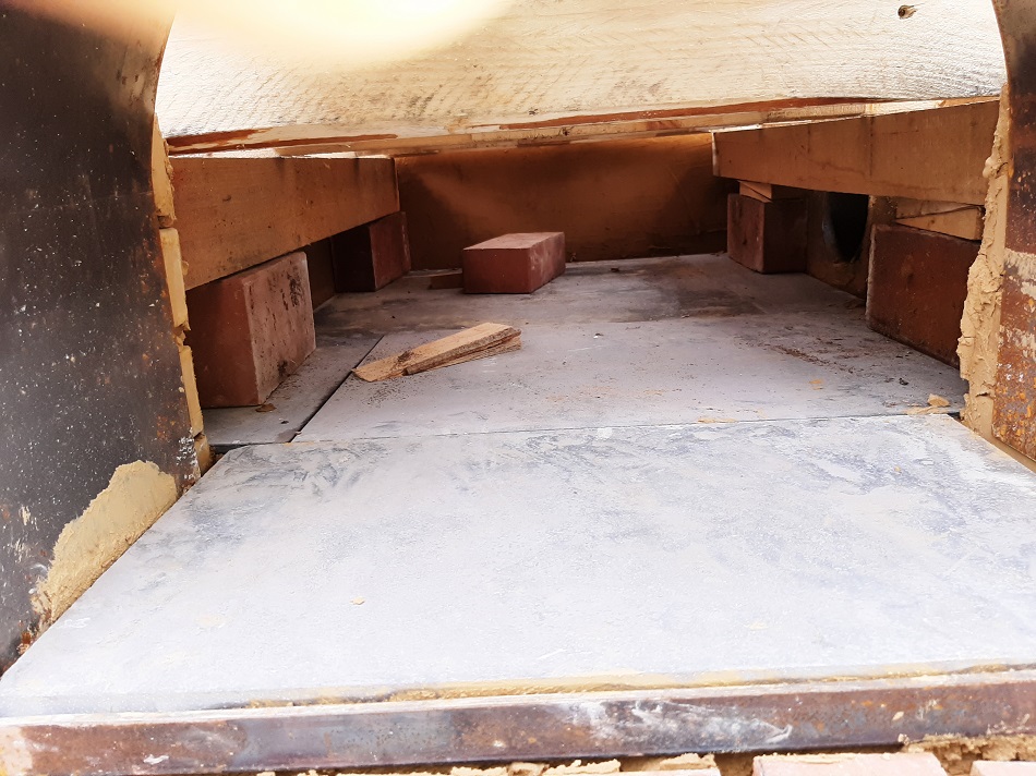

Und Hallo alle zusammen! So es geht weiter

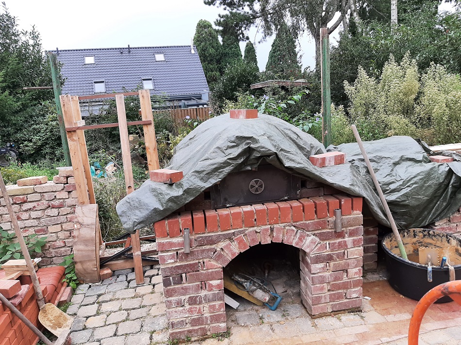

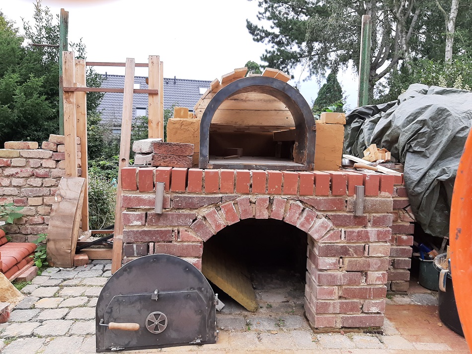

Der Boden ist drin und die Seiten des Offens sind hoch! Schalung fürs Gewölbe ist eingebaut und Ofentüre steht Probehalber. Und nun
Okay da sind sie!
Okay da sind sie!- Dateianhänge
- 20210926_144140.jpg (453.32 KiB) 7385 mal betrachtet
- 20210926_142702.jpg (434.74 KiB) 7385 mal betrachtet
- 20210926_142001.jpg (280.12 KiB) 7385 mal betrachtet
- 20210926_141913.jpg (380.69 KiB) 7385 mal betrachtet
- 20210926_141848.jpg (261.68 KiB) 7385 mal betrachtet

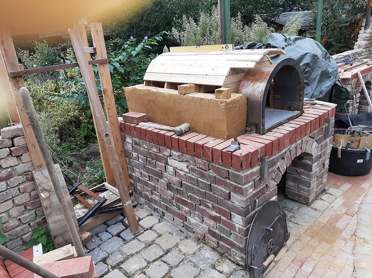

Ja hallo dann mal wieder!
Es ist etwas weiter gegangen.
Ich hoffe das man es erkennt.

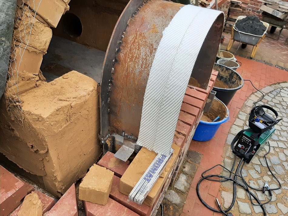

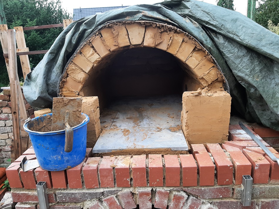

Es ist etwas weiter gegangen. - Dateianhänge
- Hier die vorbereitung der Türe für den Einbau!
- 20211002_104040.jpg (360.41 KiB) 7312 mal betrachtet
- So siehts nach dem Ausbau der Schahlung aus.
- 20211002_094236.jpg (503.05 KiB) 7312 mal betrachtet

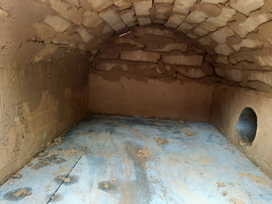

- Fertiges Tonnengewölbe! Sollte ich es noch verputzen?
- 20211002_094215.jpg (278.18 KiB) 7312 mal betrachtet
- 20211002_094128.jpg (379.41 KiB) 7312 mal betrachtet
Frank
- Beiträge: 553
Re: Mein Steinbackofen in Nettetal
Na hoffentlich haben die Bauteile aus Stahl genug „Freiheit „ um sich bei Wärme Platz zu schaffen. Aber sonst schon beeindruckend
- Siggi
- Beiträge: 5617
- Wohnort: 58452 Witten
Hallo Tom, was für Bodenplatten hast Du, die sehen so dünn aus, habe ich noch nie gesehen?
