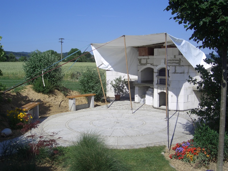

jetzt wo die Schaumglas-Isolierung eingebracht ist geht es darum, die Baustelle soweit wie möglich vor Witterungseinflüssen, insbesondere vor Regen, zu schützen denn bis zum Finale ist noch eine Weile hin. Wie Ihr ja schon erahnen könnt, stehen neben dem Backofen auch noch einige weitere Details auf dem Projektplan.

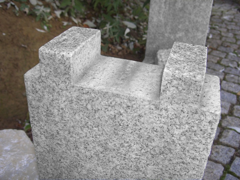

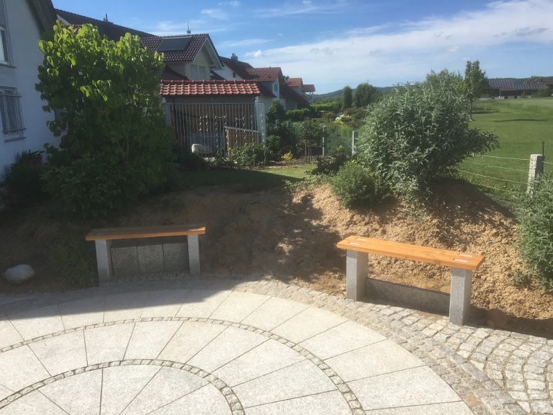

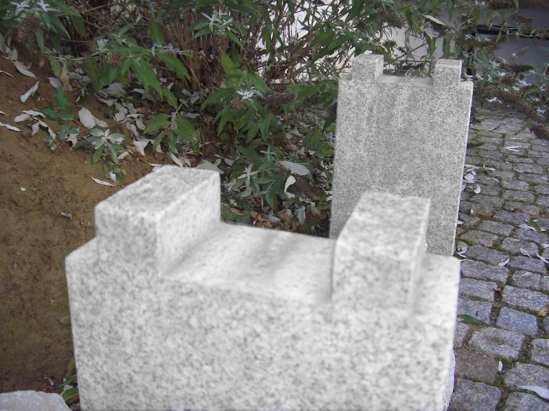

Heute möchte ich Euch einen Einblick geben, wie ich Sitzgelegenheiten auf Grundlage einer Kombination von Granitstelen und Douglasien-Holz am Vorplatz des Backofens realisiert habe. Mit dem Ziel einer einfachen Handhabung, d.h. problemlose Entfernung der Holzelemente zwecks Einlagerung während der Wintermonate, ist die auf den Bildern ersichtliche Lösung entstanden, die sich mittlerweile sehr bewährt hat.
Die größte Herausforderung war dabei die maßgenaue Ausfräsung der Granitstelen zur positionsgenauen Aufnahme der Holzbohlen. Eine eigens dafür konstruierte Hilfsvorrichtung für die Flex hat dabei wertvolle Dienste geleistet und ich hoffe, dass sich das Ergebnis sehen lassen kann.
Viel Spaß beim Betrachten der Bilderstrecke.
Grüsse aus dem Schwabenland.
Ulrich

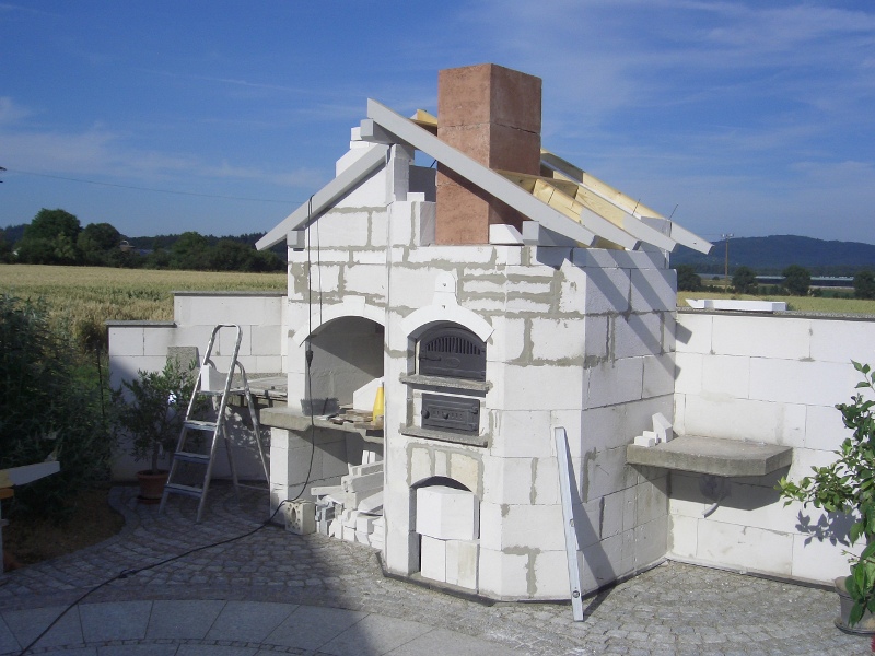

dank anhaltend schönem Wetter und einigen Urlaubstagen hat sich an der Baustelle wieder einiges getan. Nachdem das Kernstück - der Ofen - ja bereits fertig gestellt ist liegt der Fokus auf dem Dach. Damit erledigt sich dann zukünftig hoffentlich auch das umständliche Hantieren mit der Wetterschutz-Plane
Zunächst muß jedoch noch der Schornstein fertiggestellt werden. Es soll ein 2-zügiger Kamin sein. Aufgrund des hohen Gewichtes von ca. 130kg stehen die Kaminsteine auf zwei Betonträgern die wiederum mit einem Ringanker verbetoniert sind. Im vorderen Zug befinden sich die Schamottrohre des Backofens die bis zur Oberkante des Schornsteins geführt sind. Im hinteren Zug ein DN 100 Edelstahlrohr für den Abzug aus dem Grill.
Bislang habe ich noch keine klare Vorstellung betreffend der Kaminbdeckung - ein Napoleonhut aus Edelstahl vielleicht? Oder etwas individuelles?
Wie das Beispiel zeigt, gibt es noch viel Spielraum für Gestaltung. Viele Ideen zu Details entstehen im Zuge der Bauausführung.
Und dann endlich der Dachstuhl. Eine spannende und abwechslungsreiche Sache von der Planung über die Vorbereitung der Sparren und Pfetten bis zur Umsetzung mit vollflächiger Verschalung mittels 3-Schichtplatten und abschliessend regendichter Dach-Unterspannfolie.
Mit dem finalen Aufbau des Dachstuhls ist ein lang ersehnter Meilenstein erreicht und nach vielen Stunden Arbeit Land in Sicht:
RICHTFEST !!!!
Nachstehende ein Einblick in den Baufortschritt. Wie man sehen kann sind Schablonen für die Portalbögen bereits vorbereitet, denn im nächsten Schritt ist neben der Dacheindeckung auch Granitverarbeitung geplant.
Grüsse aus dem gar nicht winterlichen Schwabenland.
Ulrich

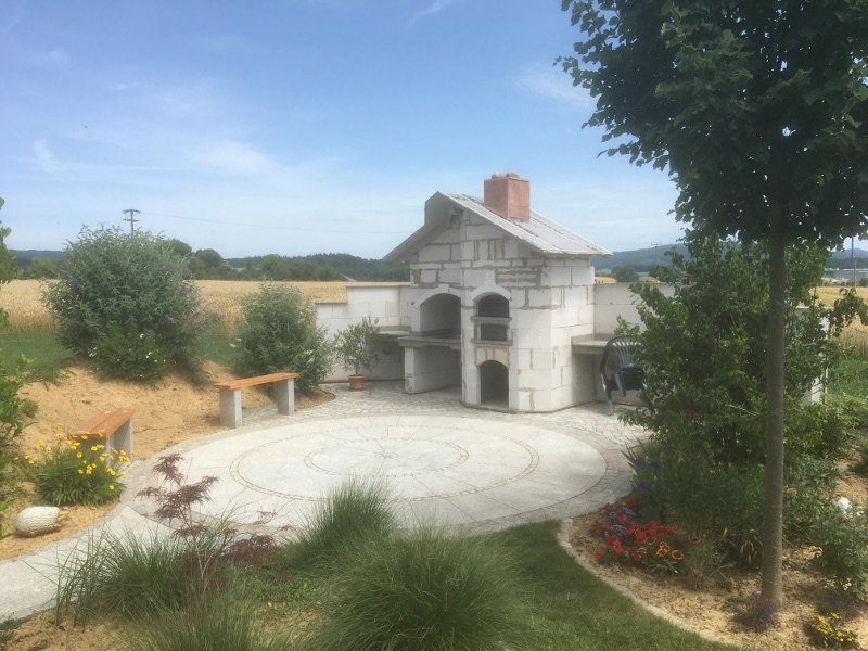

Wie bereits angekündigt möchte ich heute u.a. Einblicke in die Dacheindeckung zu meinem Projekt geben. Bevor es mit den Ziegeln losgehen konnte mußten zunächst Ortgang-Verwahrungen hergestellt und angebracht werden und ich muß zugeben, daß ich hier aufgrund fehlender Werkzeuge für die Blechbearbeitung an meine technische Grenzen gestoßen bin. Entgegen meiner schwäbisch geprägten Grundidee "selbst machen" mußte ich mich hier geschlagen geben und mich für professionelle Unterstützung entscheiden. Nachdem dieser Schritt vollbracht war gings ans Ziegeldach und die Chance für die schwäbische Grundidee war wieder da.
Bereits lange im Vorfeld war die Entscheidung für eine Ziegeleindeckung gefallen. Es sind zwar vom Hausbau noch Ziegel übrig, doch das Format will nicht wirklich überzeugen. Auf'm Haus passt die Größenrelation ganz gut, doch auf dem Mini-Dach des Backofens? Ich kann's mir auch mit viel Phantasie einfach nicht vorstellen. Letztendlich sind's Biberschwanzziegel im Kleinformat, sog. Turmbiber, geworden die vom Dachdecker üblicherweise für kleinflächige Turmeindeckung benutzt werden.
Jetzt wo's Dach drauf ist kann ich Euch sagen: Es ist ein beruhigendes Gefühl wenn man nach ca. 6 Jahren stressfreier Bauzeit sicher sein kann, daß Wettereinflüsse dem Ofen nichts mehr anhaben können.
Nachdem der Meilenstein Dacheindeckung erreicht und abgeschlossen ist, steht im Weiteren Granitbearbeitung an. In einer frühen Projektphase hatte ich das große Glück, einen üppigen Posten Granitplatten, die vom Verkäufer für eine Küche geplant waren, günstig erwerben zu können. Ruckzuck war klar was daraus werden soll. Abdeckplatten für die Mauer, Ablageflächen links und rechts, Grillauskleidung, Sockelblenden, Portale, .... und damit war auch klar, daß die vom Hausbau noch vorhandene uralte Nass-Steinsäge erneut wertvolle Dienste leisten wird.
Auch ich kann bestätigen, daß viele Ideen erst beim bauen entstehen, so z.B. die Idee einer runden Flächenfräsung im Granitportal damit das Einsteckthermometer über der Backofentür nicht hervorsteht, sich somit harmonischer einfügt und weniger als Fremdkörper wahrgenommen wird.
Doch jetzt möchte ich für heute zum Schluß kommen, denn Bilder sagen mehr als ....
Grüße aus dem Schwabenland
Ulrich
