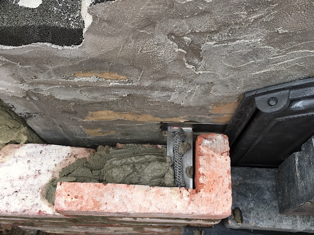

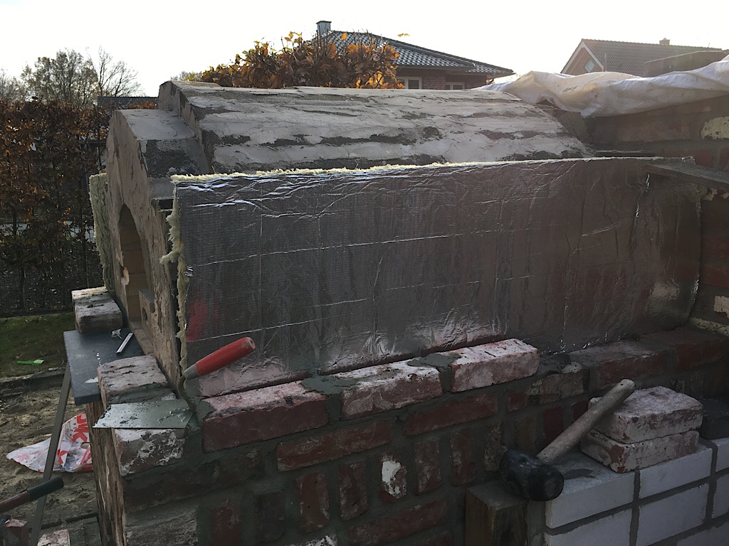

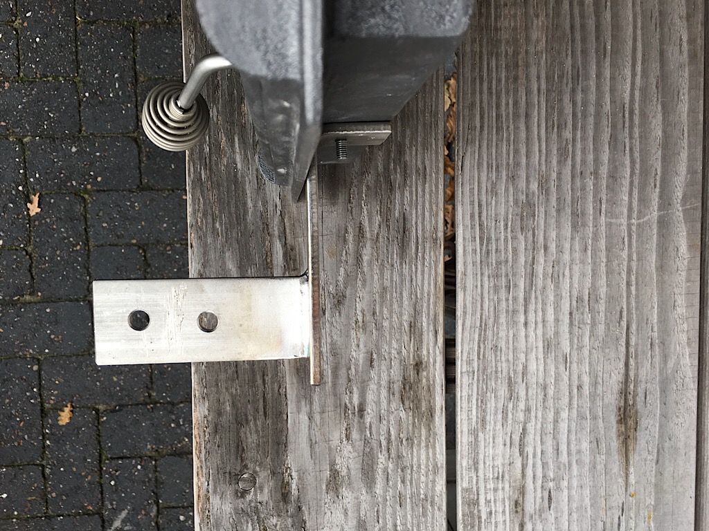

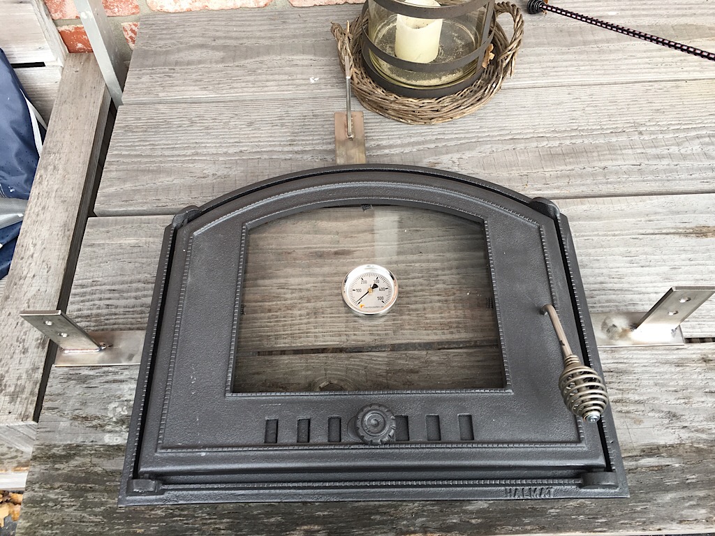

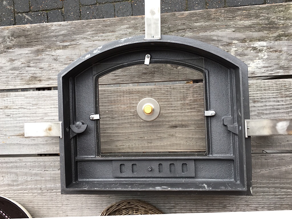

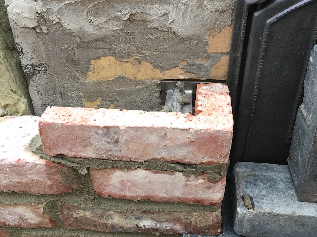

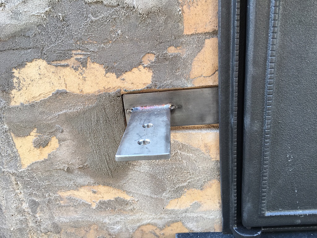

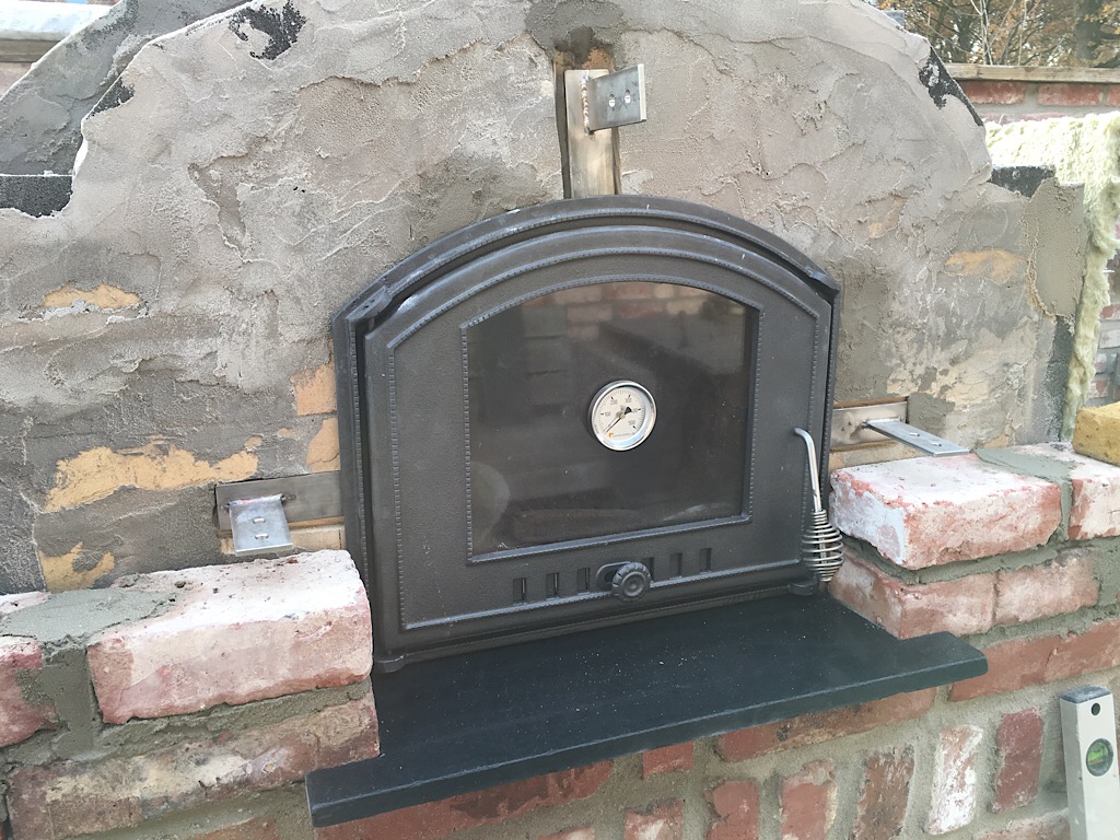

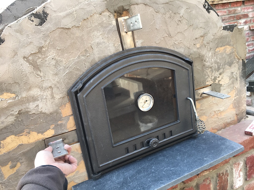

24.11.+ 25.11.17 Backofentür zum Einbau vorbereitet (Winkel angebracht) und eingebaut!!! Zusätzlich Dämmung / Steinwolle verarbeitet und Verblender weiter gemauert!!!
So langsam wird es kalt......! :rofl:

Clever gelöst :respekt:
Gruss Dietmar
