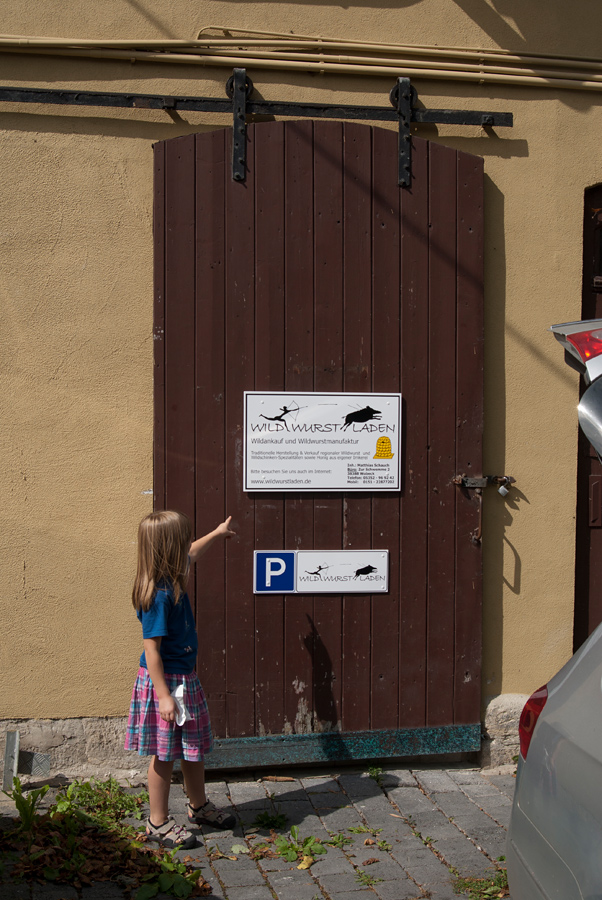

Ja, die werden geplottet. Mögliche Schneidebreite ist 430 mm, Länge praktisch bis 1.500 mm. Theoretisch kann man 2-3 m plotten, aber die Gefahr, dass dann die Folie aus der Führung läuft, ist gross. In verschiedenen Farben deshalb, weil ich immer etwas Platz auf den Plotaufträgen meiner Tochter finde, um solch Schriftzug zu platzieren ... Sozusagen den sowieso verwendeten Platz besser ausnutze.
Mit Folie lässt sich fast alles machen. Während Digitaldruck (trotz zusätzlicher UV-Schutz-Folie) eine recht kurze Haltbarkeit aufweist (bei direkter Sonneneinstrahlung < 2 Jahre), hält eine traditionelle Folienbeschriftung > 10 Jahre. Wir haben Beschilderungen stehen, die schon < 15 Jahre alt sind ...
Angefügt einige Beispiele, die schon viele, viele Jahre halten.

meine Firmenschilder hat auch der Wolfgang gemacht:
und die sind klasse ;)

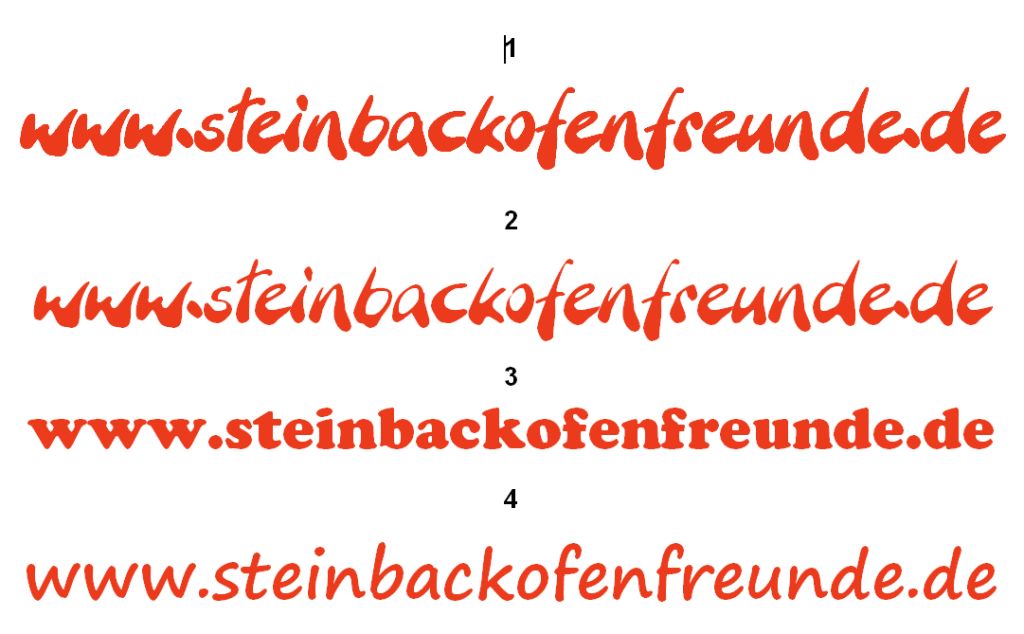

Hier noch einmal ein paar Schriftproben in "verkehrsorange" (RGB 235,059,028):
1 = Branching Mouse Becker (bold)
2 = Branching Mouse Becker (normal)
3 = Cooper Black (normal)
4 = Segoe Print (bold)
Wer weitere Ideen und brauchbare Schriften besitzt, einfach posten.
Oder einfach mal bei www.myfont.de stöbern.

Meine Frau und ich meinen , dass die Schrift Nr 4 sehr gut zu uns passen würde!
