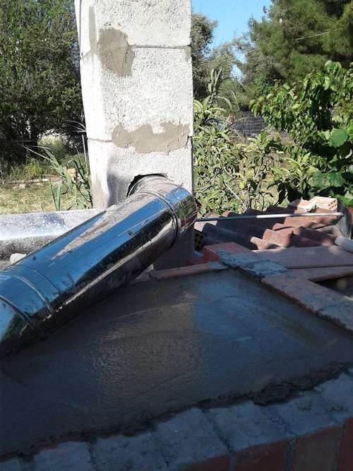

wenn Du ein Edelstahlrohr nimmst, kannst Du Dir den Fuchs auch sparen und den Auspuff hinten hoch machen.
Der Fuchs soll ja nochmal von oben heizen.

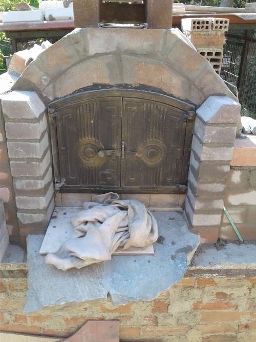

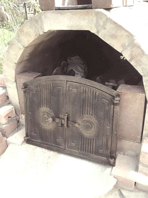

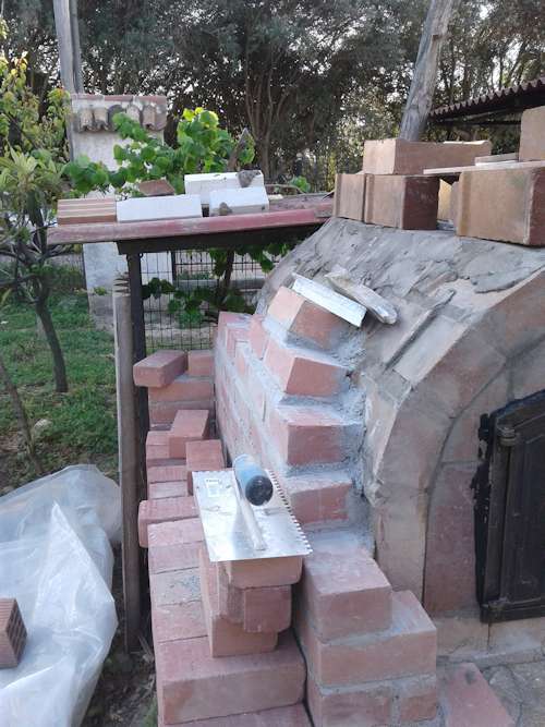

Hallo Fritz, Du hast das Gewölbe mit einem 1/4 Stein gebaut, das ist zur Wärmespeicherung recht wenig.
Ich würde zur Stabilisierung und Lastverteilung seitlich noch normale Ziegel verwenden, die mit Speiß mit dem Gewölbe verbunden sind.
Dann kannst Du den Fuchs oben drauf setzen, der ja auch noch Hitze in die Kuppel bringen soll und dann isolieren.
Somit bist Du auf jeden Fall auf der sicheren Seite. :gut: :gut: :gut:
Dein Ofen ist für mich der erste, den ich in 1/4 Steinbauweise sehe, aber mit der Stabilisierung bekommst Du das in den Griff. :zustimm: :zustimm: :zustimm:

Siggi hat geschrieben:Hallo Fritz, Du hast das Gewölbe mit einem 1/4 Stein gebaut, das ist zur Wärmespeicherung recht wenig.
Hallo Siggi,
wen ich Dich richtig verstehe ....
einfach nen normalen Ziegel auf die Schamotte draufpacken..... ok
die auch mit feuerfestem Mörtel oder würde normler Zementmörtel reichen ????
Danke im voraus
fjuergens

fjuergens hat geschrieben:
Hallo Siggi,
Danke im voraus
Hallo Fritz, nach meiner Meinung würde auch normaler Zementmörtel reichen, es geht ja nur darum die Kräfte die das Gewölbe seitlich auseinanderdrücken aufzufangen.
Wahrscheinlich brauchst Du es noch nicht mal über der gesamten Kuppel, bis zu ca. 3/4 Höhe reicht sicher aus. Dann kannst Du oben Deinen Fuchs draufmauern (aber mit Feuerfestem Mörtel) und anschließend die verbliebene Lücke auch noch mit Ziegeln zumauern. Das bringt Dir auf jeden Fall noch zusätzliche Wärmespeichermasse.

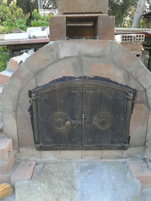

Re: Projekt Athen
Beitrag von fjuergens »
Hallo zusammen,
leider konnte ich die letzten 2 Wochen nichts tun, da ich wegen einem Trauerfall nach Deutschland musste.
Aber jetzt gehts mit neuer Energie weiter.......
Wie von SIGI angeraten/ empfohlen habe ich noch ne zweite Schicht draufgemauert.
Der Besuch in D war in sofern nützlich, da ich mir da die Ofentür besorgen konnte.
Habe mir hier die Hacken abgelaufen(gefahren aber nix gescheides zu finden.
Am Donnerstag ist das Gute Stück hier angekommen.....
Voller Tatendrang das Teil gestern eingebaut.........

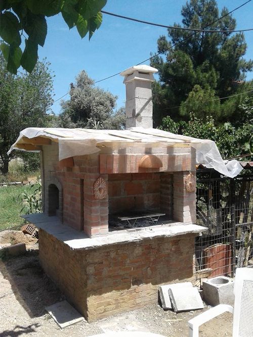

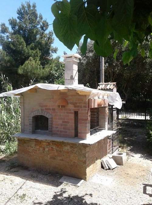

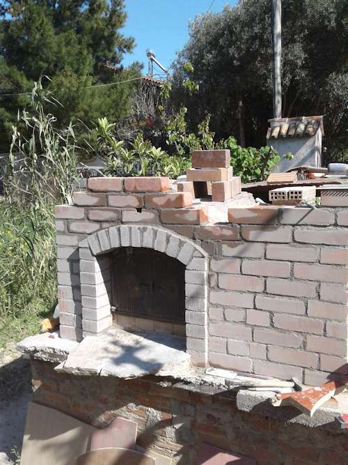

Hallo zusammen, daich ein paar mal nach D musste, kam das Forum hier leider etwas zu kurz....
Am Ofen/Grill hat sich aber so einiges getan
Die ganze Kuppel mit einer zweiten Schicht Steine übermauert, die Seitenwände hochgezogen
und die entstandenen Zwieschenräume mit Perlite vollgeschüttet bis obenhin,
einen Fuchs mit Edelstahlrohr eingebaut und den Schornstein mit zwei Zügen gebaut und auch den Grillabzug mit isoliertem Edelstahlrohr angeschlossen...
Den Deckel vom Grill mit Beton geschüttet....
darüber dann nochmal 15cm Perlite und das Rohr mit Steinwolle isoliert
Im Moment bin ich beim Dach.......
Da es letzte Woche hier saumässig geregnet hat erstmal ne Plane drüber damit die Isolierung nicht wieder nass wird...
Das erste Brot wurde auch gebacken... wir waren zufrieden.....
Der Grill hat seinen Test auch bestanden.........
Fangfrische Dorate...... lecker......
Hoffe das ich das Dach nächste Woche fertig habe..... und dann geht es an die äusseren Feinheiten

Schöner Ofen bis dahin. :gut:
Aber oben am Schornstein, erkenne ich das richtig, das dort nur ganz schmale Schlitze für die Rauchabgase sind ??
Funktioniert das so ?? :frage:
