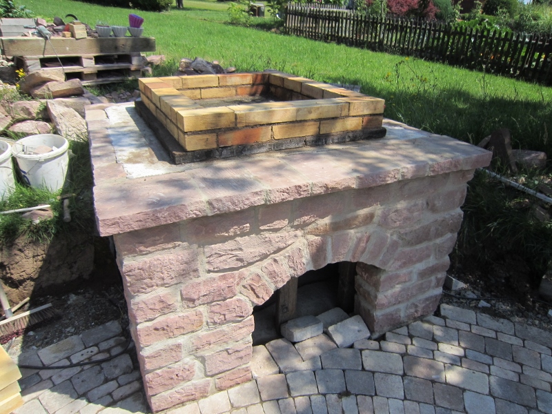

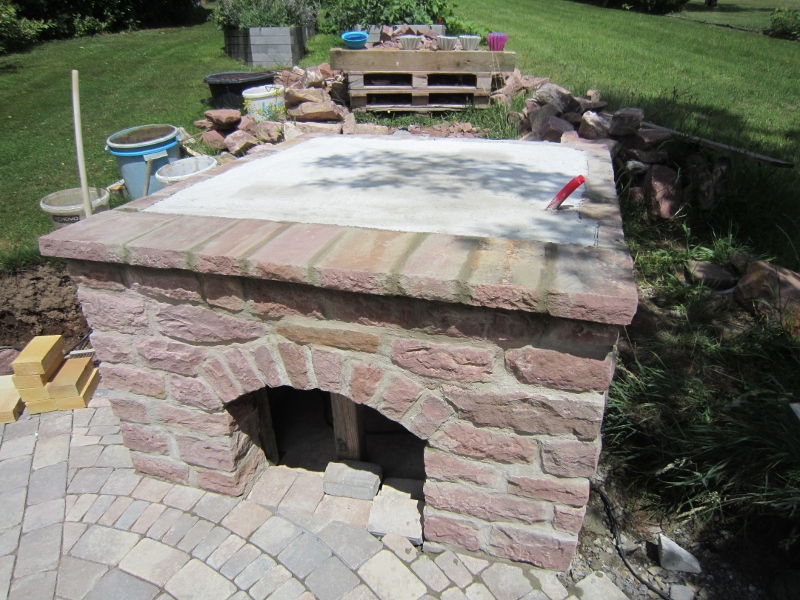

Gestern hab ich noch die Ablage am Backofen angebracht.
IMG_3710 (800x600).jpg (344.57 KiB) 6898 mal betrachtet

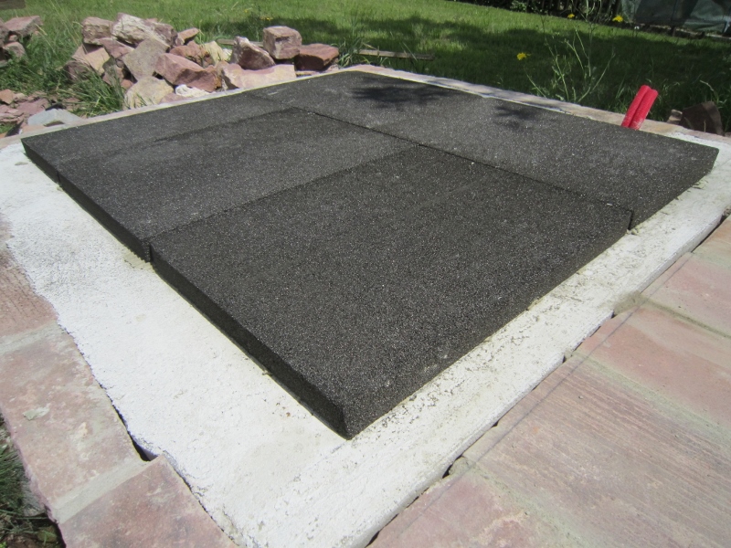

.. und anschließend die 40mm starken Schaumglasplatten mit Fliesenkleber auf die Zwischendecke geklebt.
IMG_3712 (800x600).jpg (320.26 KiB) 6898 mal betrachtet

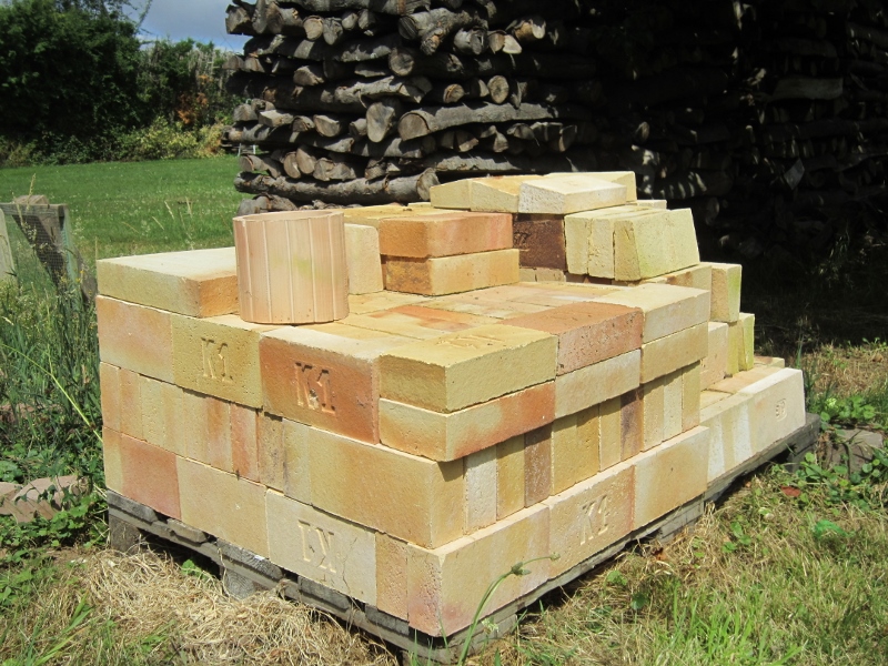

Jetzt kommen dann die Schamottsteine dran. Die habe ich mir letztes Jahr schon in Soufflenheim /Frankreich gekauft. Ist von mir grade mal 45 km entfernt. Der Preis und die Beratung ist dort sehr gut.

Wolfram, ich wollte Dir nur sagen, dass Dein Sockel sehr sehr schön geworden ist. :respekt:

Der Ofen sieht super aus!
Wenn du noch die Möglichkeit hast, mach die Backfläche auf eine Höhe von mindestens 1,1 m.
Ich hatte das im Forum vorher gelesen und würde heute sogar auf 1,3m gehen.
Ich finde den behauenen Sandstein totchick!

Danke Siggi, danke Bernhard,
Die Backfläche habe ich auf eine Höhe von ca. 1,1 m geplant. Danke für den Hinweis.
Gruß Wolfram

In diese Umrandung habe ich 6cm Quarzsand eingefüllt und anschließend die Schamotteplatten eingelegt. Die Platten haben eine Größe von 30x30cm und sind 6cm stark.

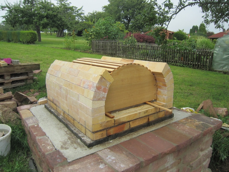

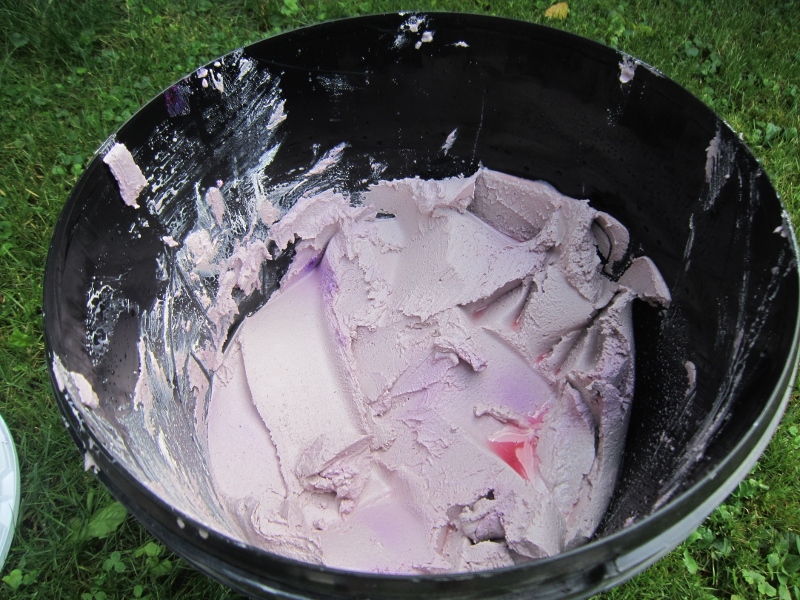

Das Gewölber ist mit fertigem Zementkleber geklebt. Hat sich sehr gut verabeiten lassen. Die Fugen sind gerade mal 2-3mm breit.
Hab ein bisschen Angst, dass ich das Holzgerüst nicht mehr herausbekomme. Sitzt sehr stramm da drin.

Hier noch ein paar Details zum Kleber.

Wenn du die unteren Latten herausbekommst gibt es Luft und wenn nicht zersägen.
Der Tunnel ist ja auf der anderen Seite auch offen, dann geht es schon raus.

Hallo Wolfram, ein kleines Feuerchen wirkt echt gut bei Holz.......

Und das Gewölbe ist auch gelungen. Ich wusste gar nicht das es Fertigkleber gibt, den hätte ich damals bei meinem Bau auch gern gehabt. Auf jeden Fall freu ich mich schon auf den weiteren Baufortschritt. :gut: :gut: :gut:

Im Notfall kannst du die Schalung ganz zum Schluss im Gewölbe verbrennen.
