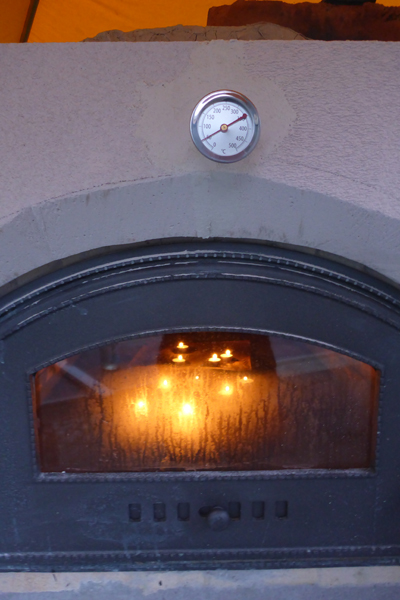

Nochmals herzlichen Dank für eure Warnung, was das zu schnelle hochheizen anbelangt !!! :danke:
Ich traute meinen Augen gestern Abend kaum...die 10 Teelichter haben die Temperatur über 3 Stunden auf 50° C und etwas mehr gehalten. Das Verdunstungswasser lief regelrecht an der Scheibe der Ofentür hinab.
Das hätte ich mein lebtach nicht gedacht, denn die letzte Woche während des mauerns war dermaßen heiß, dass ich meinte, der müsst schon ziemlich trochen sein.
Aber seht selbst.....

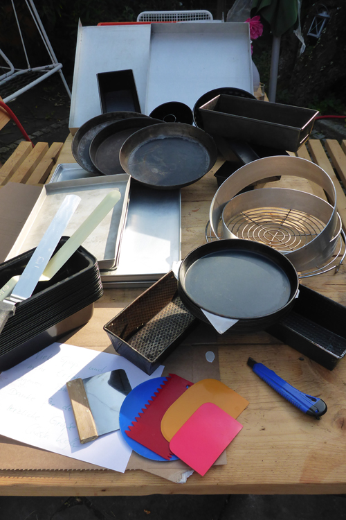

Heute habe ich über Quoka ein SUPER Schnäppchen gemacht :D
all dies
3 Schnittkuchenbleche 60 x 20 mit 4 cm Rand
18 St. Kastenformen, 21,5 x 8,5 x 7,5 cm
2 St. Kastenformen, 10 x 28 x 8 cm
1 St. Kastenform, 11 x 33 x 8,5 cm
Rundbleche:
8 x D 20,5 x H 2,5 cm
1 x D 25,5 x H 4 cm
1 x D 27,5 x H 4 cm
1 Abkühlgitter D 35 cm
3 Ringe D 28 cm, 2 x Alu,1 x Kunststoff
3 Alubleche 40x60 cm
für 135 Euro :-D
jetzt muss der Ofen nur noch fertig werden !

JohnDooe hat geschrieben:
Lydia hat geschrieben:So ich habe jetzt mal 10 Teelichter reingestellt und hab ihn damit innerhalb einer halben Stunde von 35° auf 50° hochgebracht....diese lass ich jetzt abbrennen und stell morgen 10 mehr dazu....
bin gespannt wie weit ich das treiben kann.... :D
Schön langsam mit 70, 80C trockenheizen und schon mal die ersten Rezepte für Pizzateig auswendig lernen :-)
Glaub mal...ich probiere Eure Rezepte jetzt schon aus ;)

Lydia hat geschrieben:Heute habe ich über Quoka ein SUPER Schnäppchen gemacht :D
all dies
Rundbleche:
1 x D 25,5 x H 4 cm
1 x D 27,5 x H 4 cm
für 135 Euro :-D
davon hätte ich gern ein Bild .... :gut: :pfeifend:
Der Ofen ist super geworden bis jetzt schaut alles sehr gut aus :zustimm:

@ Börni....mach ich, sobald das Zeug eintrifft ! ;)

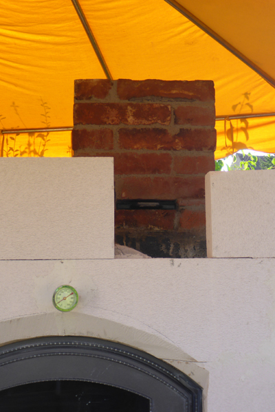

Heute habe ich mit dem Kamin begonnen....da muss aber noch ein Stückchen drauf. Das alles bei meiner Höhenangst ... :wirr:
Re: Lydia versucht sich : )
Lydia hat geschrieben:@ Börni....mach ich, sobald das Zeug eintrifft ! ;)
Höhenangst???
Glaub ich dir nicht, Lydia.... :pfeifend:
So wie du hier loslegst! :gut:
Lydia hat geschrieben: Das alles bei meiner Höhenangst ... :wirr:
:rofl: :rofl: :rofl: :rofl:
Sitzt in ihrem 40-Tonner gefühlt im 3. Stock und schreibt hier von Höhenangst. :wirr:
:muah: :muah: :muah:

Heute sind meine Backutensilien eingetroffen....das auspacken war schöner als Weihnacht und Ostern zusammen !
Da ich gelernte Bäckerin bin, habe ich mich natürlich über die ein oder andere Zugabe der Versenderin noch mehr gefreut ... :laola2:
