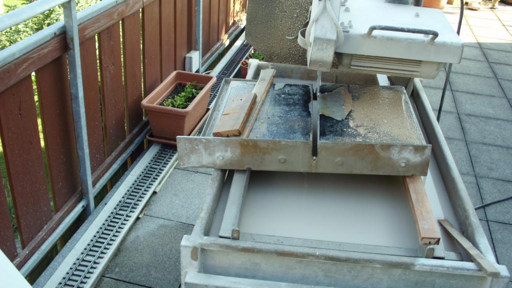

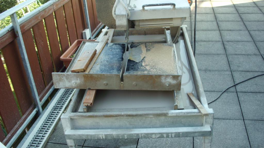

Hallo SBO- Freunde , da das Wetter besser wurde konnte ich eine Steintrennmaschine ausleihen und mit meiner Arbeit beginnen.
Die ersten Steine konnte ich mit meiner Schneidlade schneiden , aber bei den nächsten hat der Winkel nicht so ganz hingehauen.
Schneidlade etwas zu Groß

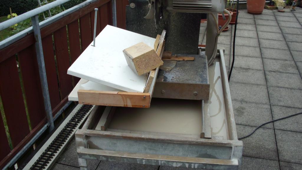

Ich habe mir Gedanken gemacht , wie es wäre , wenn ich den Schiebetisch seitlich verstellen könnte?
Eine Leiste zwischen Schiene und Schlitten
Wechselbar auch auf die andere Seite.
andere Seite
andere Seite

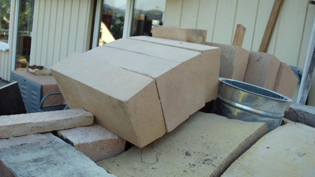

Die ersten Steine geschnitten.
Die ersten Steine
Die ersten Steine

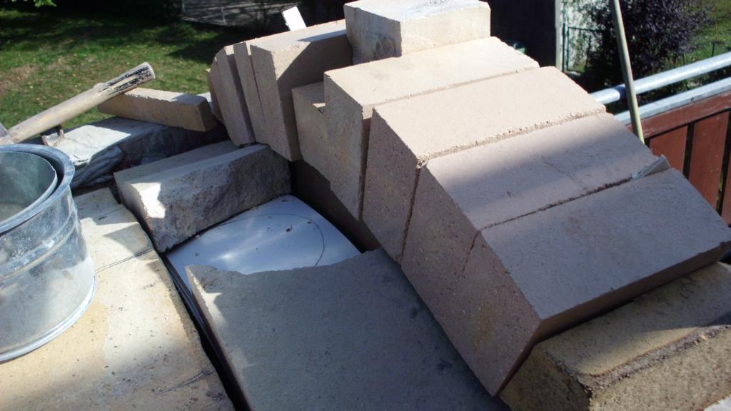

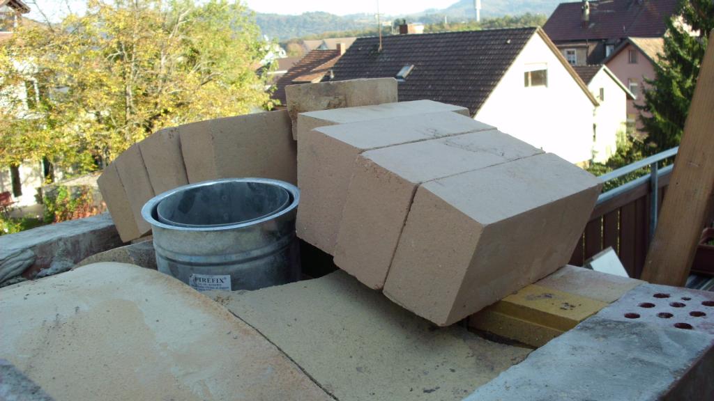

Aus Mangel an Steinen habe ich den gebrochenen Gewöbestein eingepasst.
Gewöbestein gebrochen

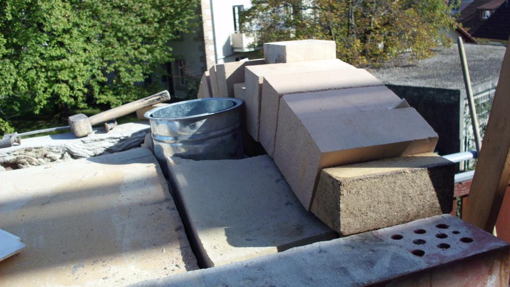

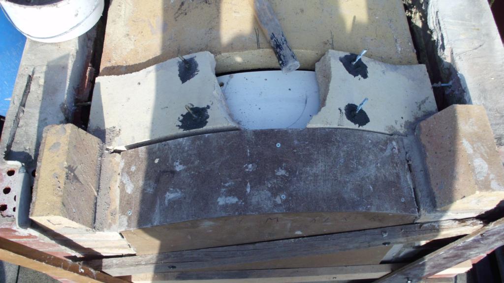

Die nächste Frage geht an Steini, bekomme ich das so zum halten oder gibt es Probleme?
wird das halten
wird das halten

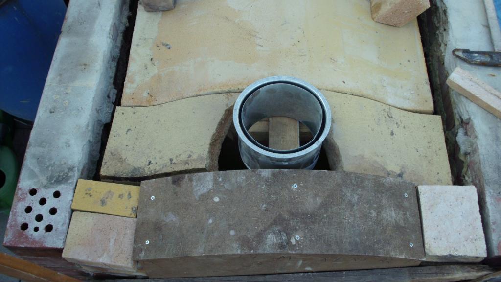

Mit dem oberen Gewölbe , über der Türe würde das dann so aussehen.
oberes Gewölbe
oberes Gewölbe
DieZwischenräume müßte ich dann noch ausfüllen.
Zwischenräume
Zwischenräume
Wenn es nicht halten sollte muß ich mir noch Steine kaufen. Bin aber gesannt auf eure Meinungen.
Verfasst: Mo 17. Okt 2011, 21:20
Hallo Gerd,
ich glaube nicht, dass das halten wird.
Vorschlag:
die beiden Gewölbeteile auf der Oberseite mit ein paar "Ankern" spicken.
Dann das Gewölbemauerwerk über der Tür herstellen.
Anschließend den Bereich hinter dem Türgewölbe, einschl.
dem Kaminfutter mit Feuerbeton hinterbetonieren.
Denk mal über solch eine Lösung nach.

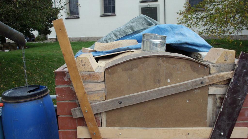

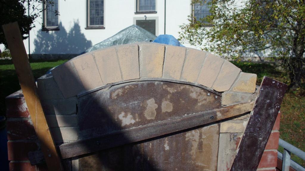

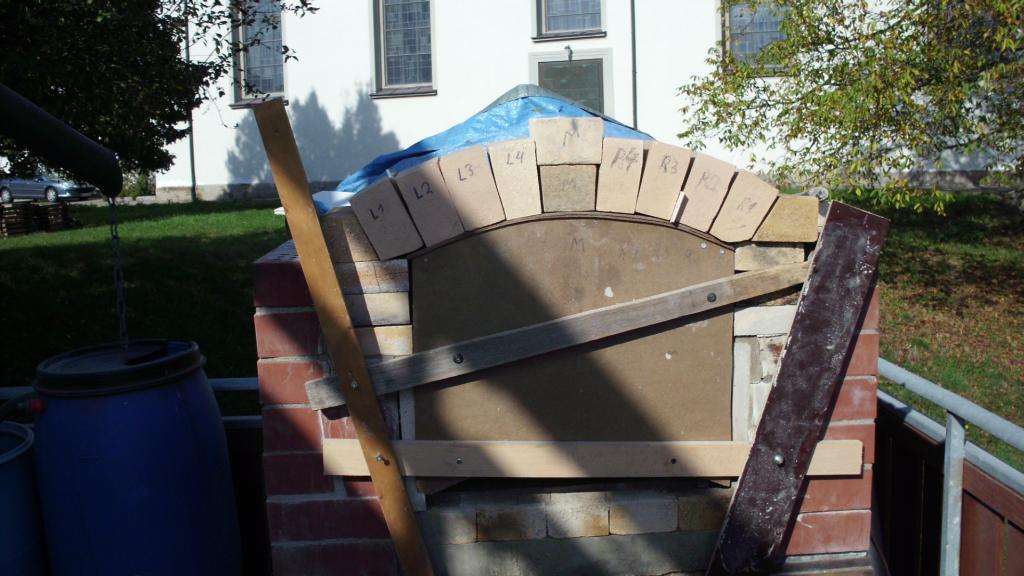

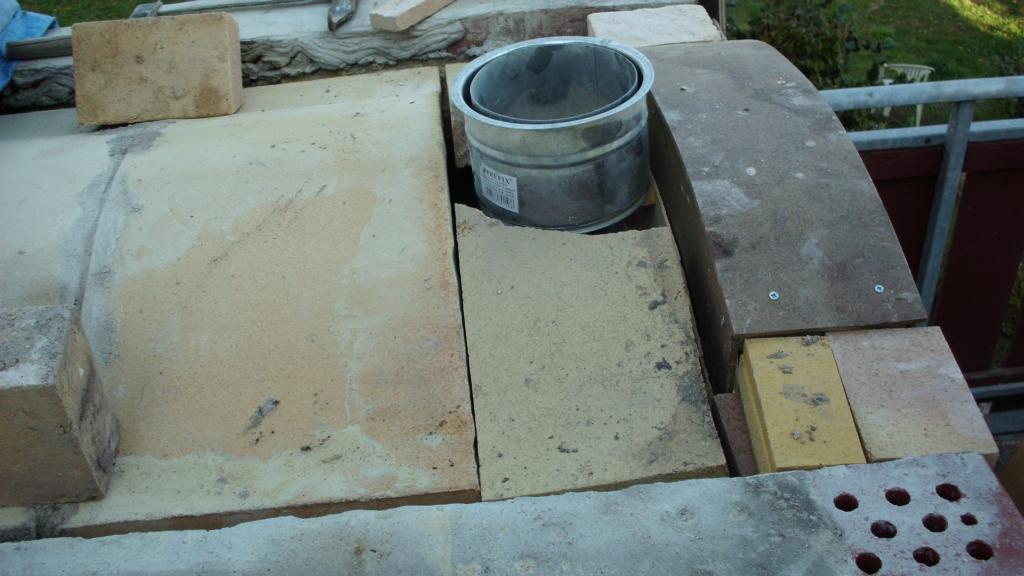

Hallo SBO-Freunde , ich habe mir wieder ein bisschen Gedanken gemacht und bin zu dem Entschluss gekommen, die Schalung für das innere Gewölbe 2 cm zu erhöhen. Zu sehen auf dem Bild an dem weissen Sperrholz, mit dem aufgezeichneten Kreis für das Kaminrohr.
erhöht um 2 cm
erhöht um 2 cm
Wie ihr seht ist der Abstand zwischen innerem und äusserem Gewölbe nun unter 1 cm und das ist besser.
Ich habe auch noch die Steine in der Länge und ganz seitlich rechts und links geschnitten, gut zu sehen auf dem Bild.
Die zwei Gewölbesteine werde ich mit Anker befestigen und an der oberen Seite aufliegend auf der Brüstung, zwei Betonstürze anfertigen.
Ich kann dann die Steine daran befestigen und das Kaminrohr daran festmachen. Es wäre auch eine Möglichkeit die Gewölbesteine auf der Seite mit zusätzlich Mörtel fixieren.
Beim Bohren in den Steinen muß ich alledings sehr vorsichtig sein, weil sie durch die Wärme, Glashart sind und sofort brechen .
Viele Grüße vom heute noch sonnigen Hochrhein Gerd

das mit den zwei cm sieht gut aus, auch die seitlichen Steine die du geschnitten hast
die die Last auf die Mauer bringen, doch ich würde noch immer die Sache mit
dem Feuerbeton machen. Dann bekommst du das Doppelwandfutter eingegossen,
die gebrochene Gewölbeplatte fest (mit Ankern) und eine Auflage zu den Wänden.
Ebenso könnte der Spalt zu den anderen Gewölbeplatten überbrückt werden.
Sonst fängst du bestimmt bald an zu flicken. Ich würde das vordere Stück komplett
mit einer dicken Schicht Feuerbeton überziehen und die Steine im Gewölbebogen
sogar mit Löchern und Ankern versehen, so hält der Gewölbebogen über der Tür
auch noch das Feuerbetonstück. Das müßße mit zwei drei Säcken doch erledigt
sein.

Hallo SBO-Freunde, ich bin wieder am weitermachen. Ich habe nun an den seitlichen Auflagen weitergemacht , die Steine eingemauert und die seitlichen Lagerungen für das Gewölbe augemauert.
seitliche Lagerungen

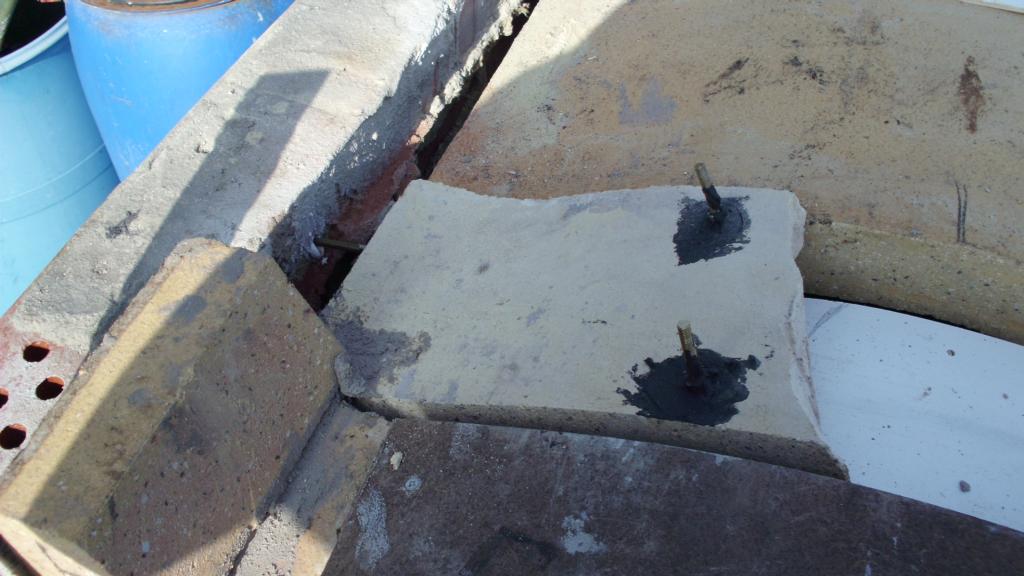

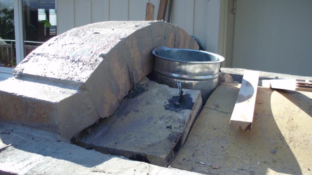

An den ausgebrochenen Gewölbesteinen habe ich Messingdübel angebracht.
Döbellöcher gebohrt
Döbellöcher gebohrt
Diese mit Gewindestangen versehen und die mit Feuerfestem Kesselkitt eingesetzt.Auch seitlich nur sieht man sie schlecht.
mit Kitt eingestzt
mit Kitt eingestzt

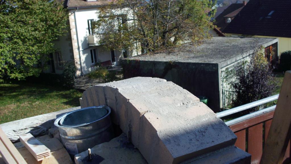

Dasganze sieht dann so aus , man sieht auch die Überdeckung vom Vorderen Gewölbe.
von Oben
von Oben
Das Gewölbe eingemauert.
Gewölbe über Türe.
Gewölbe über Türe.
So die Ansicht von hinten.
von hinten
von hinten
Und von der anderen Seite .
andere Seite
andere Seite
Somit kann ich nun das hintere Gewölbe nach vorne und nach hinten befestigen. Auch auf der rechten und linken Seite sind die Gewindestangen mit Kitt in den Backsteinen befestigt , an der Aussenseite sind die Steine im Mörtebett gelagert.
Wenn ich nun noch etwas flüssiger bin kaufe ich mir den Lavaton F Stampf und Giessmörtel und giesse den Rest der Löcher aus.
Der Lavaton wird auch zum Selbstbau von Steinen benutzt.
Verfasst: Mo 24. Okt 2011, 17:35
Hallo Gerd,
willst du das Gewölbe komplett "hinterbetonieren", oder nur im vorderen Bereich?
Vielleicht solltest du noch eine Lage Ziegelrabitz einlegen?
