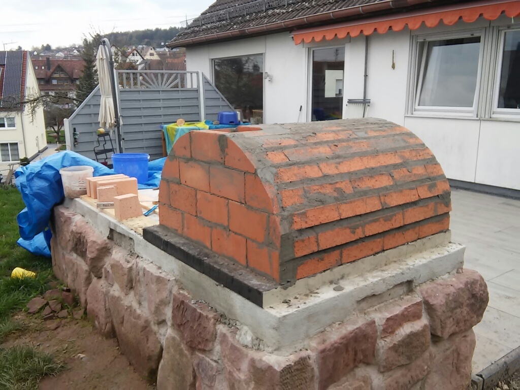

Haben das Gewölbe nochmals unterlegt. Sind jetzt bei ca. 40cm.
Das Thema mit dem Fuchs haben wir abgeschrieben ;) dachten auch das dann nichts bringt.

zum weiteren vorgehen:
wir wollen demnächste die rückwand hoch mauern und dann den Kamin anfangen.
hinten haben wir ja den austritt freigelassen, hier wollten wir noch ein stück nach oben mauern und ein winkliges rohr einpassen. und dann in den kamin führen.
der Kamin soll rechts neben dem tunnel auf dem Fundament hoch gemauert werden. in diesen kommt dann auch die Drosselklappe.
ist das ok?
Gruß Timo

Guten Morgen Timo,
sehr schön gearbeiteter Tunnel, saubere Arbeit :applaus: :applaus: :applaus:
Ich werde weiter :beob:
Gutes Gelingen
Gerd

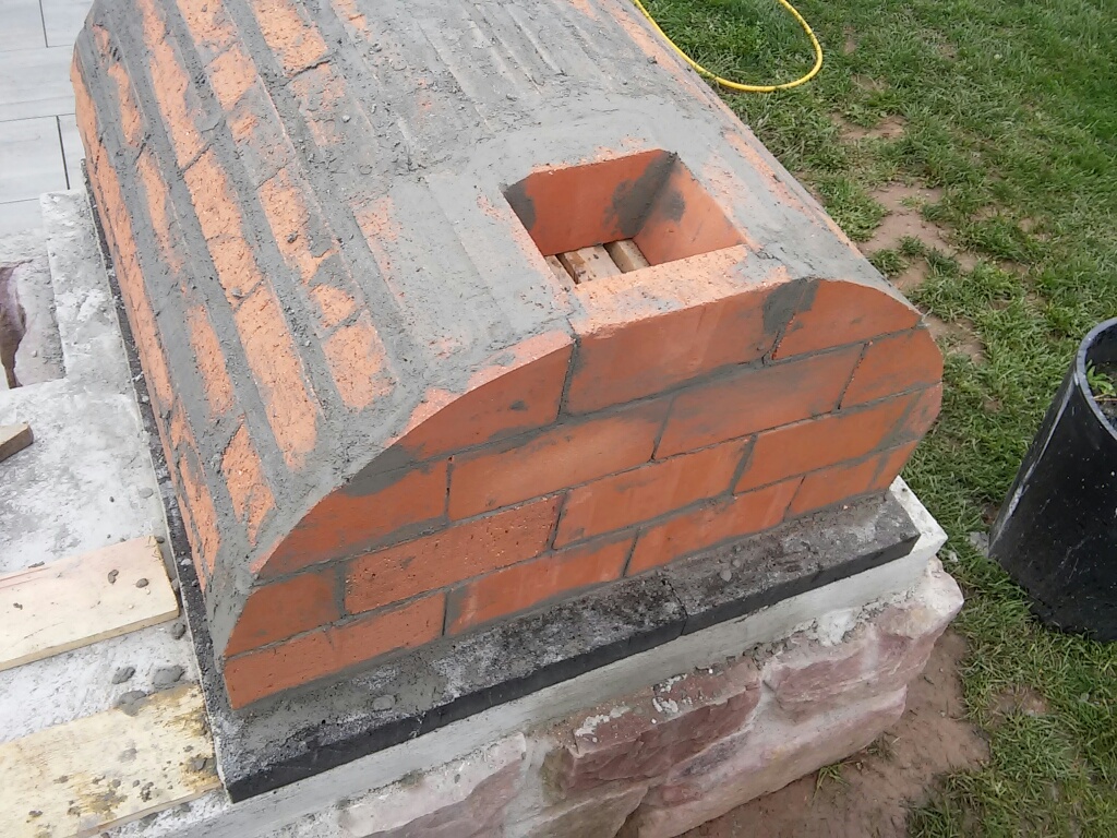

Step by Step ;) es ging wieder vorran.
haben nun dir rückwand hoch gemauert und den austritt für den Kamin.

Re: Steinbackofen /Grill kombination im Schwarzwald ;)
Beitrag von Bienenrolli »
Sehr schön, sauber gemauert. :gut:
Nodda ! Gruß Rolf

Beitrag von Gerd_Ostsee »
Mann Timo, :wirr:
das geht ja bei Dir wie's Brezelbacken........
Sehr sehr schön
Weiter gutes Gelingen, sieht "mächtig" professionell aus.....
Beste Grüsse , Gerd
