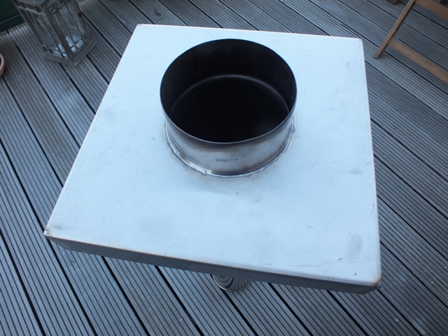

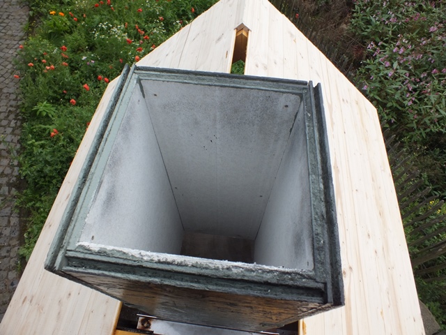

Sooo,
First und Ortgänge sind jetzt fertig, jetzt fehlt mir noch das Kaminabdeckblech, dann bin ich soweit fertig.
Das Kaminblech wird noch eine Herausforderung, Rohr und Blech aus Edelstahl, beides muss wasserdicht verschweisst werden. Mal gucken wie die Fläche 350x350 nach dem Schweissen aussieht :o
Gruss
Dietmar

BOT hat geschrieben:... Rohr und Blech aus Edelstahl, beides muss wasserdicht verschweisst werden. Mal gucken wie die Fläche 350x350 nach dem Schweissen aussieht :o
Das Blech kommt über das Rohr.
Dann könnt man sogar schrauben. MIt der richtigen Machart wäre das sogar dicht.
Auf elendlange Schweißnähte würde ich da verzichten. Die musst du nur wieder beizen. :mmeinung:

Novum64 hat geschrieben:
Verrate mir die Machart und Du hast jemanden der Dir ewig dankbar ist !
Beizen dauert mit Pinseln, Warten, Abwaschen 20 Minuten, das ist kein Problem
:mmeinung:
Das Blech kommt über das Rohr, das ist richtig, liegt auf der Falz auf und wird dort rundum verschweisst.
Das muss auch dicht sein, ansonsten läuft Wasser am Rohr entlang ins Futter, wenn das voll ist in die Isolierung.
Ich habe ein einwandiges Rohr (1mm, gut zu schweissen) Silikon als Abdichtung scheidet also wegen der Temperatur aus.
Ich hoffe, dass die Abdeckung nachher noch masshaltig über die Kamineinfassung geht.
Oder meinst Du eine Regenabdeckung für das Rauchrohr, damit es nicht durch das Rohr in den Ofen regnet?
Gruss
Dietmar
Re: Backes im Oberbergischen
Verfasst: Sa 19. Sep 2015, 22:51
Dietmar, jetzt weiß ich, was du gemeint hast.
Für mich war das eine Kaminabdeckung. Du willst deinen Schornsteinkopf abdichten - da habe ich leider momentan keine Idee, außer vielleicht das Blech etwas kleiner "bohren", dann nach ober ausbördeln und das Rohr durchpressen. Das sollte dann schon weitestgehend dicht sein.
Den Rest sollte Kesselkitt von unten in die Kehle eingebracht vollends abdichten können. Wenn eingebrannt sollte der dann wasserfest sein.
_______________/l
Ich hoffe, du erkennst was ich meine.
Verfasst: So 20. Sep 2015, 08:39
von BOT
Hallo Martin,
Schornsteinkopf, das ist wohl der Fachbegriff :patsch:
Jetzt sieht es so aus
DSCF3945 - Kopie.JPG (156.85 KiB) 8852 mal betrachtet
Ich stecke das Rauchrohr nun unten ins Futter, richte das Rohr so aus, dass meine Rauchrohrklappenbedienung passt, dann kommt das Abdeckblech über das Rohr und über den Kamin, in der richtigen Position hefte ich das ganze dann draussen kurz zusammen, rundschweissen tue ich das ganze dann in der Werkstatt.
Edelstahl verzieht sich schon, wenn es nur in die Nähe eines Schweissgerätes kommt, deshalb bin ich gespannt wie die Kopfabdeckung später aussieht, ggf. muss ich dann ein Überflugverbot aussprechen ;)
Wenn es gut wird stelle ich hier Fotos ein :pfeifend:
Schöne Grüsse
Dietmar

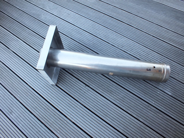

Hier mal die Fotos meines fertigen Rauchrohres
DSCF3981 - Kopie.JPG (134.39 KiB) 8804 mal betrachtet
Hab' noch mal umgeswitcht um mir die Möglichkeit einer Verlängerung offen zu halten, deshalb kommt da eine schraubbare Kappe drauf.

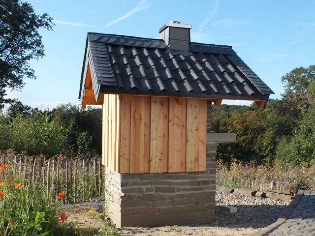

Verfasst: Sa 3. Okt 2015, 17:29
von BOT

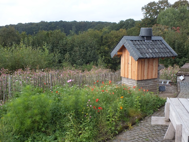

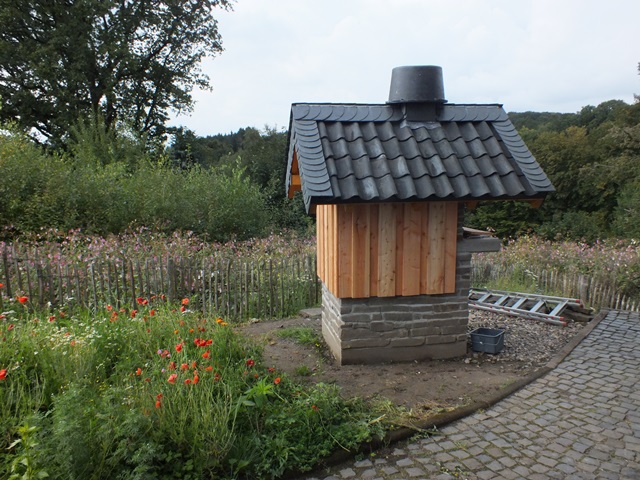

Das war's dann mit der Bauerei, schade eigentlich, hat richtig Spass gemacht :durst:
Erster Spatenstich am 20.06., heute die Restarbeiten erledigt, fehlt nur noch die Regenhaube auf dem Rauchrohr.
DSCF3983 - Kopie.JPG (166.47 KiB) 8794 mal betrachtet
Hab' ihn vorhin mal angeschmissen, Reste Bauholz, Reste der Lärcheverkleidung und andere Nadelhözer, ist ein schönes grosses Feuer. Dem ersten Eindruck nach, war meine hintere Zusatzbelüftung nicht erforderlich.
DSCF3985 - Kopie.JPG (119.77 KiB) 8794 mal betrachtet

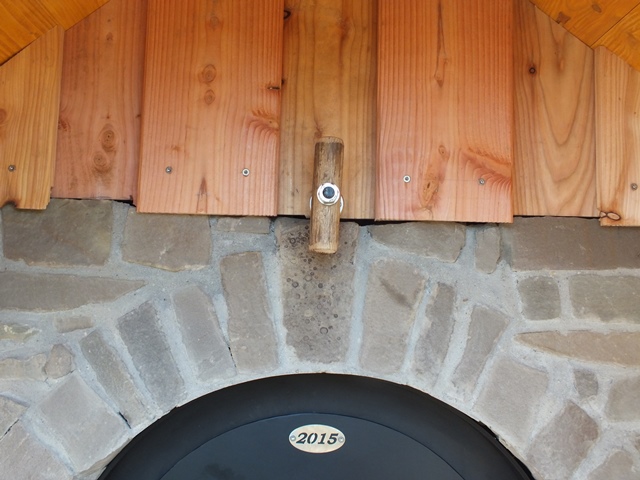

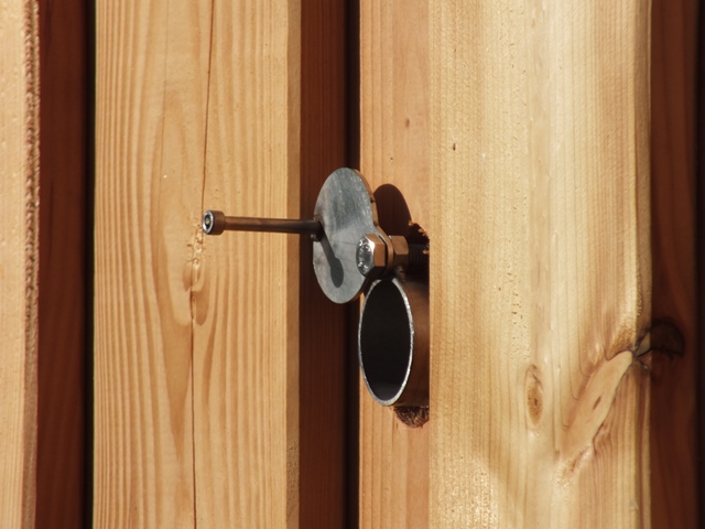

Die Rauchrohrklappe samt Betätigungsknebel ist auch drin, Freigängigkeit bei Hitzeeinwirkung wird heute Abend geprüft
DSCF3986 - Kopie.JPG (121.12 KiB) 8794 mal betrachtet
Bin nun alles in allem ca. 1400,-€ ärmer, aber um viele schöne Erfahrungen reicher.
Wenn das Backen nun auch noch klappt (bisschen Bammel hab' ich schon) bin ich mehr als zufrieden.
Schöne Grüsse
Dietmar
