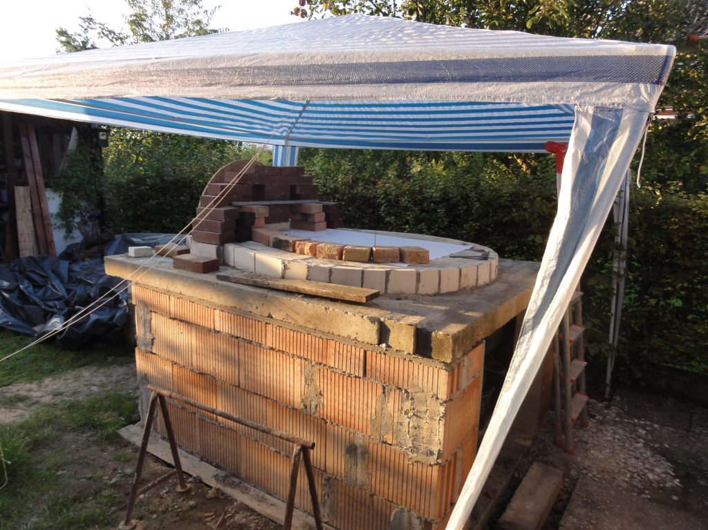

So, wollte mich auch mal wieder melden, heute endlich mit Fotos.
Leider musste ich mein System neu aufsetzten, deshalb jetzt mehrerer
Fotos hintereinander. Begonnen habe ich Ende August.
- Backofen.jpeg (219.71 KiB) 973 mal betrachtet
- Fundament.jpeg (222.05 KiB) 973 mal betrachtet
- Unterbau.jpeg (210.66 KiB) 973 mal betrachtet
- Unterbau02.jpeg (196.92 KiB) 973 mal betrachtet

Re: ein Neuer aus OWL
Hallo dap
herzlich willkommen im Forum der
ich komme aus istrup in der nähe von blomberg...
Bernhard
Für die Klappe, schau mal bei www.halmat.pl
Mach die Backfläche nicht zu weit unten!
Ich habe ca 120 cm und würde die das nächste Mal auf 1,3 m machen ( bei 1,86 Körpergröße)
Habe solch eine Kuppel gebaut und den Kamin in die rechte hintere Ecke gesetzt und nur einreihig mit Ziegel gemauert.
Keine Risse oder ähnliches. Die Rauchgase habe ich mit einem rauchrohr(130mm) mit 45 Grad Winkel und Wandstück mit reichlich Ofendichtschnur an den Kamin angeschlossen.
Das Rohr isolieren, damit der Dachstuhl nicht abfackelt.
Für meine 90cm Kuppel habe ich ca. 170 Steine benötigt. Und 3 Sack Rath "grün" Universalversatzmörtel Super.
Isoliert habe ich mit Untenrum mit glasschaumplatten in Streifen geschnitten und wenn die Krümmung losgeht mit Steinwolle isoliert, bis das Paket verbraucht war. Obern ein paar Ziegel lose draufgelegt, damit es press liegt und fertig.
Funktioniert gut.
Viel Spaß beim Bauen!
Bernhard
Guckst du hier... viewtopic.php?f=23&t=2988
Funktioniert gut.
Bernhard
Börni, bin aus Geseke ist ca. eine Stunde entfernt, also nicht ganz so weit im Osten von Westfalen
Bernhard, das trifft sich gut, bin 1,84 und habe die Backfläche auf ca. 128 cm Höhe.
Würdest Du das Fischgrätenmuster für die Backfläche wieder legen, oder stößt man
an den Ecken an?

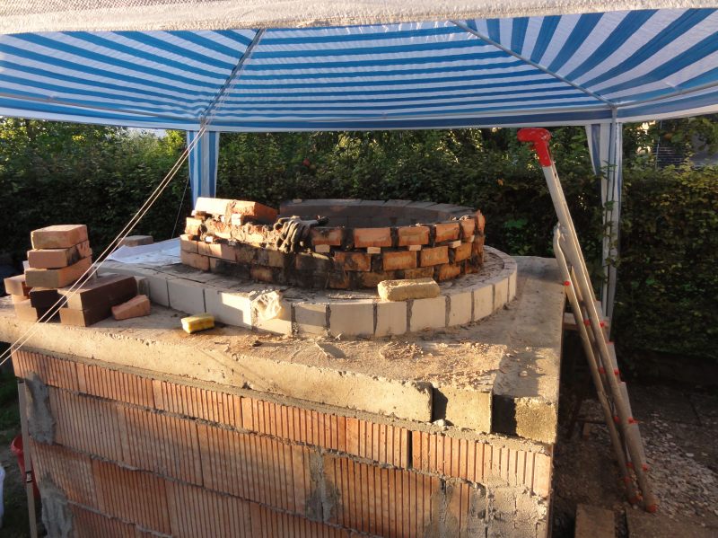

Bei mir gings inzwischen etwas weiter, am Mittwoch soll es mit dem Backboden losgehen.
an den Ecken an?
- Erster_Ring.jpeg (143.32 KiB) 961 mal betrachtet
